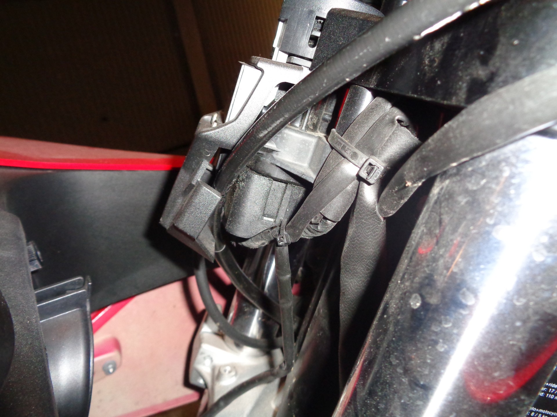

Hallo, hab einen AC Schnitzer Lenkerumbau an meiner F800S dran - allerdings scheuert das Kupplungsseil beim Lenken, hakt beim Lenken nach rechts am Lenkkopf ein und springt beim Lenken nach links zurück - wie habt ihr das verlegt ?!? Es ist noch org. verlegt und vermutlich etwas zu kurz ...

meine S hatte sowas dran als ich sie gekauft habe. Leider hab ich das nicht mehr in Erinnerung aber zumindest einFoto gefunden auf dem man erkennen kann das der Zug nicht um die Gabel geführt war.

Also bei der neuen läuft der Kupplungszug vorne um die Gabel und verschwindet unterhalb des Typenschilds. Liegt dabei auch an der Plastikkappe vom Zündschloß an aber stört nicht beim lenken.
Gruß Christian BildBildBild

damit kann ich morgen mal in die Garage und den Verlauf meines Kupplungsseils prüfen - es scheint bei dir unterhalb im Zündschloss in einer Art Öse/Lasche geführt zu sein? Bei mir nicht, da ist es ca. 5cm höher und freifliegend .... Mache morgen auch mal Bilder zum Vergleich.

Lasche/Öse ist da nicht. Hängt schon unter der Plastikabdeckung unten am Zündschloß aber denke mal das hat sich da selbst einsortiert beim rangieren. Kann man jedenfalls ohne Widerstand nach vorne wegziehen und rutscht dann beim lenken wieder dahinter.

war eben in der Garage, sieht bei mir identisch aus in Mittellage - nur rutscht der Zug beim Einschlage nach links noch tiefer hinter die Abdeckung und beim Lenken nach rechts schnappt der Zug hinter der Abdeckung vor nach aussen - was einen Widerstand beim Lenken verursacht und ein Schnappgeräusch, beides beim Fahren nicht zu bemerken, im Stand (für den TÜV :| ) von Anschlag zu Anschlag aber schon ...

Dann stell ich mal schnell noch die Bilder ein, damit man sehen wie der Kupplungszug sich bewegt ... Die Abdeckung sitzt unten auch nicht bündig bzw. ist schon etwas "aufgebogen" wie beim Roadster auf den Bilder zu sehen, in mittiger Stellung siehts gleich aus bei mir wie bei dir - wandert der Zug nicht bei dir?
Lnker rechter Anschlag
Lenker linker Anschlag

War auch noch mal am Mopped, mein Kupplungsseil hat unterm Zündschloß noch ca. 10mm Platz und rechts unter der Gabelbrücke ist eine Öse wo das Seil durchgeführt wird und dann verschwindet es mittig unter die Airbox.
