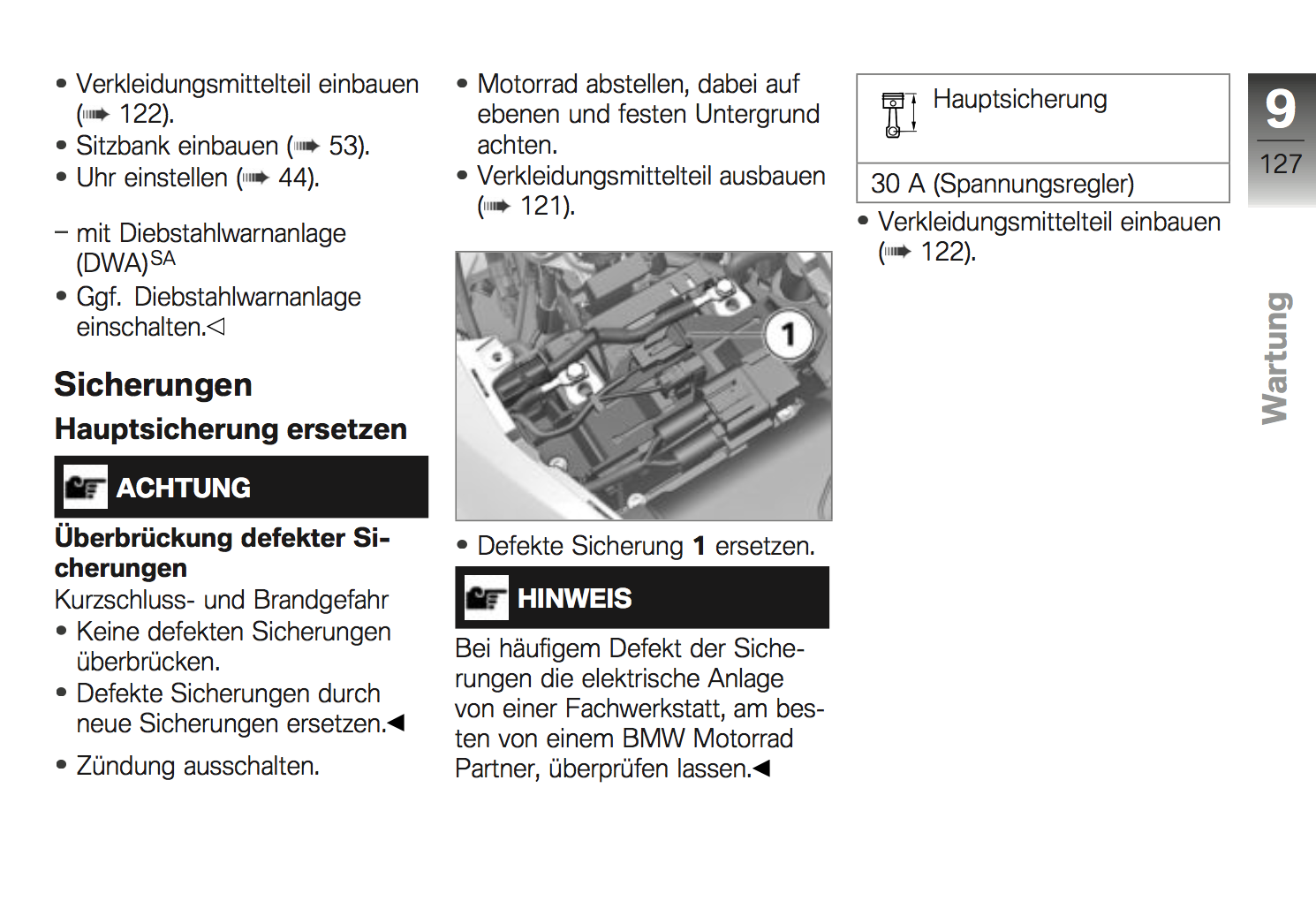

Beitragvon pogibonsi » 11.04.2018, 08:59
Hier ein Auszug aus der BA mit Bildchen:

Beitragvon HarrySpar » 11.04.2018, 11:35
Ist doch auf dem Bildchen in oben dargestellter Bedienungsanleitung ganz genau gezeigt. Wo diese 30A Sicherung drinsteckt.
Ist halt scheinbar neu. Meine F800S hat diese Sicherung auch nicht.
