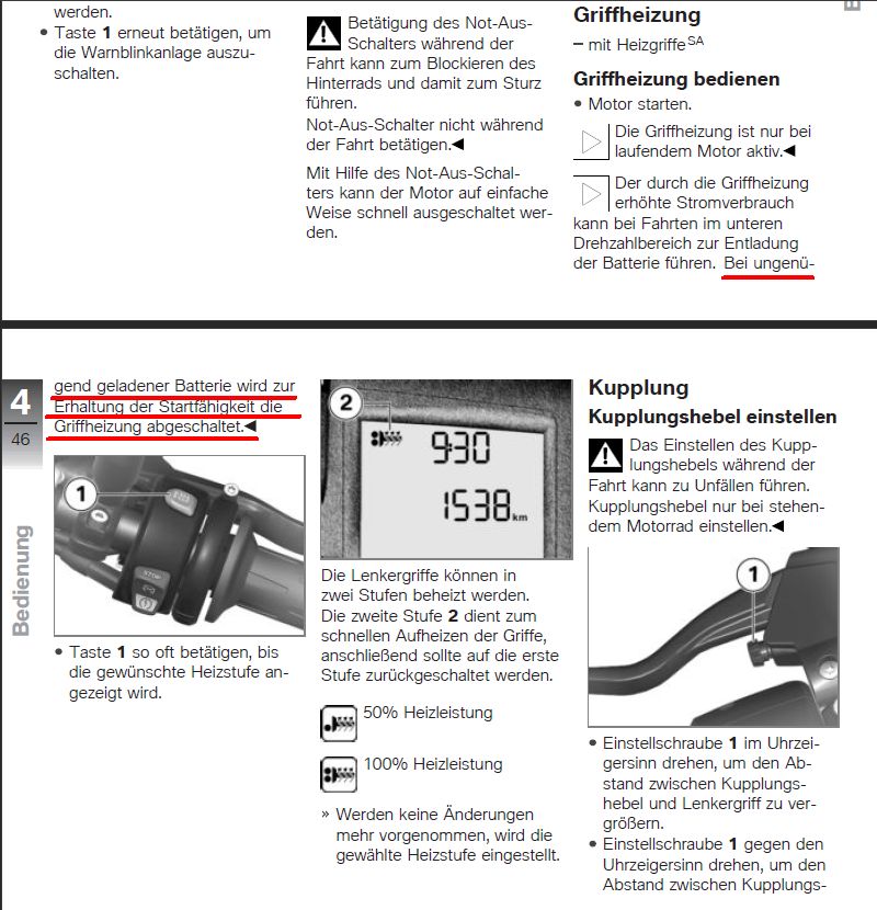

Geht bei dieser Batterie-Schutzschaltung die Heizgriffanzeige im Display mit den Heizgriffen aus?

Weiß jemand, ob sich die Batterie-Schutzschaltung dahingehend bemerkbar macht indem sie neben den Heizgriffen auch die Heizgriffanzeige im Display ausschaltet?
Gruß Klaus
