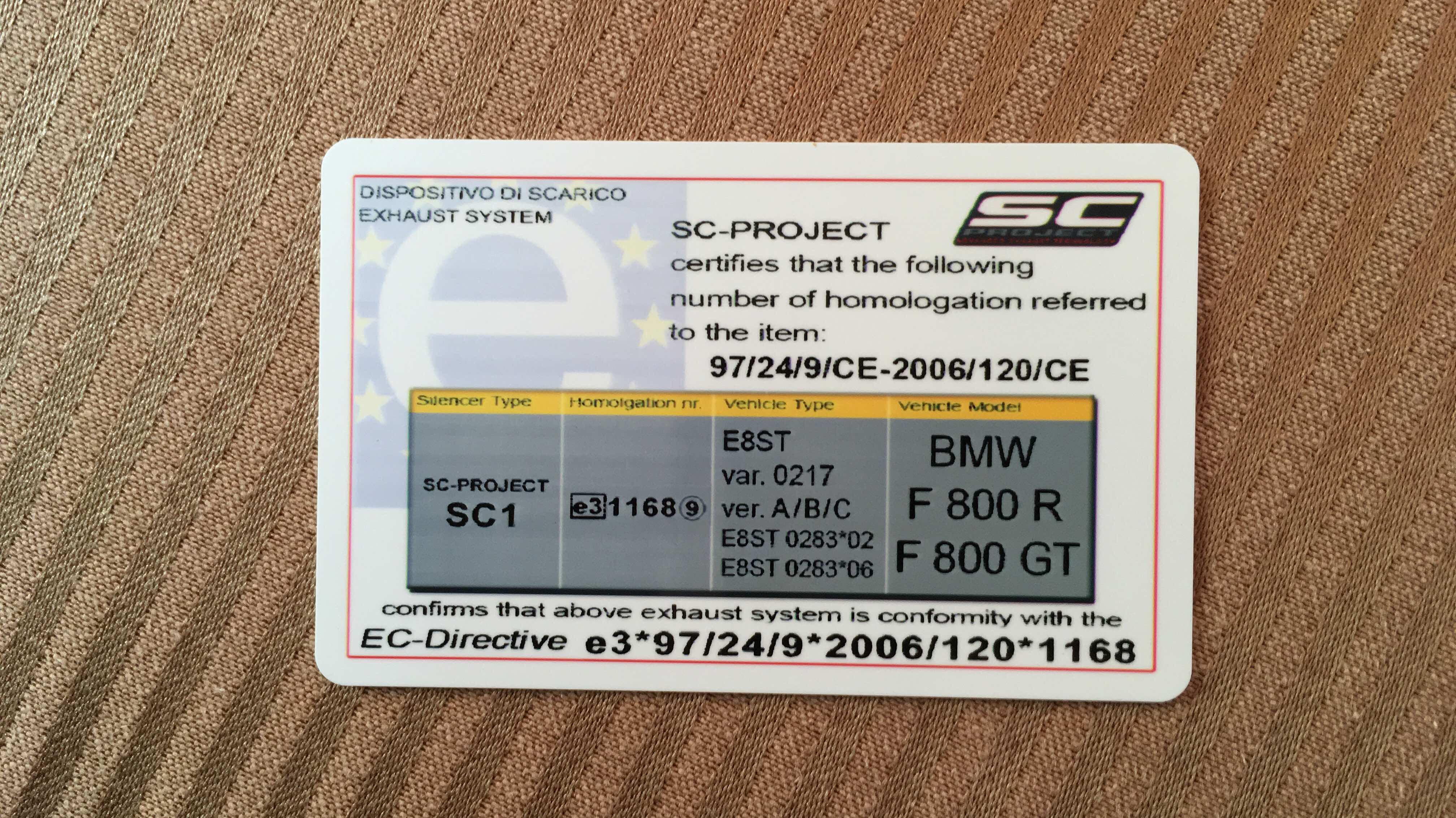

Hallo allerseits .
SC-Projekt Oval Silencer Titan .
Auf der website von SC verkaufen die den ausdrücklich für Modell 2015-2017 .
Aber ob der schon Euro4 ist glaub ich eher weniger , die Italiener nehmen das nicht so genau .
Dazu gibts es so eine Karte in EC-Format mit reichlich Nummer drauf .

Re: Modell 2017 euro4 welche auspuff annlagen gibt es
Beitragvon wzmeisteroehme » 06.08.2017, 09:34
Hier mal die Karte , kann jemand die ganzen Nummer erklären ?
Beitragvon hawkuser » 09.08.2017, 07:25
wzmeisteroehme hat geschrieben:Hier mal die Karte , kann jemand die ganzen Nummer erklären ?
Ist ganz einfach , dein Auspuff ist für die F800R Typ E8ST, das ist die "alte" mit Euro 3
Wenn du eine 2017er Euro 4 F800R hast ,schau mal in deine Papiere , da steht als Typ 4R80 , also ist dein SC an deiner F8R illegal , und das ist für die Polizei anhand der Karte und deiner Papiere direkt nachweisbar. :D (Auch ohne Papiere an der E-Nummer)
Auch beim TÜV musst Du eigentlich jedesmal den Originalen drauf bauen weil Du sonst riskierst ein zweites mal vorbeikommen zu dürfen und nochmals die Gebühr zu zahlen.
Und ja , der BLACK HAWK im Marktplatz ist auch "nur" für die Euro 3 Modelle , passt aber natürlich rein technisch , ich meine von den Haltern usw. auch an eine 2017 :mrgreen: Bei dem Preisvorteil ist 1x Strafe zahlen schon inklusive :lol:
Gruß Dirk
Beitragvon wzmeisteroehme » 09.08.2017, 07:49
hawkuser hat geschrieben:
Guten Morgen allerseits .
Erstmal Danke für die Auskunft .
Damit muß ich jetzt leben , es raubt mir nicht wirklich den Schlaf .
Und ich dachte mir schon so was , aber na ja .
Der SC kostet nur die Hälfte von Akra oder Remus .
Da sind jede Menge Strafzettel drin winkG .
Beitragvon wzmeisteroehme » 13.08.2017, 18:50
Guten Abend .
Noch eine Frage dazu , im elektronischen Teilekatalog wird das 15er Modell als 0B04
und das 17er Modell als 0B54 geführt . Was auch so in der Zulassung steht .
Kann jemand genauer erklären warum es zwei Nummern 0B54 und 4R80 gibt und was sie bedeuten .
Die 0B54 scheint ja für die Ersatzteile und die 4R80 für Emission und Lärm zu stehen ?!
