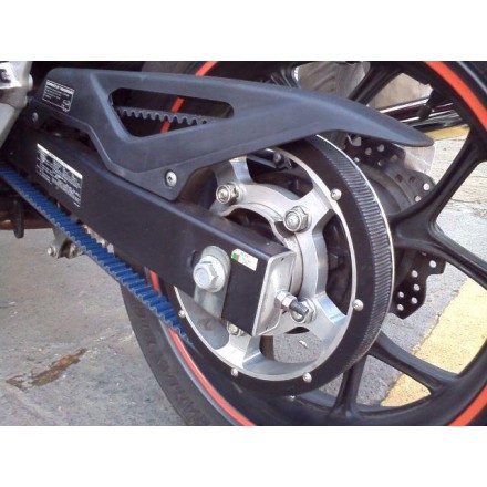

PS: Gibt auch für die GS-Modelle einen Zahnriemen für 725US$:
http://www.420.com.py/herramientas-util ... 700gs.html

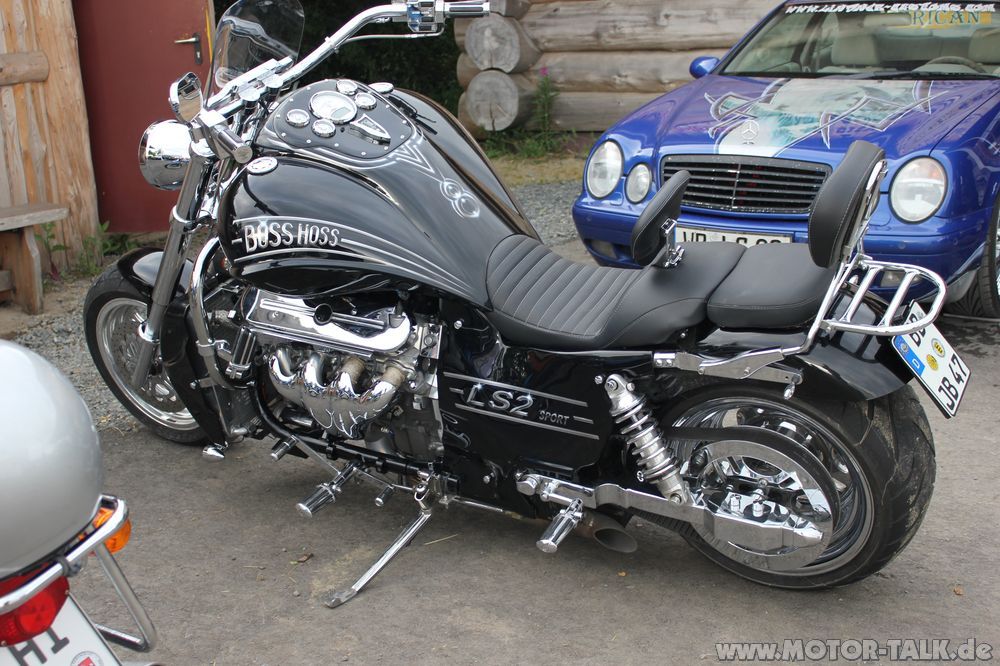

Und haben nicht sogar diese ganzen Boss Hoss Motorräder auch Zahnriemen? 445PS und 761kg!!!
So wie ich das sehe ist der Riemen an der Boss Hoss auch nicht breiter als bei der F800.

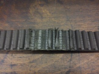

Zahnriemenschaden Beispiel Pkw

Zahnriemenantrieb BMW F800S

am PKW (Opel) ist mir letzte Woche leider der Zahnriemen gerissen trotz scheckheftgepflegt ... nogo

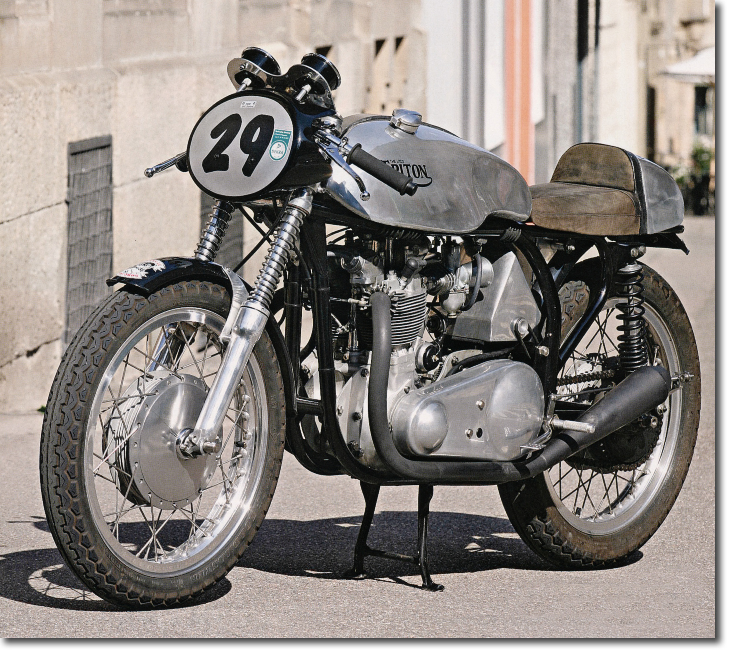

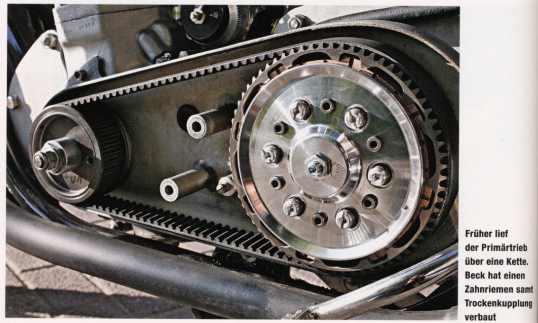

Zusatz: Auf der Messe in Friedrichshafen (Bodensee Motorradwelt) ist mir der Oldtimer Umbau an einer Trimph Trident und zwar des Primärantriebes auf Zahnriemen aufgefallen (ursprünglich eine Duplexkette). Der Hintergrund ist eine Änderung der Übersetzung ins schnellere, damit zwar die gleiche Leistung, aber ein geringeres Drehmoment auf die Getriebewellen kommen. Den Ausgleich für die Gesamtübersetzung erfolgte dann im Endantrieb. (P=M•2πn).
Triton 1958
