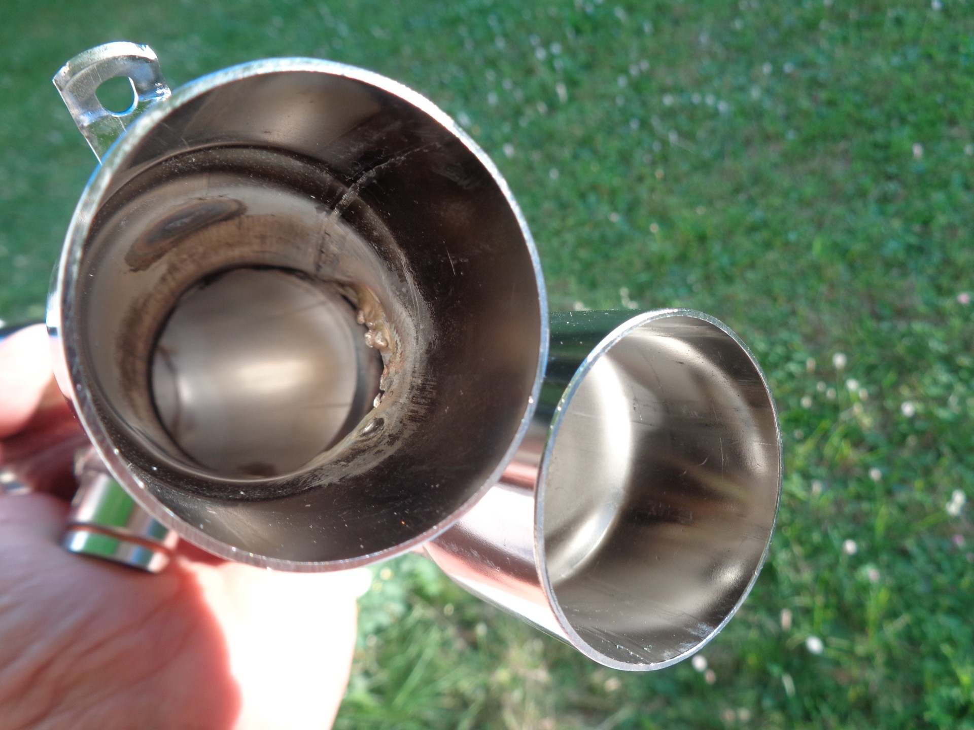

Hier Bilder von meinem Sammler - die Krümmerrohre sehen äusserlich auch nicht besser aus :shock: Eigentlich ganz netter Kontakt mit Hotline Fa. Kohl/Phoenix gestartet, Problem beschrieben, danach Bilder verschickt, warte jetzt auf Rückmeldung.
Mahlzeit,
so sieht meine Ersatzlieferung, die soeben eingetroffen ist, ebenfalls aus. Habe nochmals Kontakt aufgenommen inkl. Beweisfotos. Sollte auf meinen Vorschlag, Preisnachlass & selbsttätige Ausbesserung, eingegangen werden, werde ich den behalten. Wenn nicht, pack ich das Paket wieder zusammen & das wars.

Beitragvon Wachtendonker » 22.06.2017, 12:56
Thema ist für mich durch. Auch wenn der E-Mail-Verkerh wirklich freundlich & kundenorientiert abgelaufen ist, zu einem Preisnachlass könnte man sich nicht durchringen. Für 50€ Nachlass hätte ich die Probleme ausgebessert. So bleibt nur die Retoure und Rückabwicklung.
Nur blöd, dass ich jetzt zwei neue Krümmerdichtungen hier liegen habe. Benötigt ggf. jemand welche?

Hab inzwischen eine Email erhalten, dass meine Reklamation an die Qualitätsabteilung des Herstellers weitergeleitet wurde. Werde weiter berichten.

Re: Remus Leistungskrümmer Qualität
Beitragvon Tuebinger » 29.06.2017, 18:20
Der Service von Fa. Kohl/AC-Schnitzer ist wirklich super clap
Hab beide Optionen angeboten bekommen: den Krümmer zur kostenlosen Nacharbeit bei Remus einzuschicken oder den Kauf zu stornieren obwohl die Widerrufsfrist schon überschritten ist - hab mich für die zweite Option entschieden, der Retourenschein kam prompt per Email hinterher ...
Für mich ist die Remus-Geschichte also hiermit zu Ende, da auch der Hexacone Endtopf verkauft ist.
