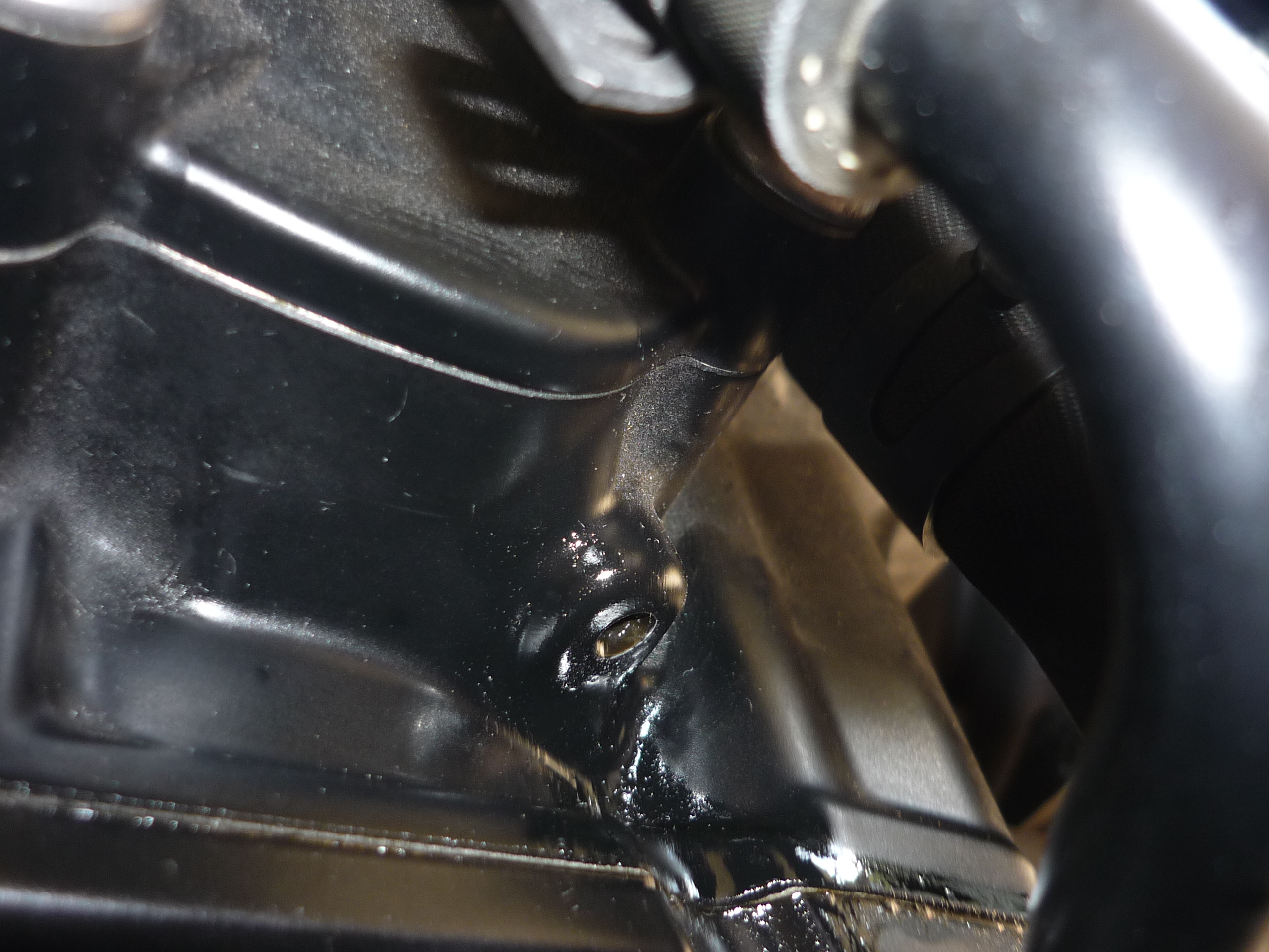

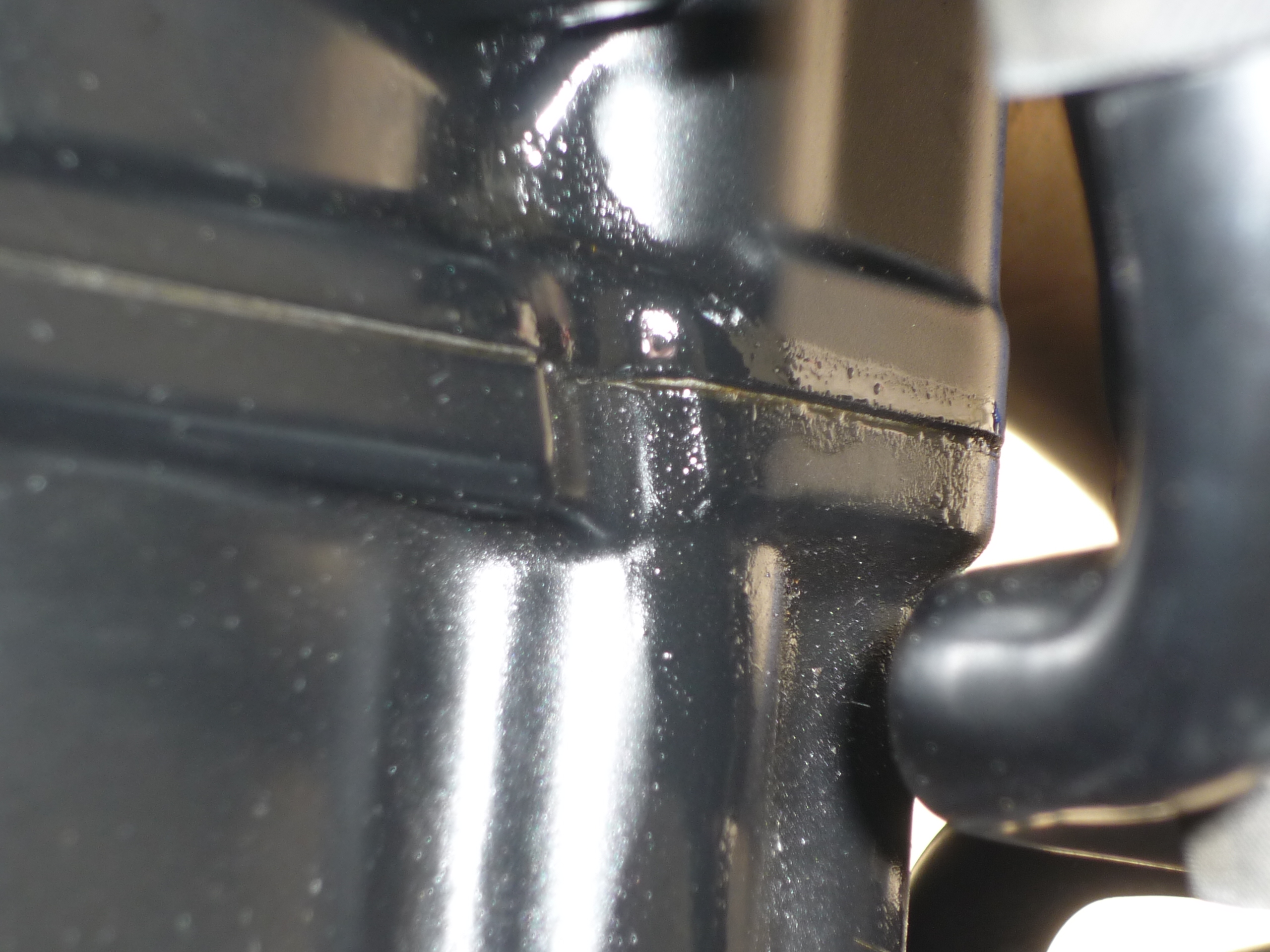

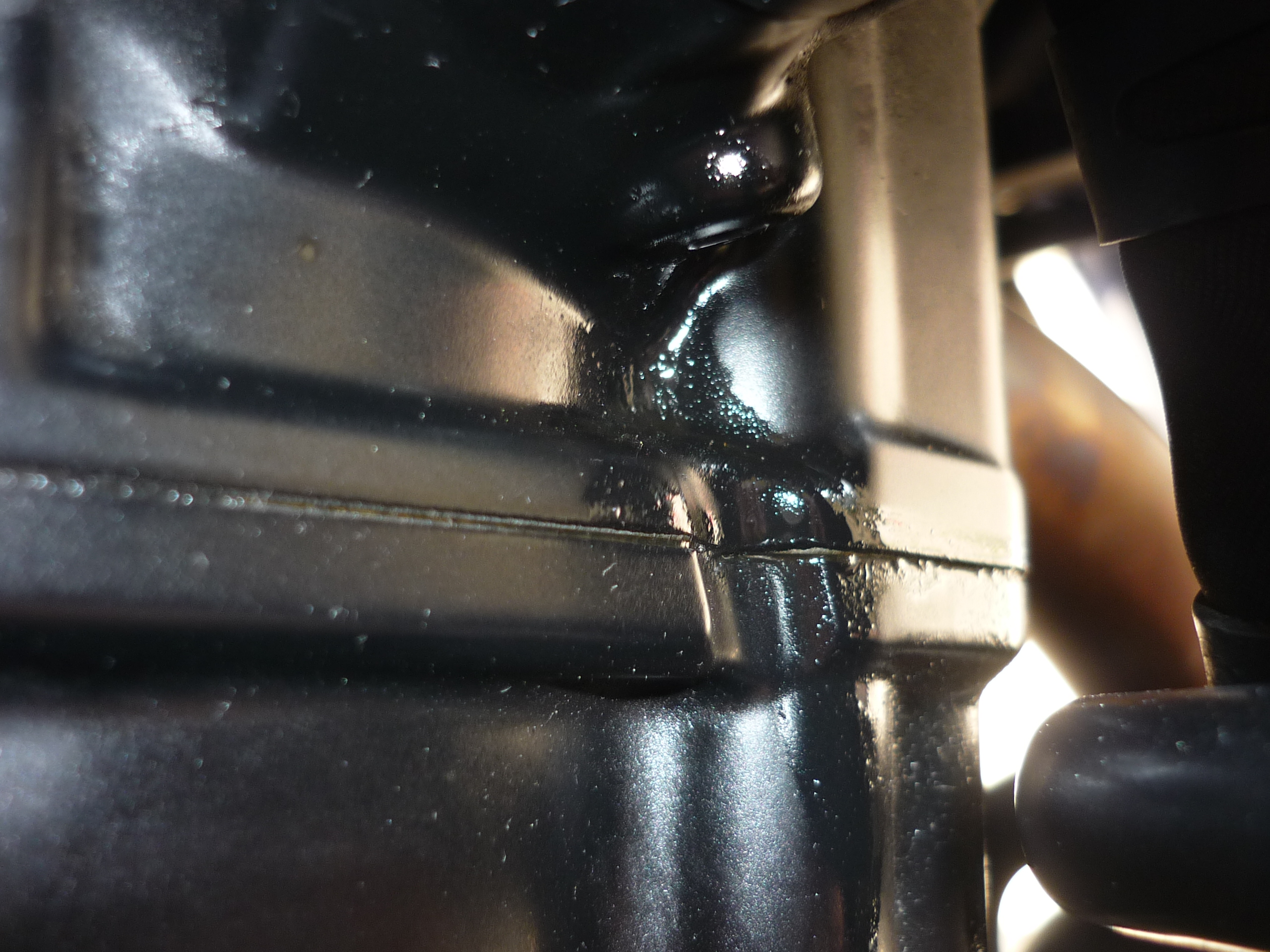

Hallo und guten Tag liebe Mitbiker und F800R Treiber,
ich bräuchte mal die Hilfe eines Kundigen.
Als ich heute zur Tour aufbrach, dachte ich... : "na mal Luft auffüllen...." dann bei der Tanke sehe ich das das eine ölige Flussigkeit
am rechten Zylinder in Höhe der Kopfdichtung runterläuft. Hatte jetzt 2 kleine Touren gemacht, da war mir nichts aufgefallen.
Dann hab die Sache abgewischt, nach der Rückkehr (ca. 50Km) war es noch leicht feucht.
Hab ich da eine Schraube verloren? :shock: . Bis jetzt war der Hobel trocken wie die Sahara....
Weiß jemand was das für eine Öffnung ist, die auf den Fotos zu sehen ist? Schonmal vielen Dank!
Und weiterhin Euch allen gute Fahrt!
wilhelm

Servus Wilhelm,
ist das im Bereich der Wasserpumpe?
Dann ist dieses Loch dazu da, dass dort das Wasser im Falle eines nicht mehr so ganz 100% abdichtenden Simmerrings rauslaufen kann.
Dein Simmerring, der zum Kühlwasser führenden Raum hin abdichtet, ist also ab und zu nicht mehr so ganz 100%ig dicht.
Du verlierst also jetzt minimal Kühlwasser. Tröpchen für Tröpfchen.

Beitragvon Stella » 26.05.2017, 08:28
das sieht ehe nach Öl aus. Kühlflüssigkeit wird nach dem trocknen weiß.
Bei meiner F tropfte dort auch Öl heraus. Deshalb wurde die Pumpe erneuert.
Bei der neuen Motorgeneration ist die Austrittsbohrung an der Wasserpumpe mit einem Ablassröhren versehen welches unterhalb des Motorblocks endet. Damit ist ein gelegentlich austretender Tropfen Kühlwasser nicht mehr sichtbar und verringert die Reklamationen bei BMW. Laut deren Aussage ist ein gelegentliches tropfen von Kühlwasser normal, Öl allerdings nicht.

Beitragvon hugo56 » 26.05.2017, 12:43
das sieht eher wie Öl aus auf den Fotos.
Die Wasserpume wird von der vorderen NW angetrieben.
Wenn also Öl aus der Lüftungsbohrung kommt, ist die Abdichtung vom Ölraum NW zur Wapu nicht i.O.
Nichts was man sofort machen muss, aber auf Dauer schon.
Also: demnächst Wapu neu.

Beitragvon mazdawilli » 26.05.2017, 15:26
Hallo erstmal und vielen Dank für Eure Hilfe und Hinweise!!!
@ harry
@ stella
@hugo56
Tja es war das erstemal eine etwa 4cm breite Spur die nach unten verlief, zuerst dachte ich Kopfdichtung, fuck, aber Wapu
scheint ja auch nicht ohne zu sein. Motoröl hatte ich kontrolliert, war kein Schaum oder Blasen fest zu stellen, aber wie allgemein
festgestellt würde, nur Kühlfüssigkeit war das auch nicht, mehr Öl, so dick das ich an Fett dachte... werde mal bei Freundlichen anfragen, bin zwar schon aus der Gewährleistung, EZ 05/14, aber nur knapp 14.000km, Kundendienste gemacht, den letzten etwas überzogen, aber immerhin...ob es da etwas Kulanz gibt. Selber machen geht nicht, da fehlt es bei mir an allen :-))
