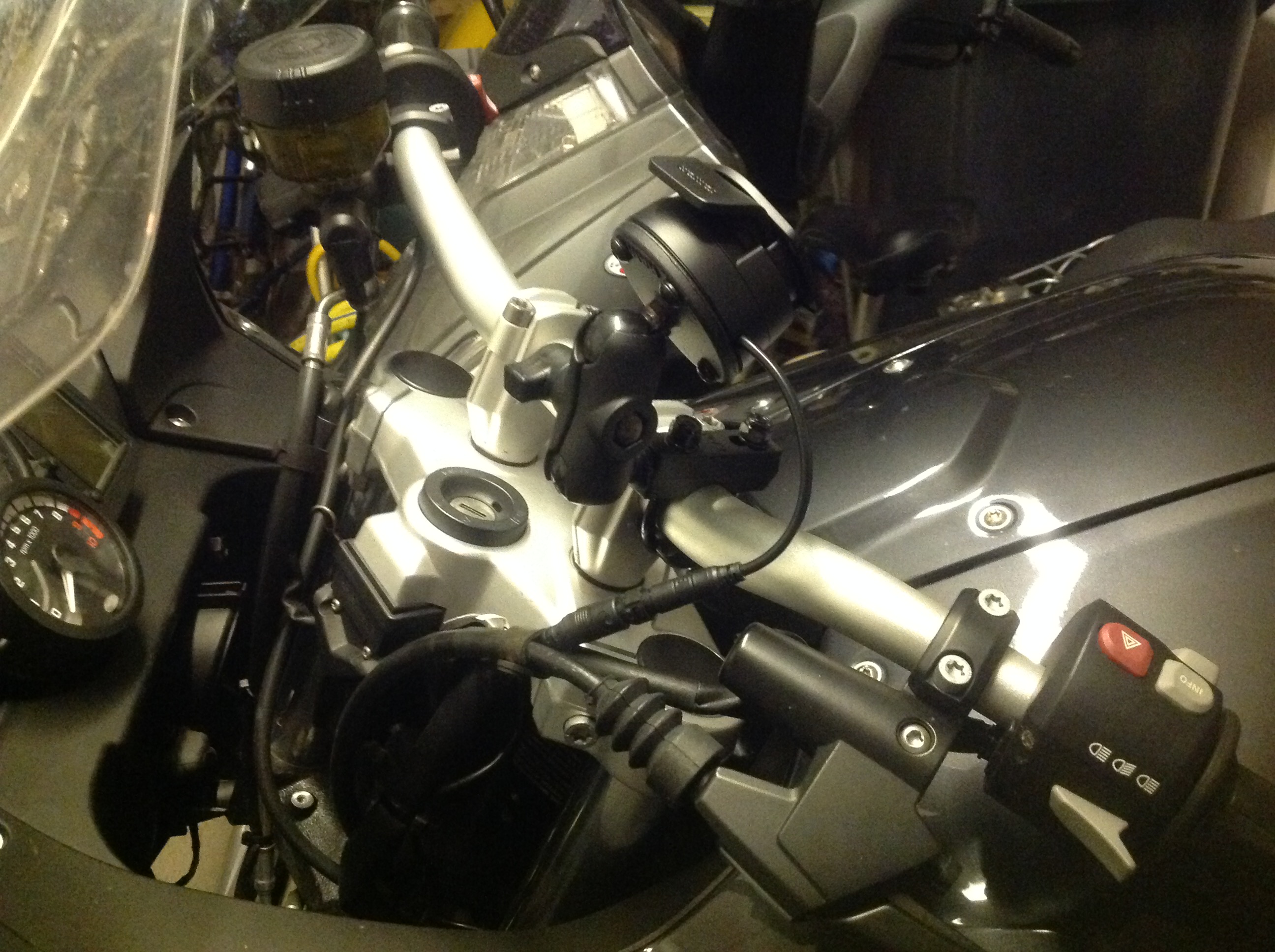

habe mir einen TomTom Rider 400 angeschafft, dort ist das RAM Mount Set RAM-B-309-1U beigelegt.
Auf der Artikelseite wird unter den kompatiblen Fahrzeugmodellen tatsächlich F 800 S (2007/08/09) und K 1600 GTL (2011) angegeben.
Hat das jemand von euch montiert und kann hier ein Foto hochladen wie das aussieht?

Hallo, nein leider nicht, da es hier um die F800S geht, nicht um eine GT.
Ich hätte den Thread auch vielleicht eher unter F800S-Zubehör erstellen können.
Ich habe den Halter einmal am Bremsflüssigkeitsbehälter ausprobiert, passt alles gar nicht.
Kann die Angabe auf der RAM Mount Webseite nicht nachvollziehen.

hab an meiner S einen Halter der von der Innenseite in den Lenkerstummel geschoben und fixiert wird. Ähnlich diesem
http://shop.sw-motech.com/cgi-bin/cosmoshop/lshop.cgi?action=showdetail&wkid=149018668919493&ls=de&nc=1490186712-20276&rubnum=brands.bmw.f800s&artnum=GPS.07.646.10400/B&id=44&gesamt_zeilen=Tshowrub--brands.bmw.f800s&typid=248651373
hier aber mit fester Grundplatte zur Navibefestigung. Das Quicklock ist meiner Meinung nach auch ein QuickWEG wenn's Mopped irgendwo ohne Aufsicht steht.
Leider weiß ich den Hersteller von meiner Halterung nicht, da über Ebay Kleinanzeigen erworben aber vielleicht kann man ja die SW-Motech Halterung umbauen.

Habe jetzt auch die Kugel in den linken Lenkstummel geschoben. Sieht besser aus als ich gedacht hätte. Mit dem Navigationsgerät montiert ist es optimal.
