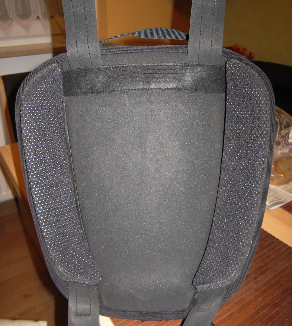

Beitragvon Olchi » 03.02.2017, 18:24
Also ich hab den kleinen BMW-Tankrucksack. Der besitzt rechts und links an der Unterseite so Schaumgummistreifen mit so Gumminobben drauf. Die komplette Unterseite berührt den Tank nicht. Ich kann auf meinem Tank nichts feststellen was vom Rucksack herrühren sollte.
