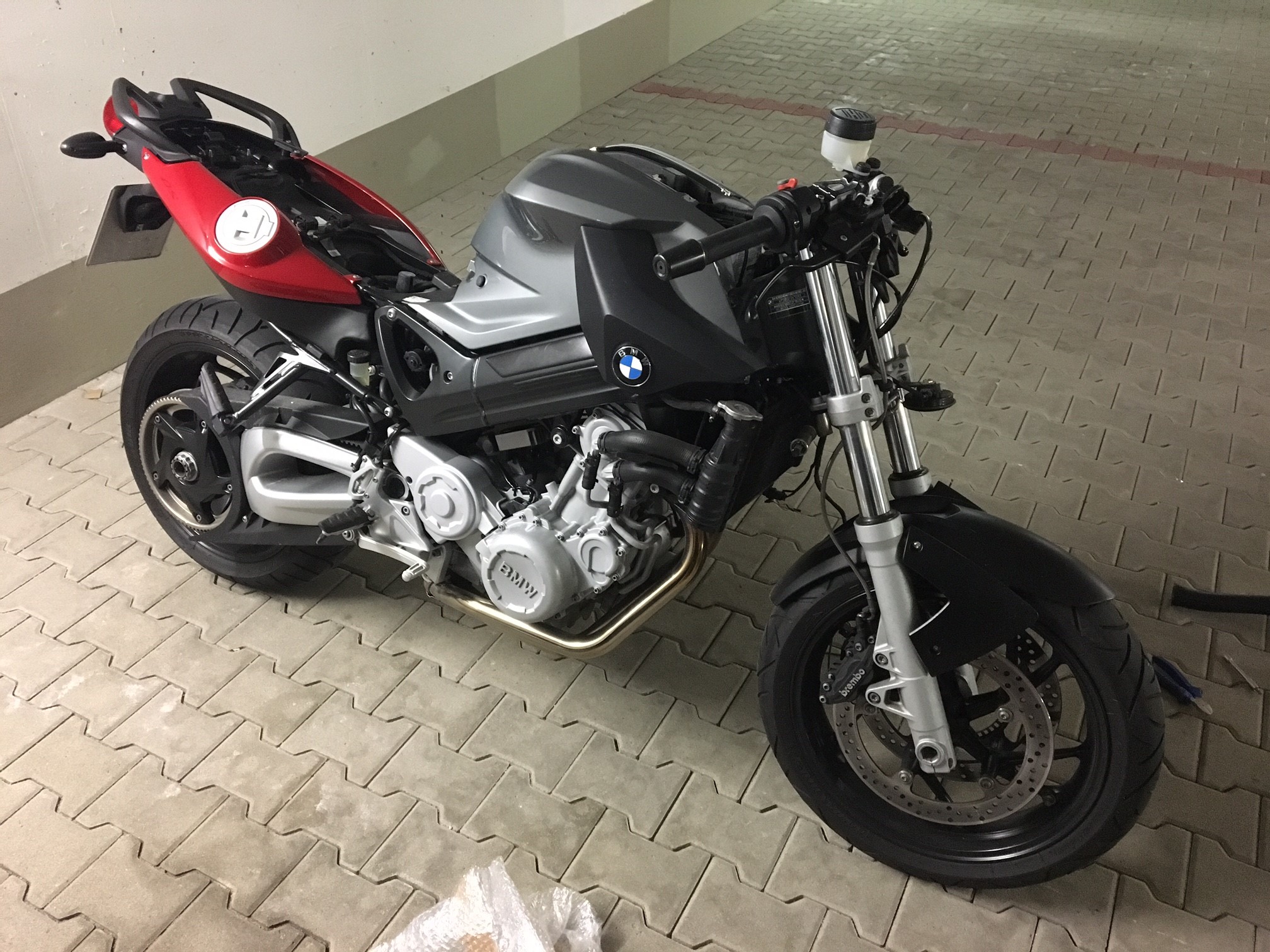

Beitragvon BMWBonn » 24.09.2016, 17:58
Hallo!
Die gelben Verkleidungsteile habe ich bekommen und sie waren sogar NEU - geile Farbe - und ein Kabelbaum einer GT ist unterwegs.
Hier schon mal der Anfang:
Gruß Udo

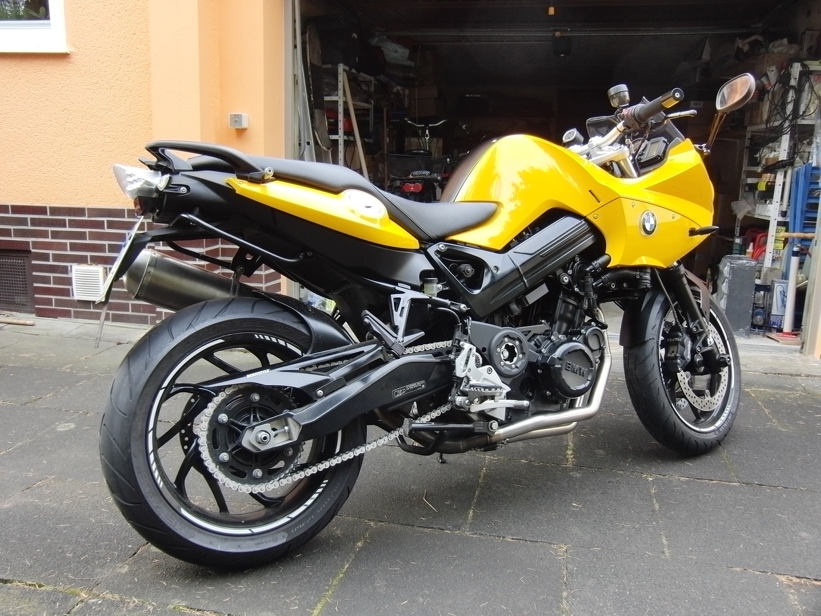

Beitragvon BMWBonn » 10.03.2017, 00:47
Hallo!
Nach Wochen der Arbeit ist meine F800RS schon fast fertig. Leider spielt das Wetter noch nicht mit - aber der Frühling steht ja vor der Tür. Eine Menge (technische) Änderungen sind verbaut und ich bin gespannt auf die ersten längeren Touren.
Hier schon mal ein Paar Eindrücke:
