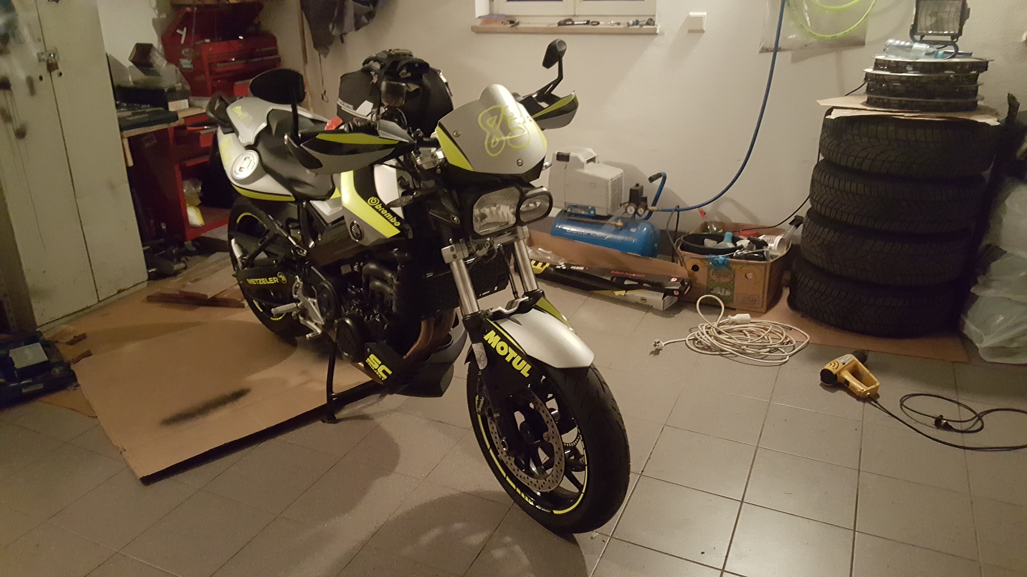

Nun hab ich mir für meine längere Tour auch Handprotektoren angebaut.
Man glaubt es kaum aber es sind Originale Von KTM.
Passen mit minimalen änderungen.
und Kosten nur 54,10€/ Set ThumbUP

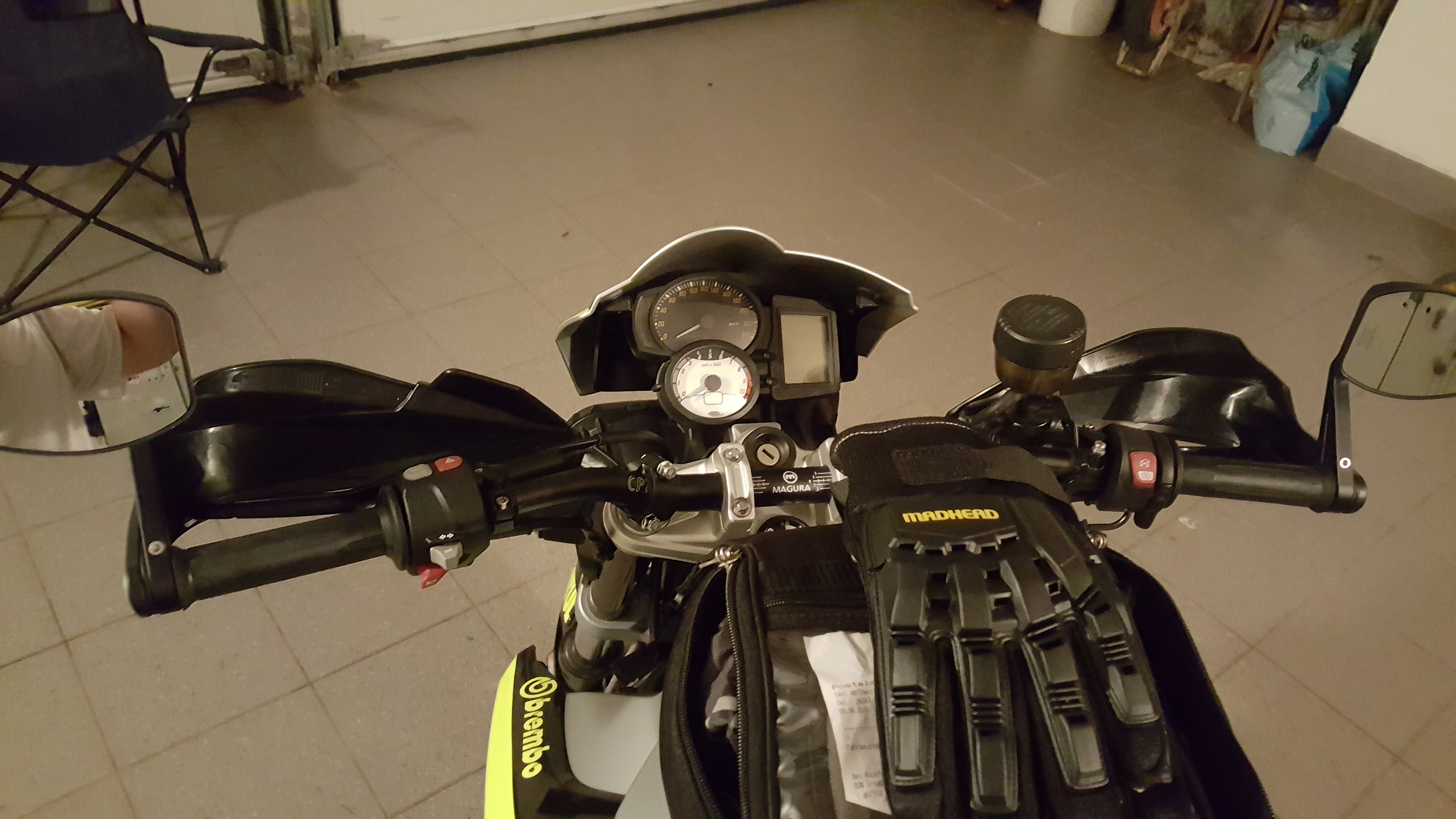

sind von KTM Powerparts
Handschutz Geschlossen
Musste nur für das Kupplungsseil ein wenig ausfeilen und auf der Rechten Seite den Steg wo der Bremszylinder ist ein wenig ausfeilen.
Befestigungsmaterial ist Komplett dabei und waren in 25min montiert! ThumbUP

Coole Sache. Ich hab bei mir die offenen Touratech dran, sind chick, aber mir nicht hoch genug. Gehen leider auch nicht höher, da dort die Brems- und Kupplungsgriffe im Weg sind...
