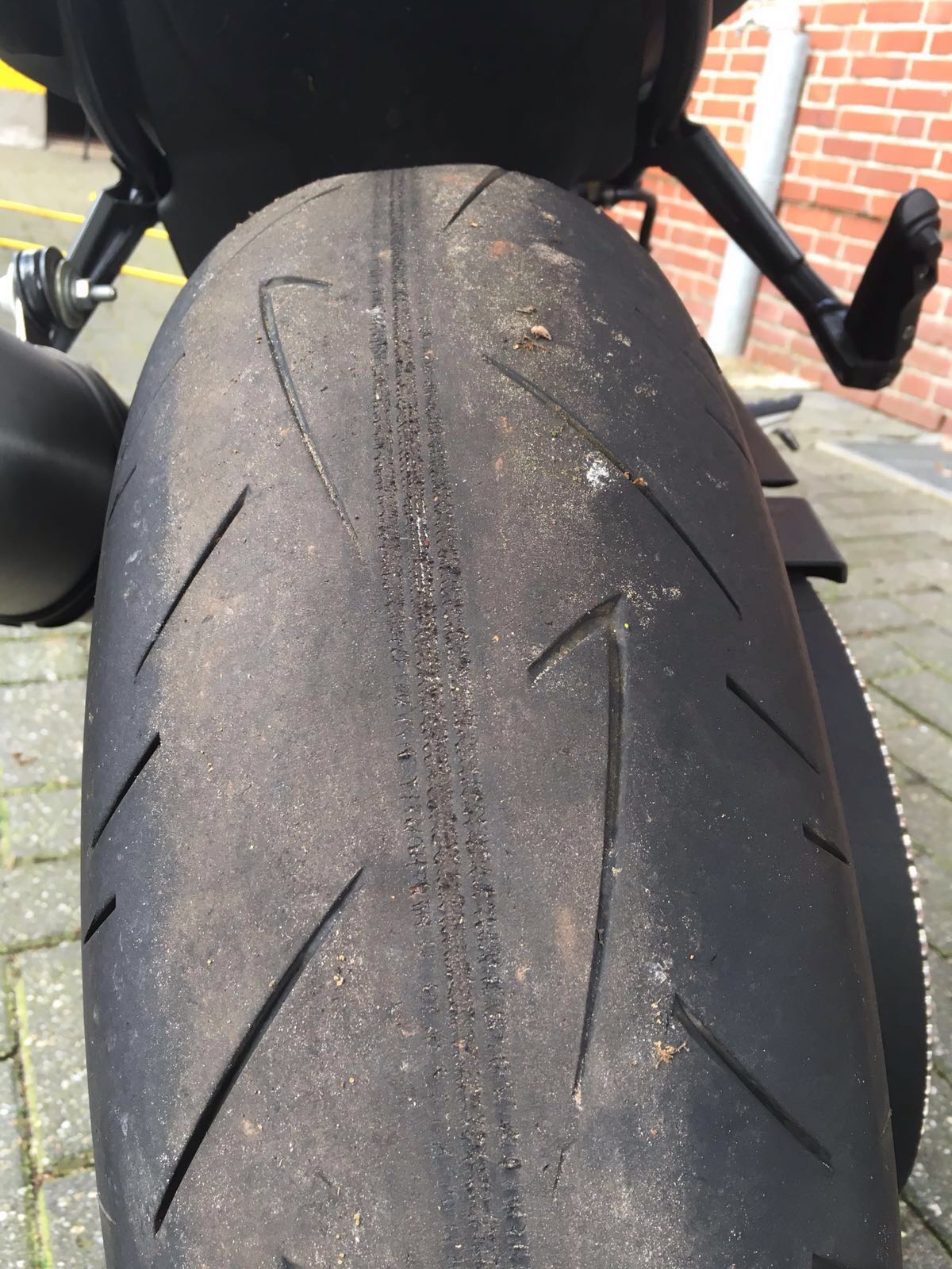

Hallo Freunde!
Ich muss zugeben das ich noch ein ziemlicher Neuling auf dem Gebiet der zwei Räder bin.
Nun habe ich mir vor gut 2 Monaten eine Gebraucht F800s gegönnt.
Der Hinterreifen war schon gut abgenutzt man sagte aber das ich sicherlich noch eine Saison damit fahren kann.
In letzter Zeit merkte ich immer eine Mittige extreme Laufspur hab mir aber nichts weiter gedacht bis ich heute sogar Eisen gesehen habe finger
Hat das einen Grund oder ist der Reifen einfach nur auf? Dot ist 1313! Ist ein Conti Sport Attack 2

Drexta hat geschrieben:Hat das einen Grund oder ist der Reifen einfach nur auf?
Yepp,
einfach nur sowas von auf.

Ich glaube da muss ein neuer her. Aber ich tippe mal auf Burnout-Syndrom. Im Forum findest du viele Diskussionen welcher der Beste ist. Ich selber fahre den Metzler Z8 und der nächst wird dann wohl der Metzler 01 sein.

Ja Drexta, da muss ganz schnell ein neuer drauf. Sieht mir auch nach Burnout aus. Oder mit dem Reifen wurde nur geradeaus gefahren? :lol: Empfehle dir Angel GT oder den neuen Metzeler 01.
Ich hab ja keine Ahnung wie du Mopped fährst, aber für einen "Neuling" reicht garantiert ein Tourensportreifen. Ein "nicht Neuling" hätte beim Kauf auch schon festgestellt, dass die Pelle keine Saison mehr hält.

Beitragvon hawkuser » 16.06.2016, 18:09
Hallo Drexta , was hast du denn mit dem Reifen gemacht ? Nen BurnOut ?
Ich kenne so ein Schadensbild bisher nur von Vorderreifen , bei denen das Schutzblech zu tief saß (Umbau) und dann bei höheren Geschwindigkeiten , wenn sich der Reifen ausdehnt , am Schutzblech bzw Gabelstabi reibt.
Ist bei deiner eine Hinterradabdeckung montiert die zu nah am Reifen ist ? Oder irgend estwas anderes im Bereich der Einarmschwinge was einfach zu nach am Reifen ist ?

Beitragvon Drexta » 16.06.2016, 18:56
Hey hawkuser,
nein nichts der gleichen cofus , Hatte wie erwähnt den Conti Sportattack 2 drauf, als ich das Moped gekauft habe war der Reifen gerade noch so im grünen Bereich. Bin dann natürlich ordentlich gefahren >1000km ohne wirklich hinten nach dem Reifen zu gucken. Denke und hoffe das es einfach normale Abnutzung ist scratch .
PS: Habe mir jetzt den Angel Gt gekauft, muss nur noch aufgezogen werden...
