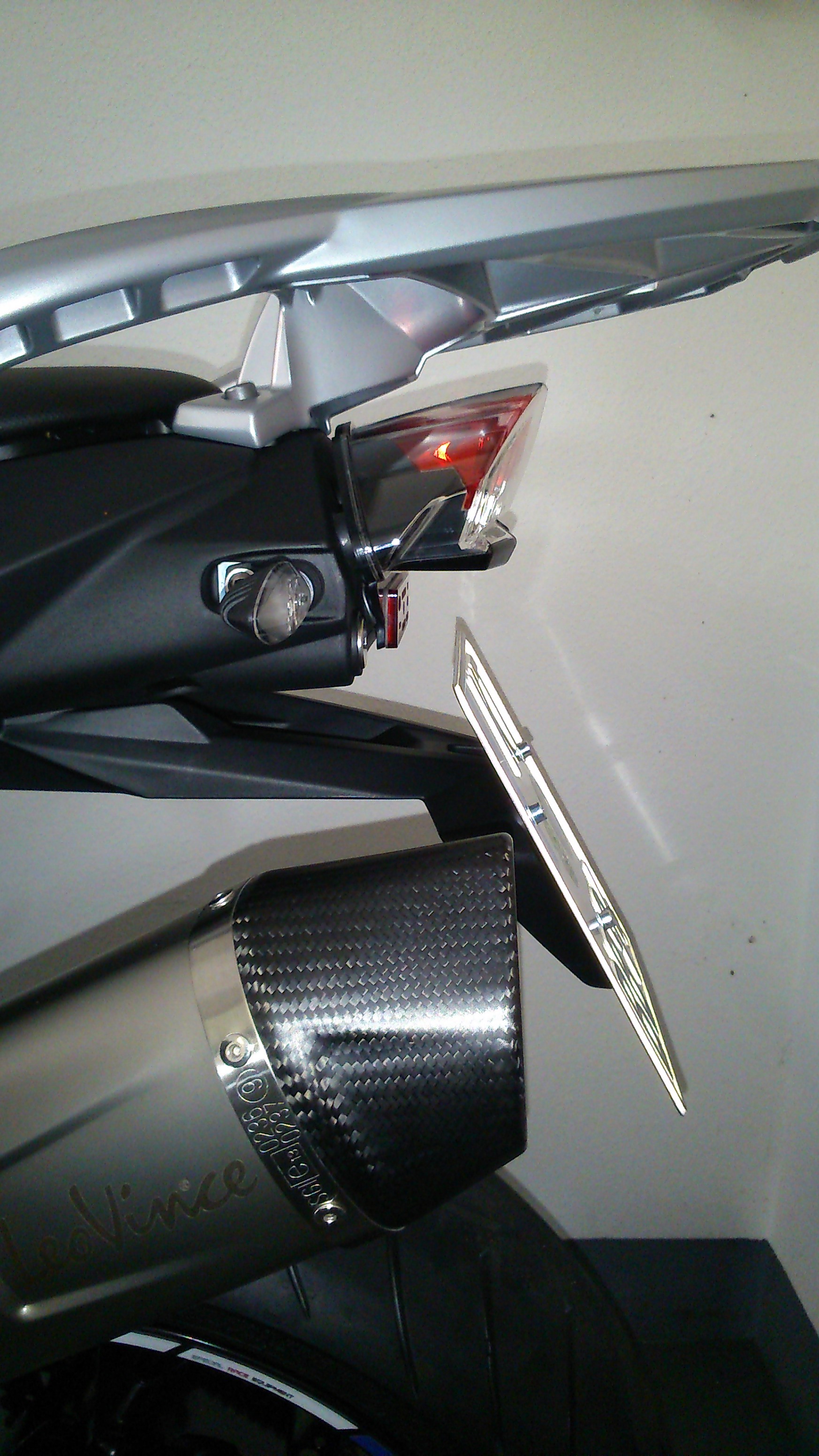

Beitragvon Bernd67 » 25.07.2016, 18:30
... und hier noch ein Bild von meinem Heckumbau. Bei genauem hinsehen kann man gut erkennen, dass zwischen Rücklicht und dem Heck die Gummi Distanzscheiben eingebaut sind.
VG, Bernd

Re: BMW LED Rücklicht ohne Adapter montieren
Beitragvon Wobbel » 25.07.2016, 18:34
Jetzt hast du dir soviel Mühe und Arbeit gemacht da muss konsequenterweise aber die Gebäckbrücke noch weg.

Beitragvon Lilo Wandert » 25.07.2016, 23:06
Wenn sich das rumspricht, werden die Preise der kurzen/vorderen Blinker explodieren--ich suche trotzdem ein Pärchen ahh
