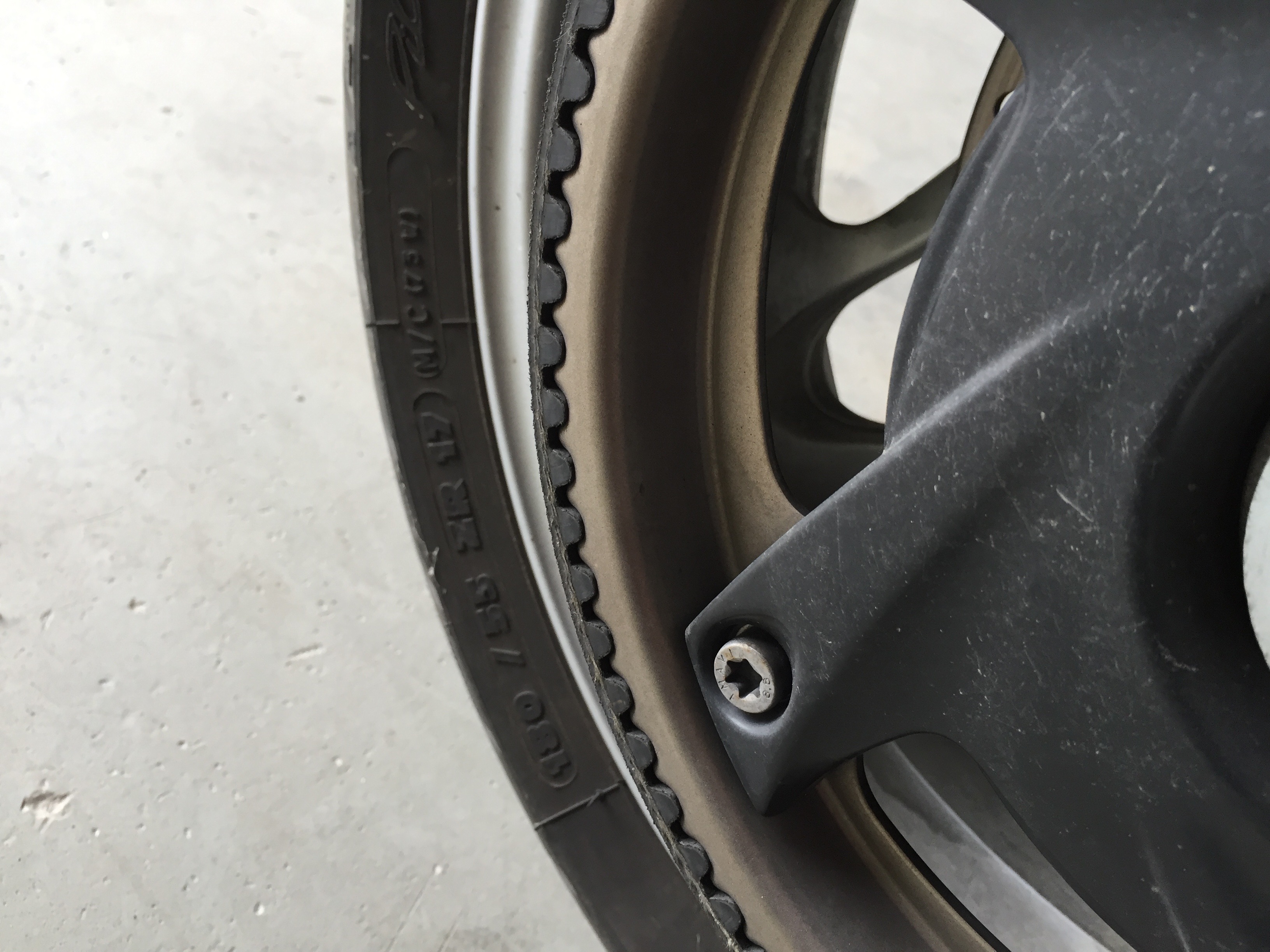

Hab im Anhang nochmal 2 Bilder vom Riemen eingestellt so stand der Riemen nach den ca 15 km Weg. ist das noch Toleranz oder schon Grenzwertig, für mich sieht das net grade Gesund aus cofus
Mit freundlichen Grüßen

Also,meiner nach 70000 km liegt immer noch ganz links an, und wandert auch nicht. Wenn ich das so sehe solltest du doch mal den :D aufsuchen.
