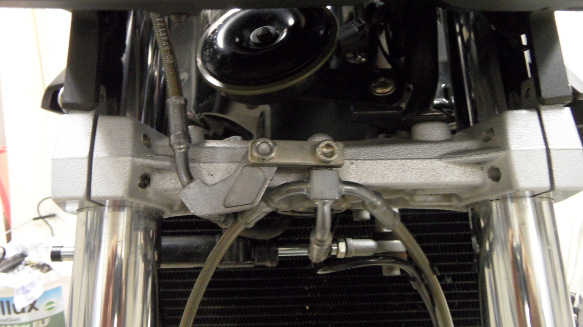

Als nächstes sollten wir uns um den Verteiler der Bremsleitung kümmern. Hierzu habe ich ein Stück Edelstahlblech(ca. 6mm stark) angefertigt und im Abstand von ca. 35mm mit einem 6mm-Loch und einem M6-Gewinde versehen. Nun muss man die komplette Bremsleitung incl. Hauptbremszylinder und Handhebel wie auf dem Foto zu sehen ist verlegen. Ist ein wenig tricky, geht aber. Dann den Verteiler wie abgebildet befestigen.
Dann fehlt eigentlich nur noch die Ausdremelung im rechten Scheinwerferträger. Ok, die hätte etwas kleiner ausfallen können, aber der Zweck heiligt die Mittel.

So, hier das Foto der "Ausdremelung".
