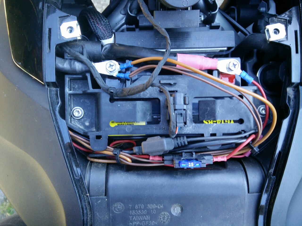

ich bin neu hier :) komme aussem Wendland...seit Anfang August hab ich ne F800GS Bj.12.
Letztes Wochenende habe ich die Batterie gegen eine Gel Batterie ersetzt, dabei sind mir 2 Fehler unterlaufen,
ich habe die Kabel der TT Scheinwerfer versehentlich am + Pol angeschlossen, jetzt geht der Nebelscheinwerfer nicht mehr (links ist ein Xenon Scheinwerfer, der geht), die 2 Sicherungen, sind wohl in Ordnung, die Birne H3 auch, aber sie leuchtet leider nicht.
Beim zusammenschrauben der Abdeckung, 6 Schrauben, hatte ich diese 2 Hülsen und ich weiß blöderweise nicht wo die hin gehören, ich bin ein bisschen ratlos...vielleicht hat von Euch ja jemand ne Idee.
Best regards!

Danke für die vielen Tips, wird wohl der TT Regler sein.
