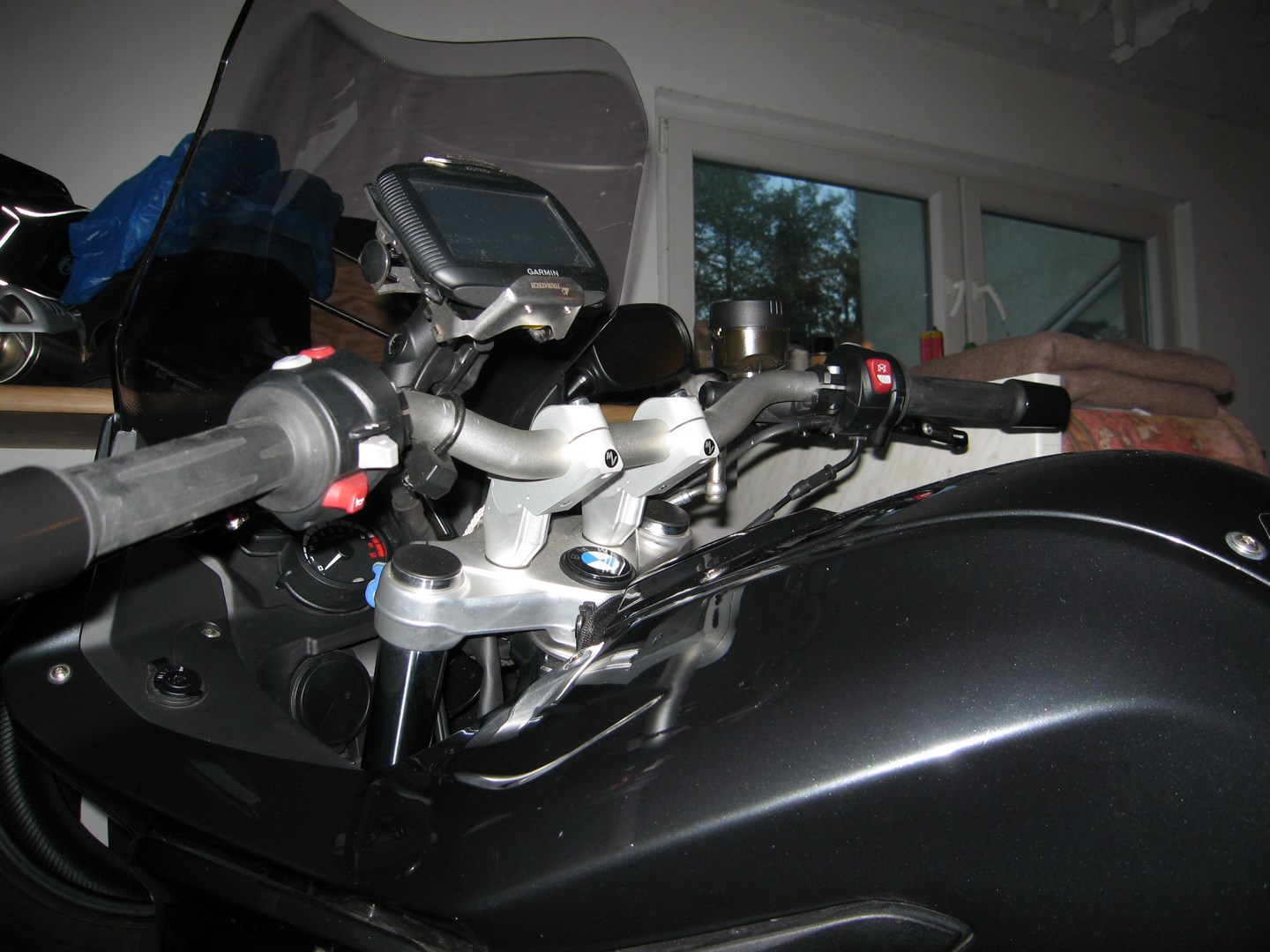

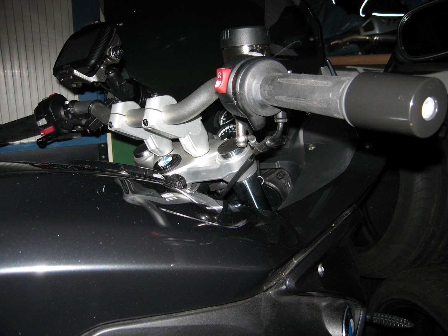

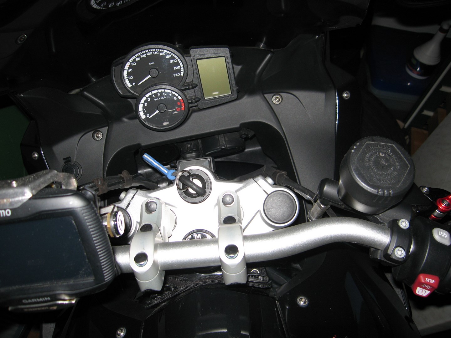

Hallo Arnold,
schöne Umbauarbeit.Wurde wohl -der Postleizahl nach- von Fallert gemacht. Wurde eine andere Bremsleitung montiert ?
Besonders das Windschild erscheint mir auf langen Touren als ein sehr sinnvolles Zubehör.
So wie es aussieht, kann man wohl den Aufsatz ohne Bohren an,- und abbauen ?
Wie verhält sich das bei einer -schnelleren- Fahrt ? Ist das Teil stabil ? Oder neigt es zum flattern ?
Gruß, Matthias

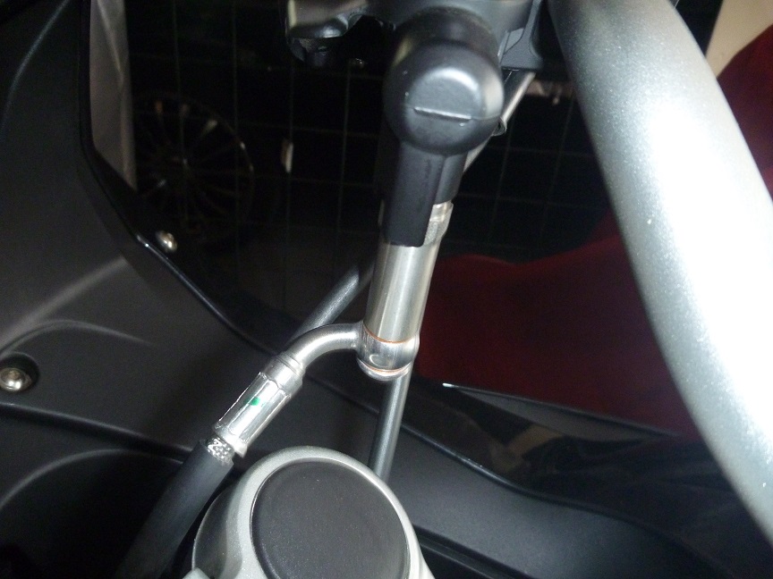

[attachment=0]P12Hallo !
Hatte vergessen anzuführen, daß die Bremsleitung durch ein mitgeliefertes Verlängerungsteil angepasst wurde ( siehe angefügtes Bild ) ! Durch den Windschildaufsatz wird das danze Windschild natürlich etwas unruhiger ( flattert etwas bei höherer Geschwindigkeit ) , was aber das "kleinere Übel" ist !
Der Aufsatz wird durch die gesondert gekauften 2 Klemmstücke mit einer Imbusschraube gesichert, wobei vorher mitgelieferte Klebepads als Windschildschutz an der Klemmstelle aufgeklebt werden ( ausführliche Anleitung wird mitgeliefert ) !
Mit freundlichen Grüssen - Arnold

Hallo Arnold, habe interesse für die Bremsleitungsverlängerung. Weist Du wo ich die bekommen kann ?.
Gruß Peter

Mypet hat geschrieben:Hallo Arnold, habe interesse für die Bremsleitungsverlängerung. Weist Du wo ich die bekommen kann ?.
Gruß Peter
Hallo, Peter !
Die Bremsleitungverlängerung habe ich zusammen mit dem Lenkererhöhungssatz von MV Motorradtechnik GmbH , 41751 Viersen bekommen ! Wie im vorhergehendem Beitrag erwähnt, hatte alles meine BMW - Werkstatt besorgt, montiert und vom TÜV abnehmen lassen ! Kannst es ja mal bei der angegebenen Firma versuchen... !

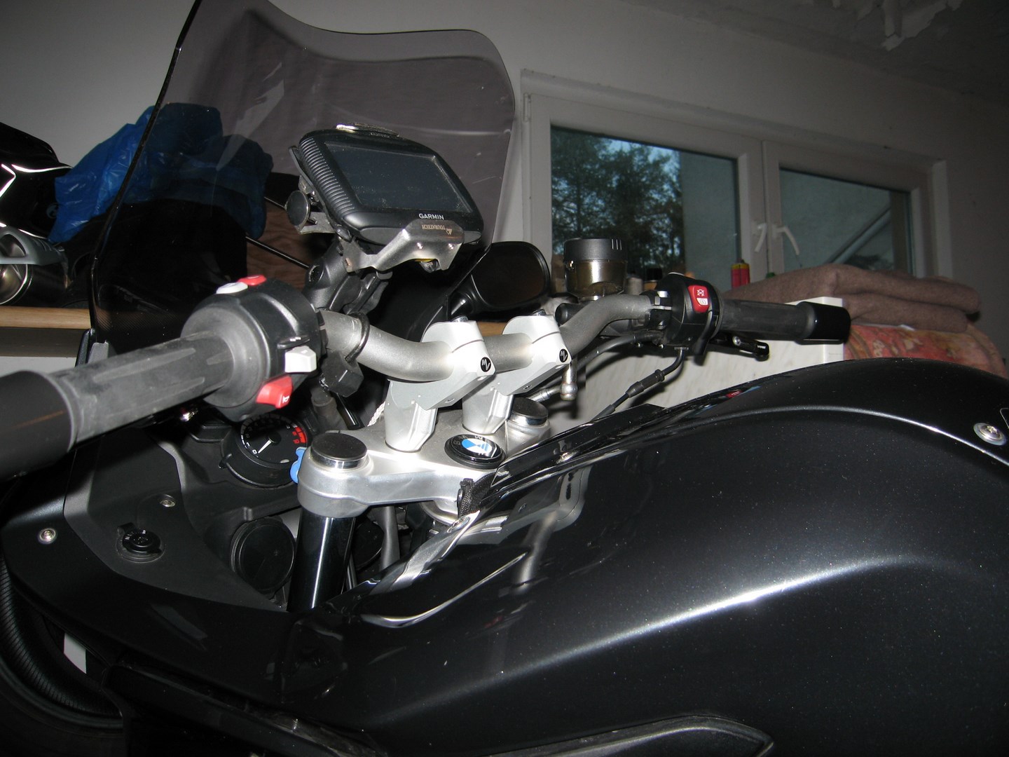

Ich habe auch seit dieser Saison den Lenkeradapter von MV angebaut. ( siehe Bilder ). Ist nun 25 mm höher und 50 mm zu mir zu. Ich bin nur 160 "groß" und wichtig war mir, dass der Lenker näher zu mir kommt. Bin nun schon ca. 2000 km damit gefahren und bin sehr zufrieden. Bremsleitungsverlängerung ist dabei, habe aber den Gaszug vor den Gabelholm verlegt, war mir sonst zu straff. Windschild ist von Ermax, glaub 7 cm höher. Ich finde für mich alles perfekt so.

die Bremsleitungsverlängerung gibt es auch EINZELN bei MV für ca. 10,-...
