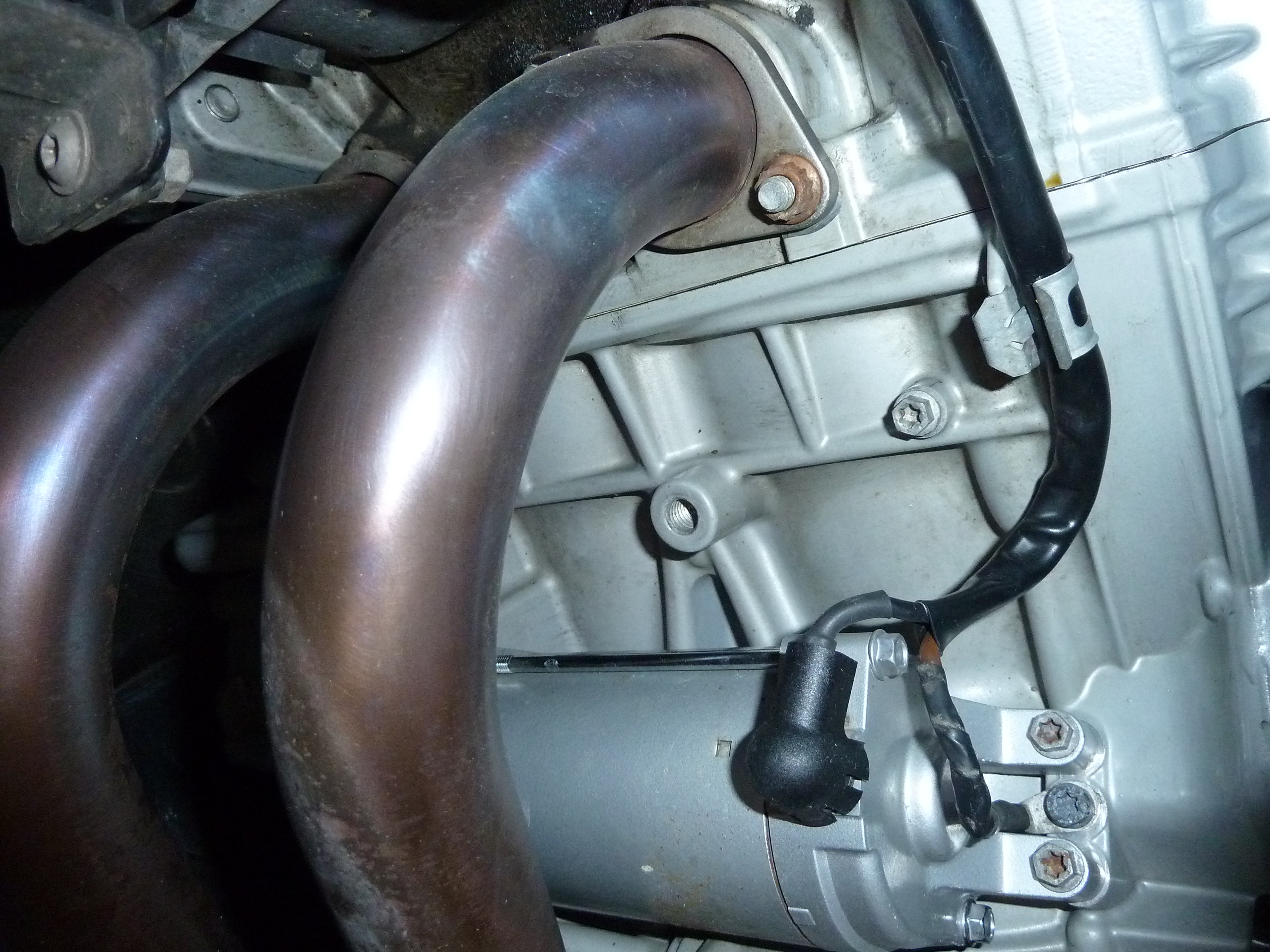

Beitragvon susamich » 28.04.2015, 20:48
unterhalb der Krümmer befindet sich bei meiner F800ST BJ 2006 ein Gewinde mit nix drinnen (Bildmitte).
Eigentlich zu sauber für ein 9J altes Moped...
Hab ich was verloren? Oder normal?
Ich bin leider etwas vorbelastet weil eine Schraube von der Querstange der Verkleidung lose herum gelegen hat.
Danke,
Micha
PS: Der Öl-Siff oberhalb der Krümer kommt von der undichten Ventildeckdichtung

Ich hoffe, ich sage hier nichts falsches... aber:
Nein, alles gut :) Kannst du dich beruhigen.
Schrauben Virbrieren sich eigentlich nicht so einfach frei.
Ebenfalls hat es an meiner F800R einige Stellen am Motor, die "frei" sind. Hier sitzt nun der Motorschutzbügel von Wunderlich.

Keine Angst, bin schnell nochmals zu meiner Maschine in die Garage gesaust um nachzuschauen.
Diese Gewindebohrung habe ich selbst bei meiner GT. Wenn ich mich recht erinnere, kann man an dieser Gewindeschraube eine Halterung für Sturzbügel (Wunderlich) oder andere Zusatzoptionen (bspw. Kamerahalterung als Idee von mir) anbringen.
Gruß Jürgen

Solche leeren Gewinde gibt es mehrere am Motorblock. Sie dienen zum Anbringen von Montageböcken usw, falls dere Motor mal ausgebaut werden muss.
An der Unterseite jedoch sind auch welche zur Montage Motorschutz, weniger bei der ST, eher bei den GS-Modellen.

aber an der Stelle ist immer nur ein leeres Gewinde.

Ich drehe bei meinen Mopeds immer in diese "offenen" Gewinde eine kurze Schraube,einfach um das Gewinde vor Schmutz,Salz etc zu schützen,wem das nicht gefällt der kann alternativ auch eine Madenschraube verwenden...
