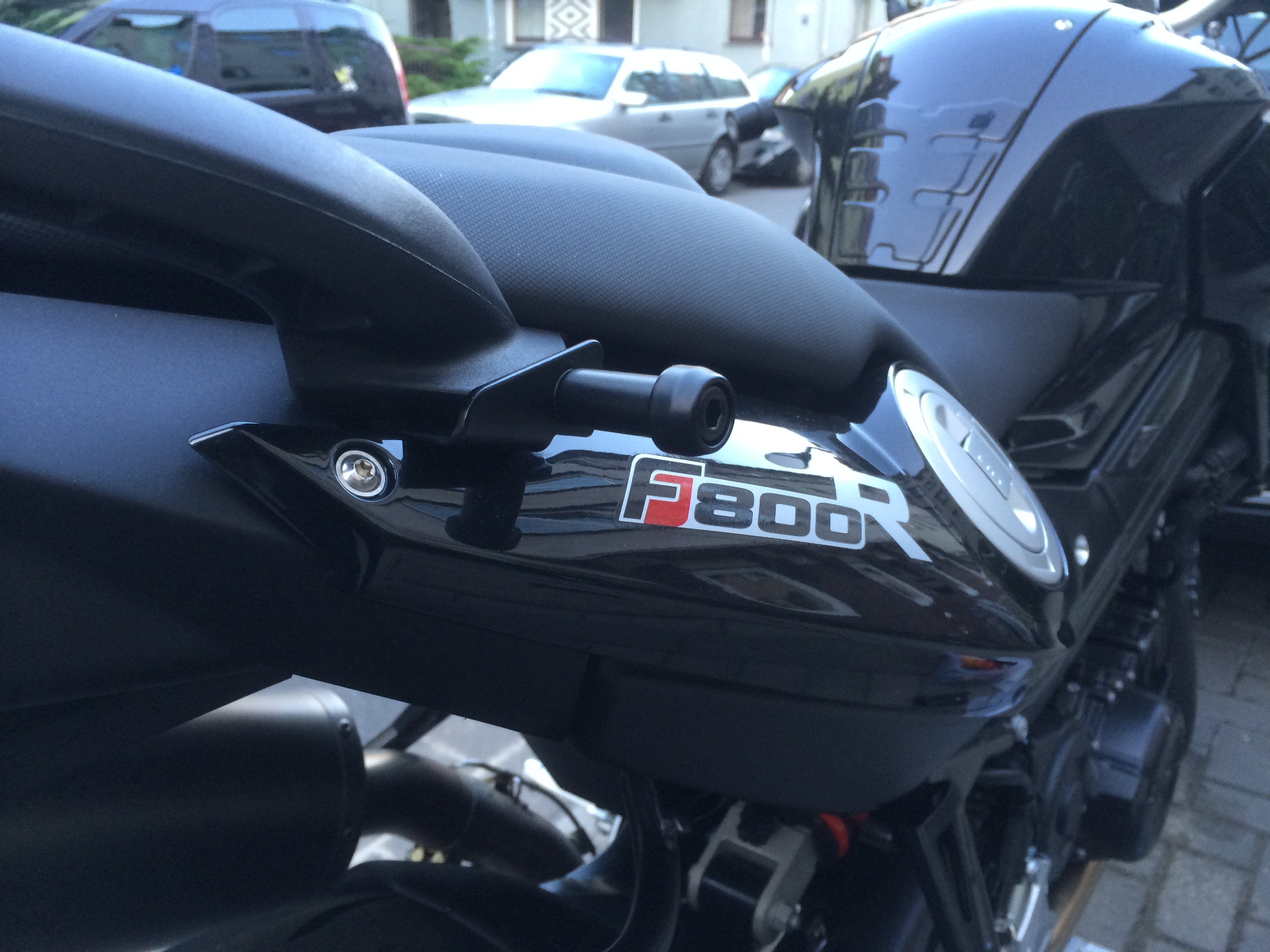

Vielen Dank für die spitzen Anleitung!!
meine Halter hab ich jetzt auch fertig gebaut und schwarz pulvern lassen ThumbUP

Fertig

Pille hat geschrieben:Fertig
Ui... aus dem Vollen gefraest?

Beitragvon Pille » 04.02.2015, 20:57
Sind aus dem vollen gefräst,hat ein Spezi von mir gemacht.Ich glaube von der Arbeitszeit nicht bezahlbar.Ist aber alles Relativ .....

Beitragvon olli72 » 16.02.2015, 14:49
habe mir inzwischen auch welche besorgt.
Durch die zusätzliche Materialstärke (3mm) des Halters kommt der Soziusgriff ja etwas höher raus. Zudem ist die Schraube dann zu kurz und packt nicht mehr. Wie seid ihr mit dem Problem (falls vorhanden) umgegangen?
Klar kann ich mir längere 4 Schrauben, z.B. M8x40 besorgen.
Zur Info, ich habe eine ST und habe mir die kleinen Kofferhalter und einen Griff der "R" besorgt. Normal passt alles, nur mit dazwischen gelegtem Mini-Kofferhalter ist eben die oben beschriebene Höhendifferenz da.
