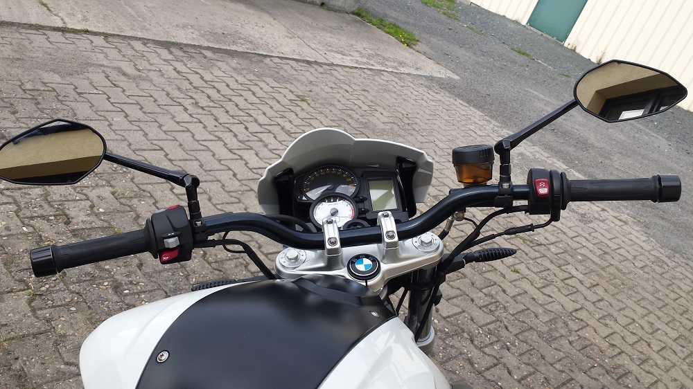

Beitragvon hoschy » 23.09.2014, 21:31
Hier mal fix ein Bild mit montiertem Superbikelenker von Lucas/TRW.
Gruß Mike
