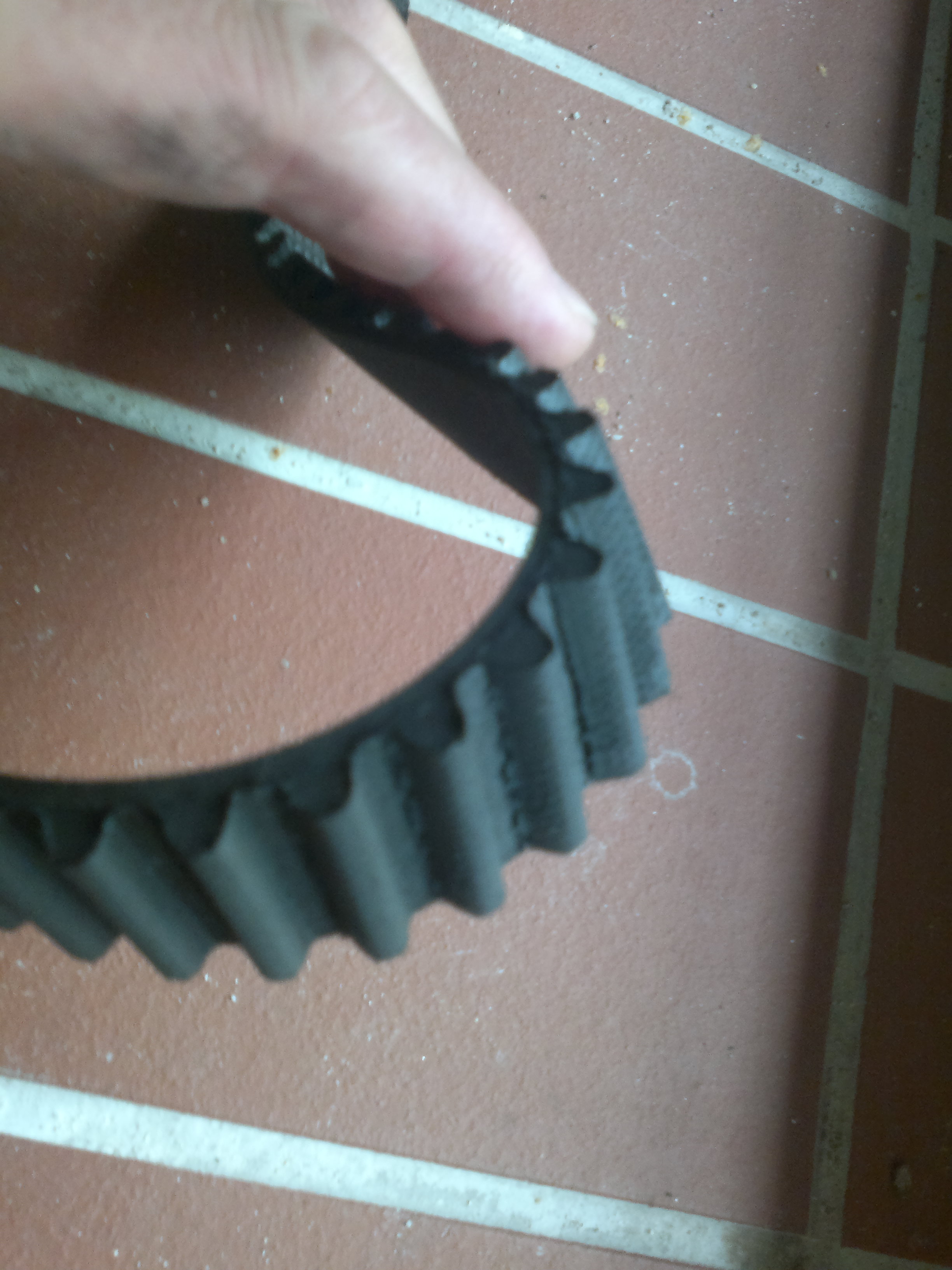

natürlich soll man nicht den Riemen vergessen. Man darf sich nicht auf die 40tkm Wechselintervall verlassen.
Wenn man im Jahr 40tkm macht wird ein Riemen 80tkm halten, aber ein Riemen welcher schon 8 Jahre hat ist schon nichts wert.
Es kann nur kleine Unterschiede geben ob Motorrad dunkel gestandet hat, oder wo viel Sonnen Einfluss
Letztens hatte jemanden getroffen der schon nach 7tkm wechseln müsste, da die Zähne fangen sich zu lösen. Natürlich Bj. 2006.
Ich glaube man sieht das am besten am Foto.
Edi_G
