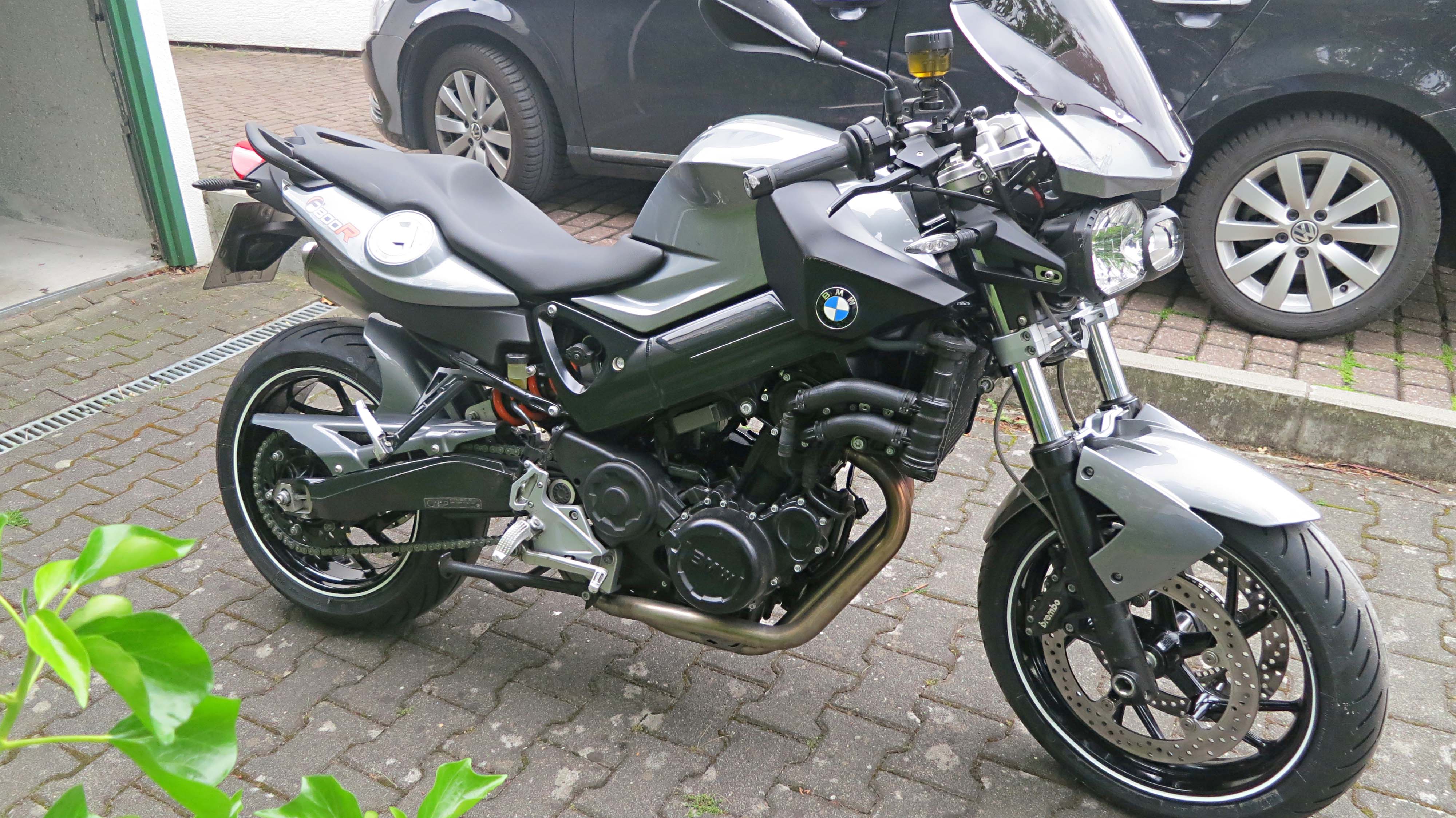

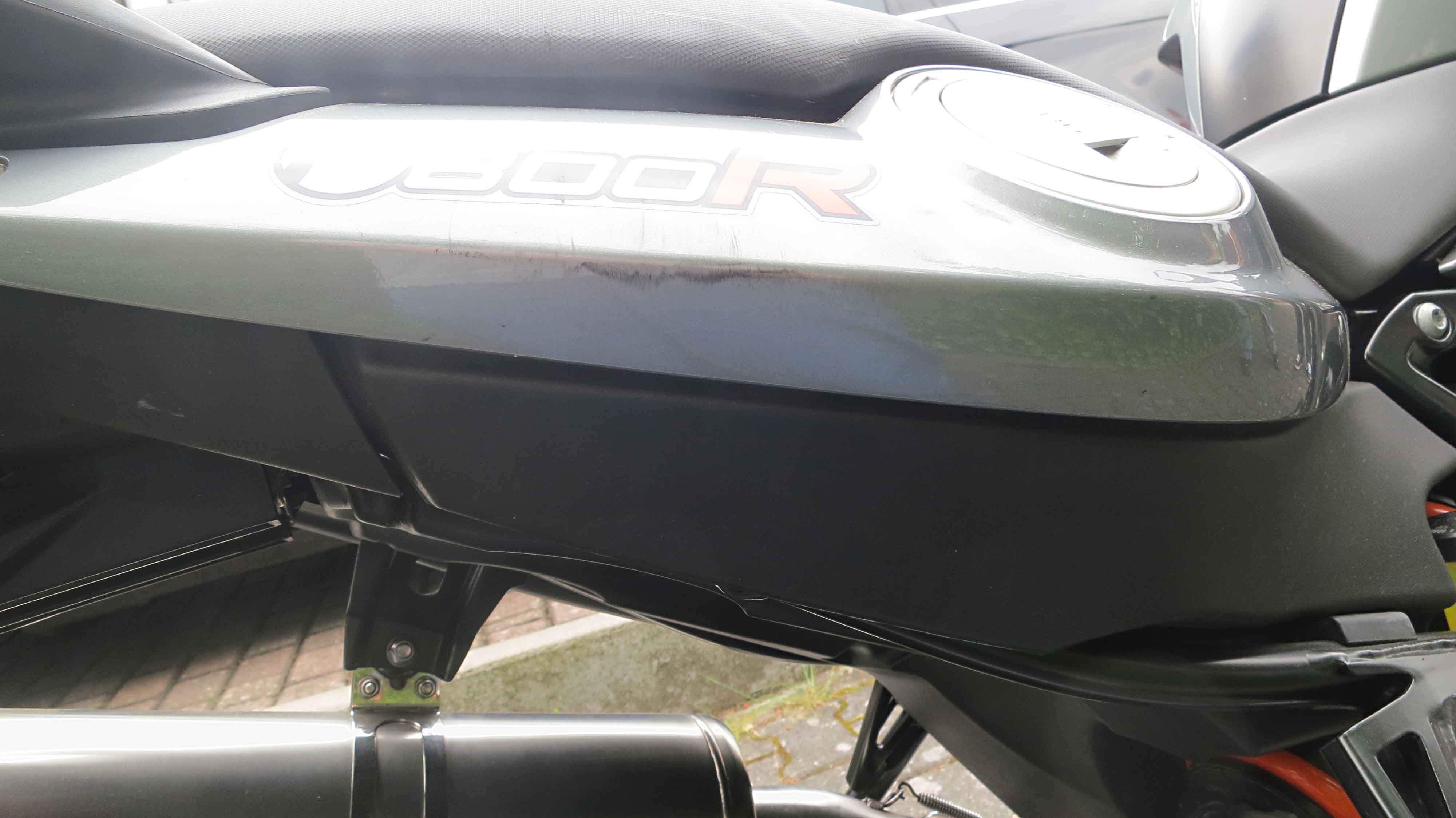

Hallo Zusammen,
mein Mann ist mit seiner F. ausgerutscht, gefallen (Schulter kaputt) und hat seine Saison somit frühzeitig beendet. :evil:
Die Schäden halten sich überraschender Weise in Grenzen. Lampe, Fußraste, Bremshebel, Windschild defekt. Hinzu kommen einige Kratzer.
Am Motor selbst war nichts.
Sturzpads waren keine verbaut.
Stella

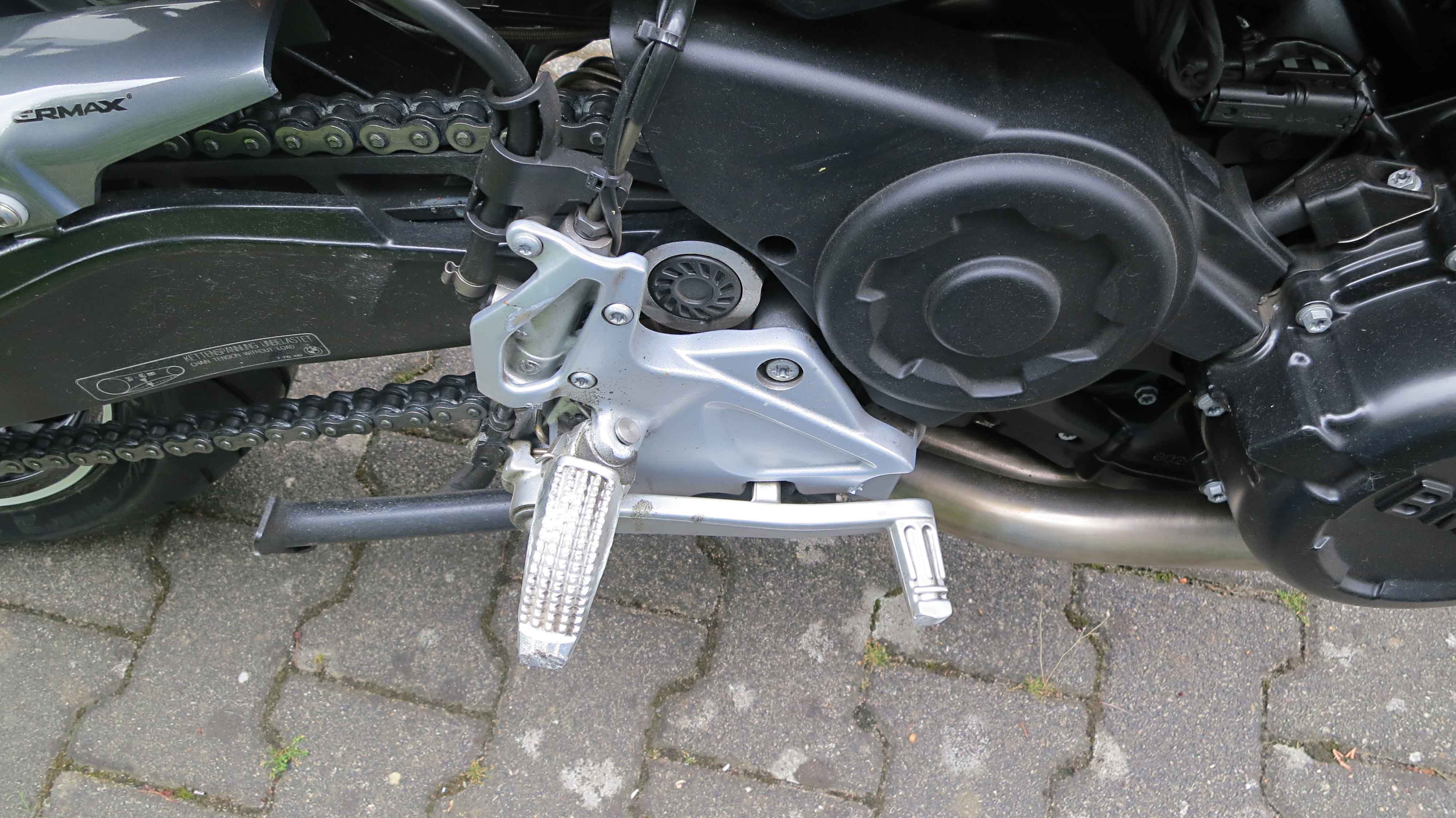

es ist innerhalb der Ortschaft passiert, also nicht mit all zu hoher Geschwindigkeit, wie er sagt.(!?!?)
Die hintere Fußraste verhinderte viele Schäden am Motorrad, vorne hielt der Lenker (mit Windschild) vieles ab.
Seltsamer Weise ist am Felgenrand des Vorderrads eine Schramme entstanden.
Übrigens sind die Scheinwerferabdeckungen aus Glas, haben wir bisher nicht gewusst.

Die hintere Fußraste nimmt in der Tat viel auf.
Dafür habe ich mir an meiner Rennsemmel die Ausleger behalten und Protektoren drangeschraubt. Die großen von LSL.
Funktioniert sehr gut. :? :oops:
Mit ein wenig Geschick können für den Solobetrieb Achsprotektoren an die hinteren Rasten geschraubt werden.
Fährt ein Sozius mit (Raste ausgeklappt), klappen sie störungsfrei nach unten mit weg.

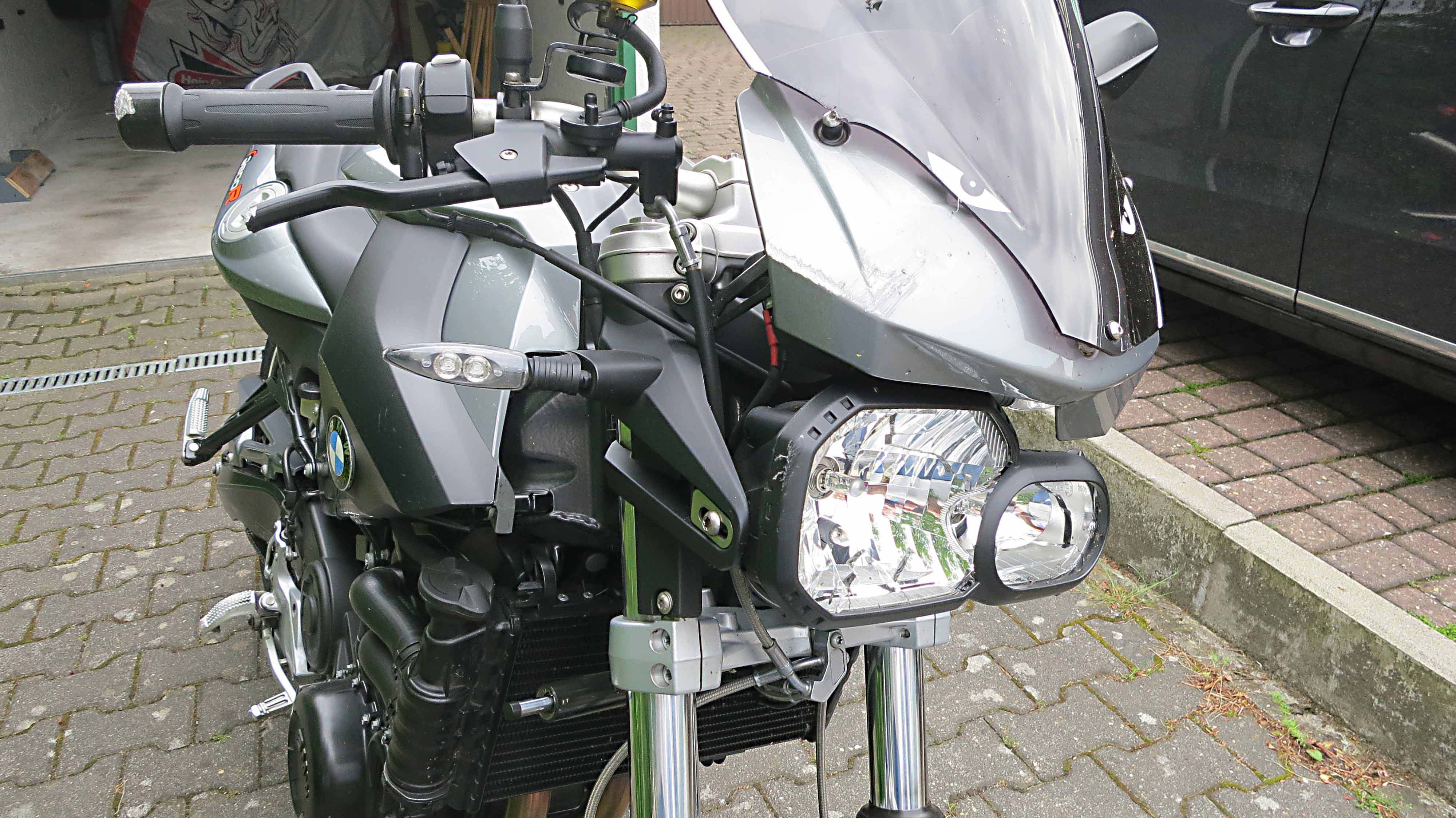

Beitragvon Stella » 06.09.2014, 18:57
Hallo Zusammen,
nach längerer Zwangspause und etwas Angst im Nacken hat mein Mann nun seine F mal bewegt.
dabei stellte sich heraus, das die ganze Lenkeinheit inkl. Lampe beim Geradeauslauf etwas nach rechts steht.
Mit dem gut gemeinten Hinweis von „EL Zwo“ im Hinterkopf, den Lenker noch auszutauschen, ist er zwecks Überprüfung nun doch zu BMW gefahren.
Resultat:
Gabel und Lenker sind etwas verzogen.
An der Gabel werden einige Schrauben gelöst damit diese sich entspannen kann, der Lenker wird natürlich erneuert. Die F bekommt er nächste Woche wieder.
In Anbetracht der niedrigen Geschwindigkeit hat Mensch und Maschine doch einiges abbekommen.
Ein komischer Sturz.
