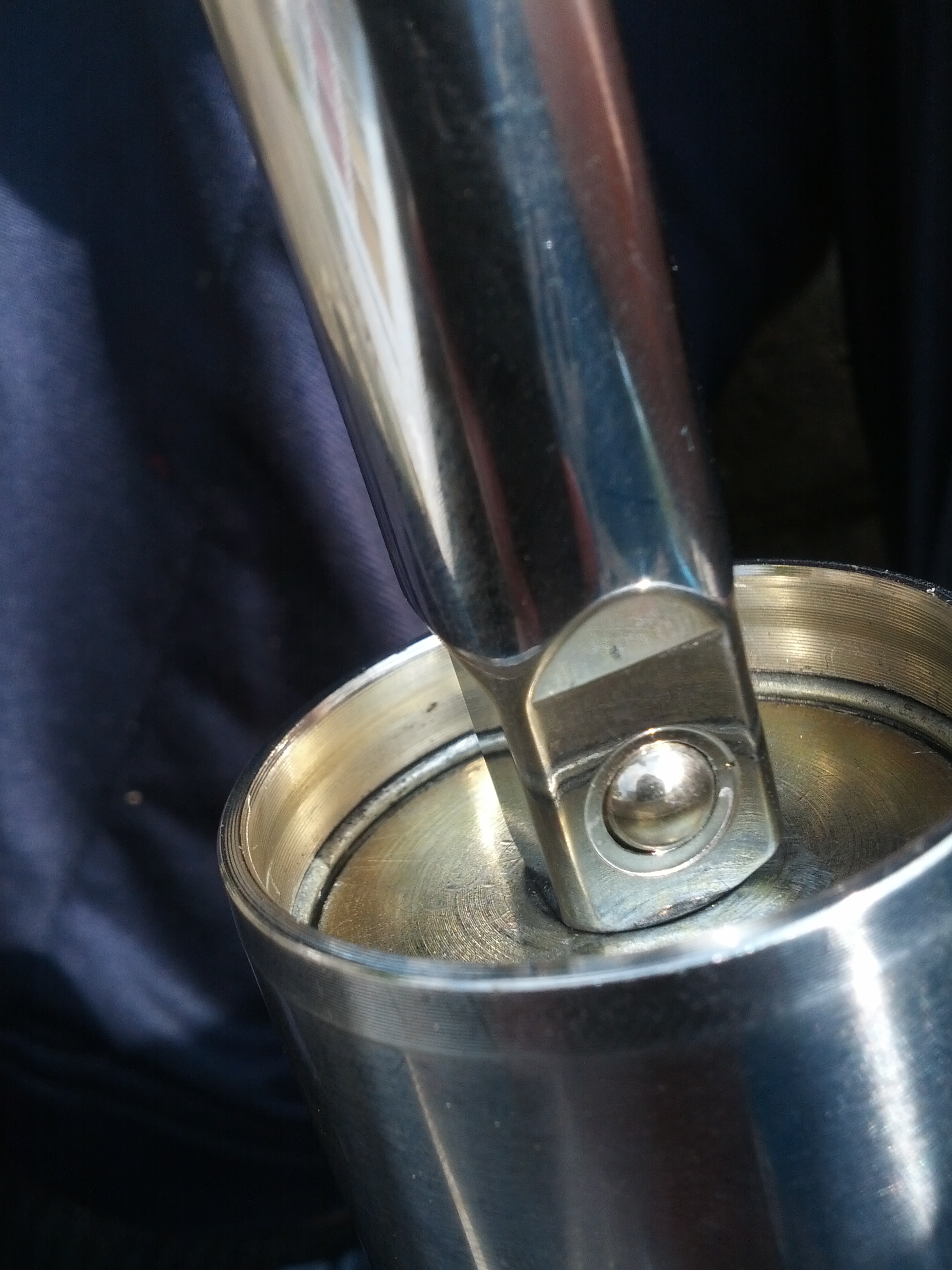

Danke euch, ich krieg diesen Draht aber nicht raus. Wenn ich den Stopfen runterdrücke, dann habe ich nicht genug Platz, um diesen Draht rauszuhebeln, auch nicht mit dem kleinsten Uhrmacher-Schraubendreher. Hier ein Bild, wie es aussieht, wenn der Stopfen so weit, wie es eben geht, nach unten gedrückt wird.
Lichtmann hat geschrieben:ihr habt den Holm ( Vorher Öl ablassen, quasi untere Schraube raus)
Vorher Öl ablassen? Die Schraube am unteren Ende des Holms geht nicht raus, weil sich innen alles mitdreht...

Oha! Kann anscheinend doch etwas Probleme bereiten das ganze, oder? Zeigt Dein Bild das obere Ende des Tauchrohrs?

Naja, dass das nicht in einer Stunde erledigt ist, war mir vorher klar. Dass es an so etwas "simplem" wie diesem Sicherungsdraht hakt, hätte ich allerdings nicht gedacht...
Das Bild zeigt das obere Ende des Standrohrs.
