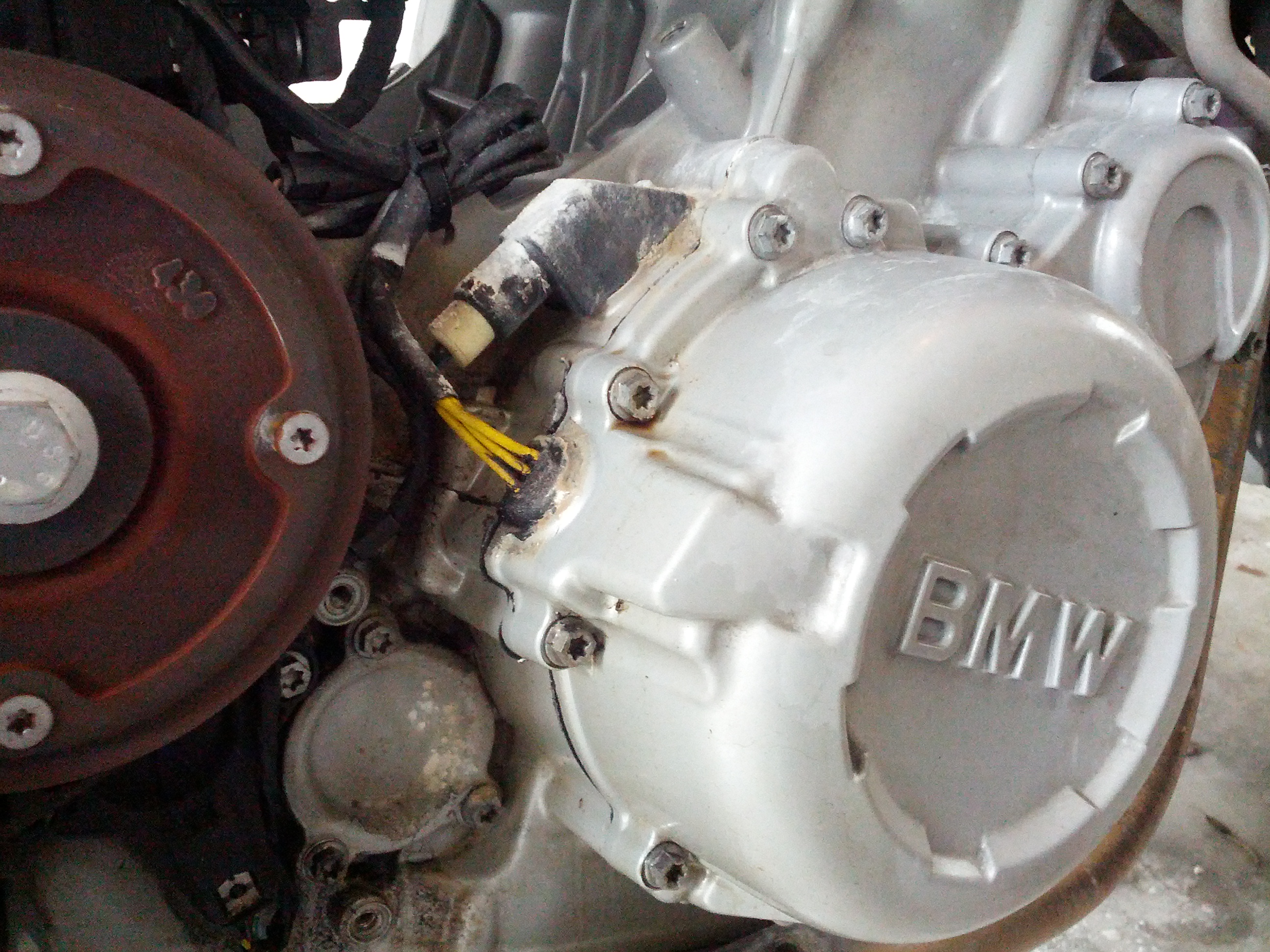

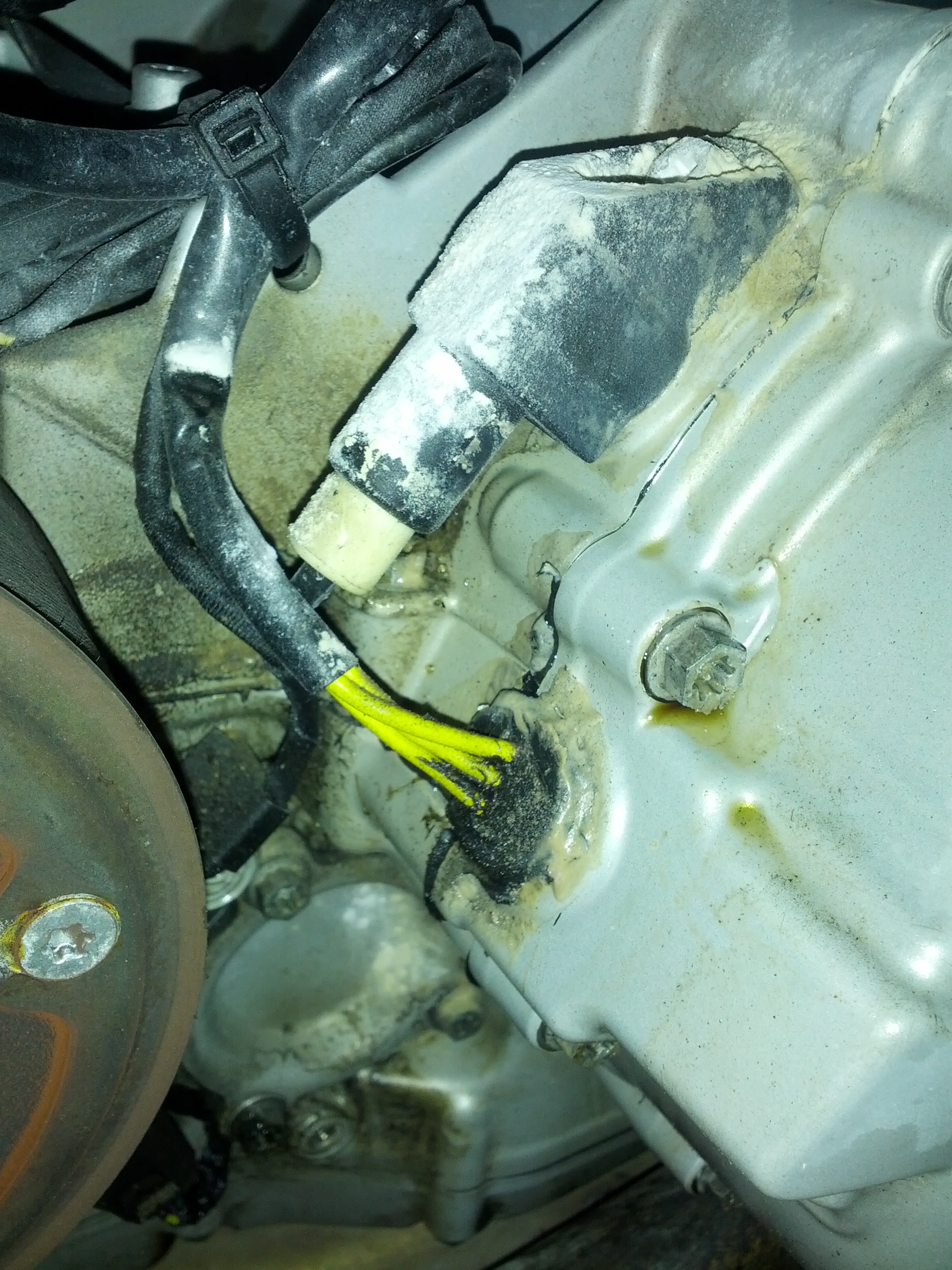

Ich verliere Öl und es sieht aus, als wäre die Dichtung des Lichtmaschinendeckels schuld, daher würde ich sie demnächst wechseln. Muss ich dabei irgendwas beachten? Ich will die Dichtung + den O-Ring des Zündsensors wechseln. Im Handbuch steht, dass ich den Lichtmaschinenstecker ziehen muss. Ist das nötig? Oder reicht es, den Deckel und den Stecker abzunehmen, neue Dichtungen drauf und wieder zuschrauben? Muss ich dafür das Öl ablassen? Hier zwei Bilder der Situation:
Soweit ihr das einschätzen könnt, stimmt ihr mir zu, oder kann das Leck auch woanders liegen?
Danke im Voraus!

Wo genau meinst Du denn, daß das Öl rauskommt? Öl ablassen denk ich jetzt mal nicht. Das Öl müßte alles weiter unten sitzen. Dürften also nur paar Tropfen daherkommen.
PS: Ich sehe da auch viel Grünes. Ist das Kühlwasser grün?

Das "Grüne" ist das Öl, das durch den Blitz der Handykamera nur so schimmert. Mein Kühlwasser ist gelb.
Wo genau es rauskommt, weiß ich nicht. Ich hatte Talkum darüber gestreut, um den Ursprung genauer zu bestimmen, bin dadurch aber nicht schlauer geworden. Aber wo sollte es denn sonst herkommen, wenn nicht aus der Dichtung?

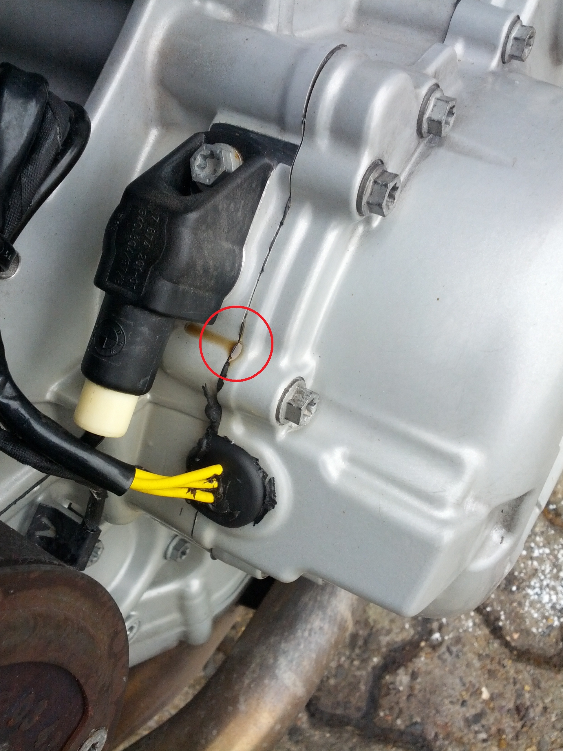

Sooooo... Alles gesäubert und getrocknet und Probefahrt gemacht. Wie erwartet, verschmiert der Fahrtwind alles, sodass ich auch nicht mehr erkennen kann als vorher. Also nochmal auf Anfang - sauber und trocken - und im Stand laufen lassen. Kein Leck zu sehen. Erst bei etwa 6000 Umdrehungen sieht man, wo sich das Öl rausdrückt - und das ist gar nicht mal so wenig. Es ist, wie ich vermutet, die Dichtung des Lichtmaschinendeckels. Habe euch auch ein Bild mitgebracht:
Daher also nochmal die Frage: Was muss ich beim Wechseln der Dichtung beachten? Öl ablassen oder nicht? Lichtmaschinenstecker ziehen oder nicht? O-Ring des Zündsensors wechsel ich dann gleich mit.

Beitragvon HarrySpar » 10.04.2014, 19:39
Bin kein Experte.
Aber wenn es meine wäre, würde ich erst mal das allersimpelste versuchen. Und zwar mit 3-Bond, der Universaldichtpaßte von BMW.
Die undichte Stelle scheint ja sehr begrenzt zu sein.
Würde also einfach mal bißchen 3-Bond einfach nur oben drauf streichen und vielleicht versuchen, es bißchen nach innen rein zu bekommen.
Wenn es nicht funktioniert, kein Problem, dann kannst du ja immer noch die ganze Dichtung wechseln.
