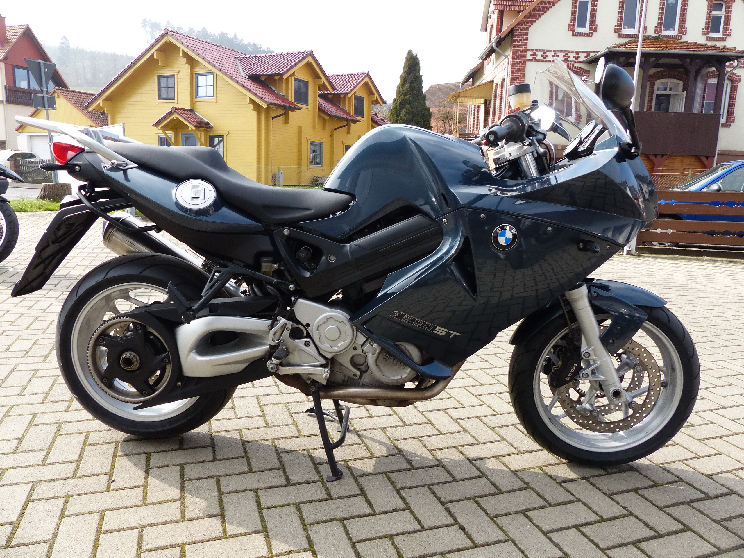

...es handelt sich hier nicht um eine KTL-Beschichtung (hält sehr gut und ist sehr dünn), sondern um Mehrschicht-Pulverung (= dicke Beschichtung).
Wie immer hat beides seine Vor- und Nachteile.
In diesem Fall hier vermute ich einen Bearbeitungsfehler - aber natürlich geht bei dem Alter nix mehr mit Kulanz...

wenn das wirklich nur diese Stelle wäre, und ich die Maschine bereits gekauft hätte würde ich u.U. mit hitzebeständigem Lack rangehen (da man ja schlecht da ohne Ausbau und Zerlegen neu beschichten könnte).
Es gibt da verschiedene Schattierungen von "Ofenrohrlack", der Hitze aushält und da besonders auch noch fest(er)/widerstandsfähig(er) wird (- also die Maschine nach lackieren des Teils warmfahren).
Aber für mich als Schönwetterfahrer und Putzfanatiker wäre die Sache auch nix.

Der Händler meinte das sie auch im Winter gefahren wurde und es davon kommt. Was mich eher interessiert ob das Schlimm ist oder nur Oberflächlich wegen der "Schönheit" ein Problem darstellt.
Die Maschine soll 5000 kosten und ist von den Bildern her ansonsten einwandfrei, einzig da unten eben und der Auspuff.
Und ich fahre selbst das ganze Jahr auch im Winter von dem macht mir das nicht so viel aus solange es nur die Optik betrifft und ich es nicht für weitere 1000 Euro ausbessern lassen muss.

...die Problemstelle wird mit erheblicher Sicherheit weiter wachsen. Vermutlich sind die Blasen auch schon an anderen Bereichen sichtbar?
Empfehlung: Schaden von einem ECHTEN Fachbetrieb für Oberflächenbeschichtungen beurteilen lassen und fragen, ob eine Reparatur überhaupt möglich ist bzw. ob das am unzerlegten Motor geht - und wie teuer das dann wäre!

sind doch nur optische unschönheiten. wichtig ist, das sie technisch in ordnung ist.
ist auf jeden fall ein grund den preis zu drücken.
ich denke die im winter gefahrenen f`s sehen alle so aus. scratch

Also die Optik ist das eine aber der Winter hinterlässt auch an anderen Stellen Eindrücke.
So sind sämtliche Lager(Radlager, Schwinglager etc...) Gabelsimmeringe, Gabelholme etc... einen höheren Verschleiß ausgesetzt.

Bez. Auspuff, da gibt es Mittelchen, dann sieht der fast wieder wie Neu aus, den Ölkühler neben dran mal ordentlich sauber machen, dann ist auch gut.
Liegt halt alles im Spritzwasserbereich von VR :-(

Die Lackierung von Alu-Bauteilen ist leider nicht so trivial und setzt eine sehr gründliche Oberflächen-Vorbereitung und Vorgrundierung voraus. Zumindest dann, wenn man will dass der Lack auch hält und nicht in Kürze wieder abblättert. Also einfach mit einem Pinsel ausbessern bringt mit Sicherheit keine befriedigende Dauerlösung.
Wie weiter oben schon geschrieben.: Das ist in erster Linie nur ein optischer Fehler, der auf die Funktion keinen Einfluss hat. Aber wenn man den Fehler weiß schaut man mehr oder weniger automatisch jeden Tag hin und ärgert sich jeden Tag.
