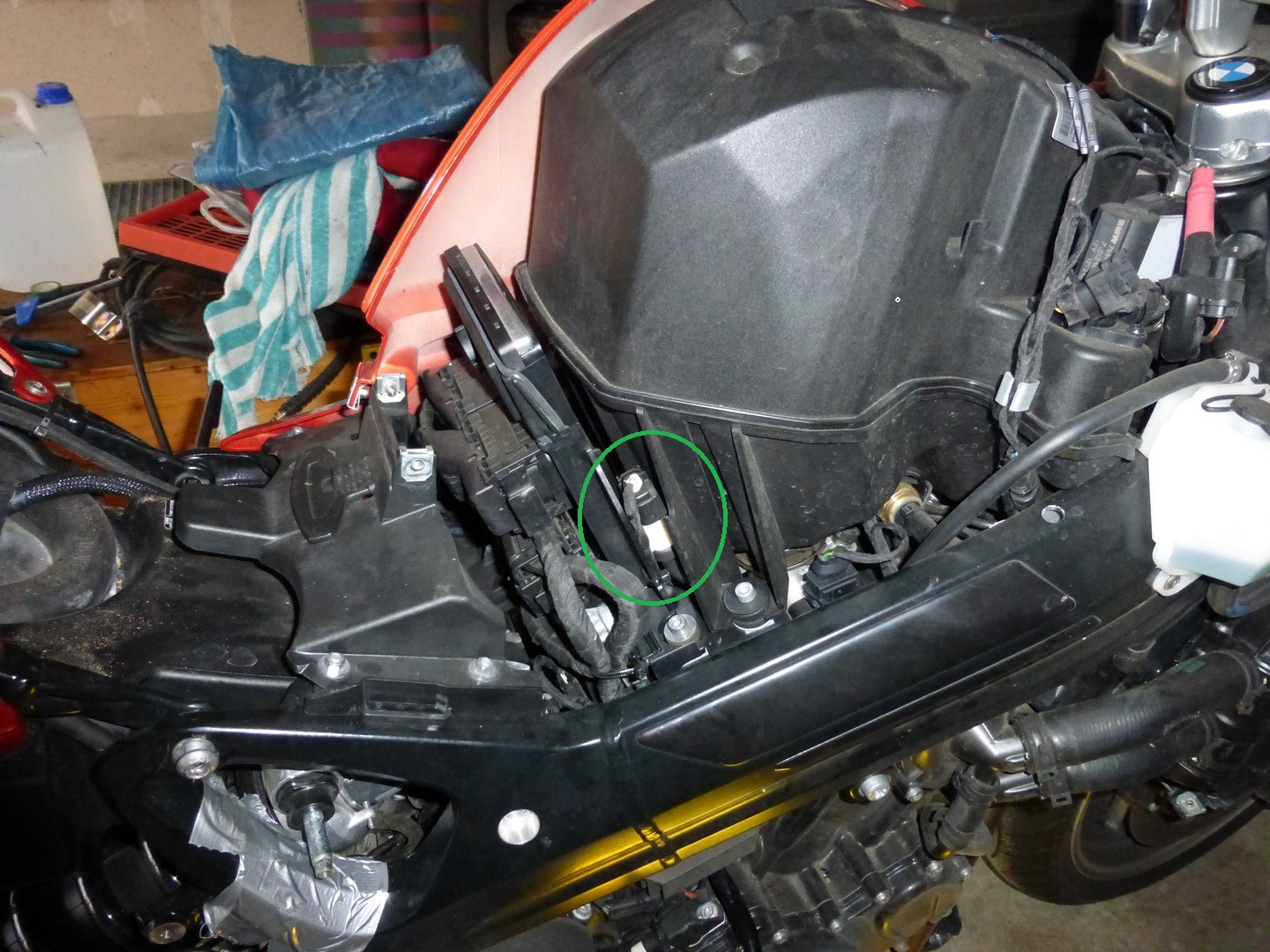

Der Stecker des ESA-Anschlusses befindet sich auf der rechten Seite an dem Halter, in dem auch die ZFE sitzt. Ist dort mit einem Kabelbinder befestigt.

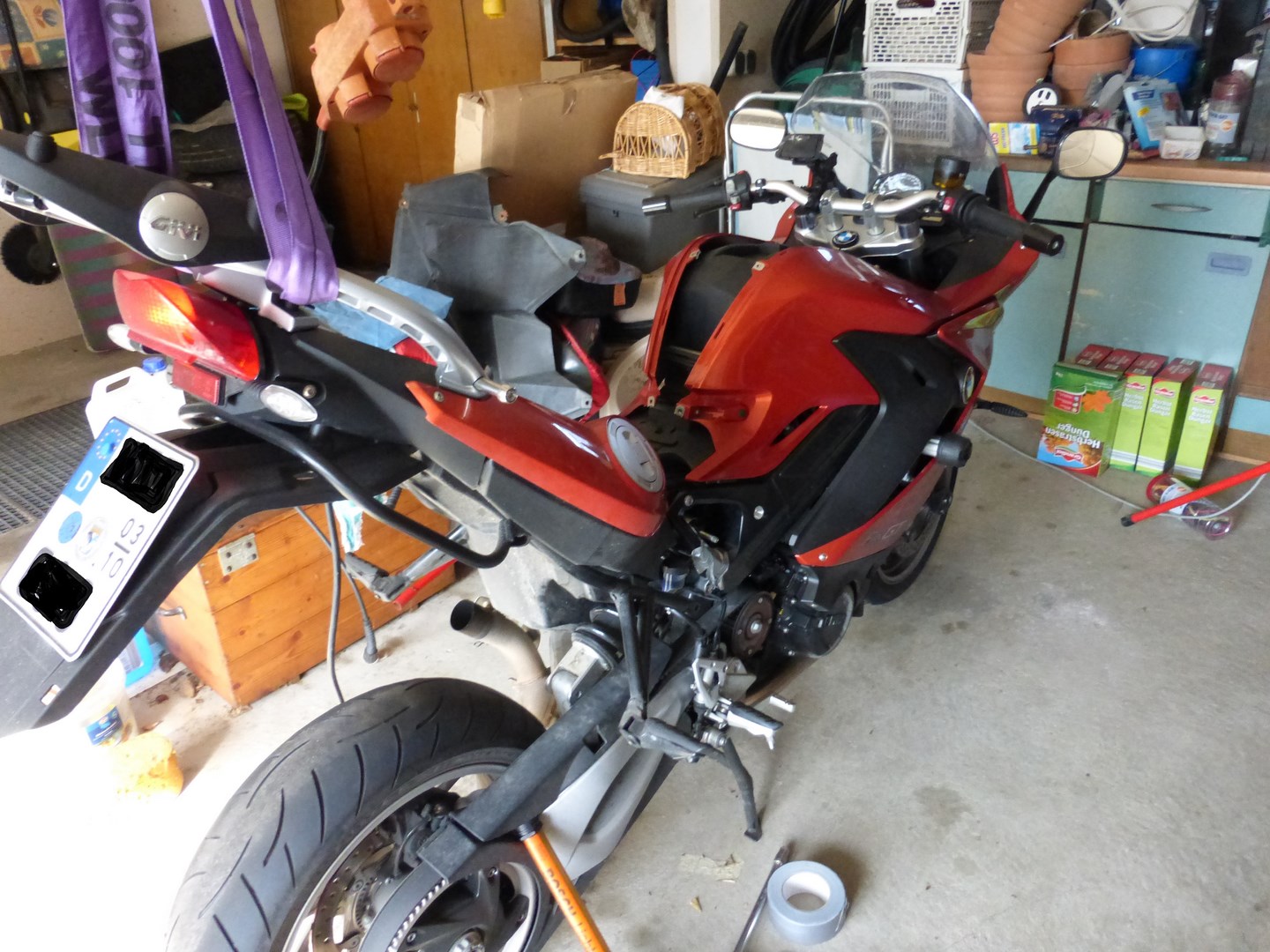

So der Ausbau ist vollbracht
Die Arbeitschritte so wie Sie auf der Werkstatthandbuch CD beschrieben muss man alle ausführen und sind auch ohne große Mühen machbar, kosten halt nur Zeit,
leider fehlen aber 2 kriegsentgscheidenden Kabelbinder in der Beschreibung !!! welche die Demontage zu einer Herausforderung werden lassen.
Lt Handbuch soll die Montage so laufen:
- Verkleidungsmittelteil ausbauen
- Innenabdeckung rechts ausbauen
- Verkleidungsseitenteil rechts ausbauen

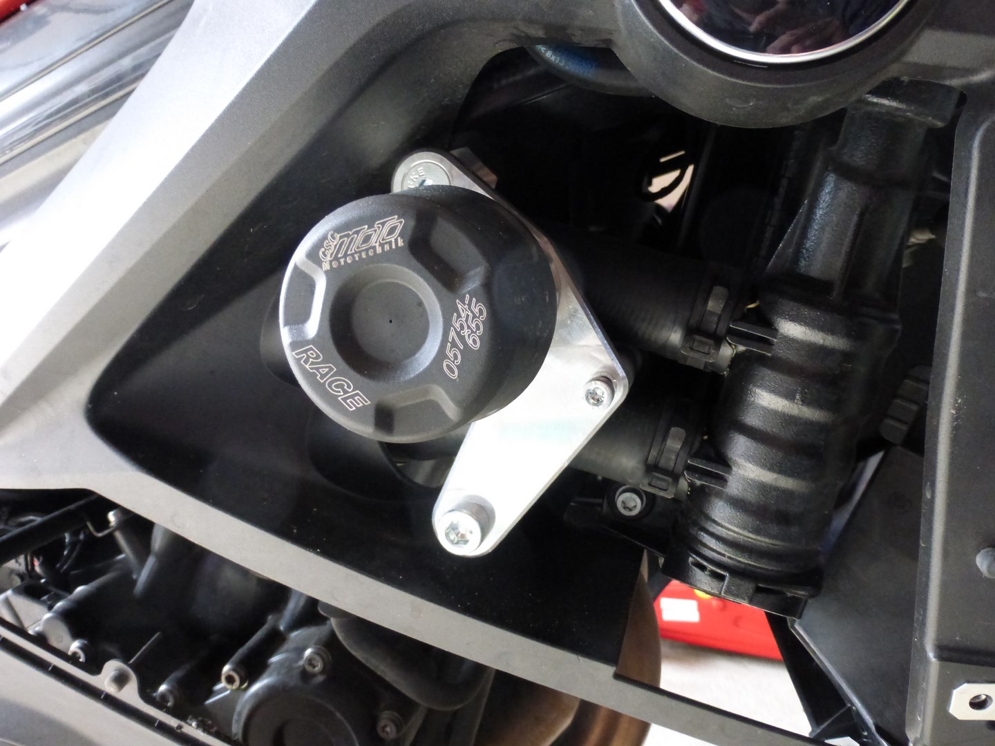

- Verkleidungsunterteil rechts ausbauen !!! wenn Ihr einen Sturzpad verbaut habt muss dieses auch Demontiert werden
- Spiegel rechts ausbauen ( Ja muss sein, sonst bekommt man die Seitenverkleidung nicht ab )
- Verkleidungsseitenteil oben rechts ausbauen
- Spannungsregler lösen
- Halter für Spannungsregler ausbauen
- Schalldämpfer ausbauen
- Heckrahmen anheben ( Die oberen beiden Schrauben kann man anders als in der Anleitung beschrieben drinn lass, evtl etwas lössen )
- Riemenabdeckung oben außen ausbauen

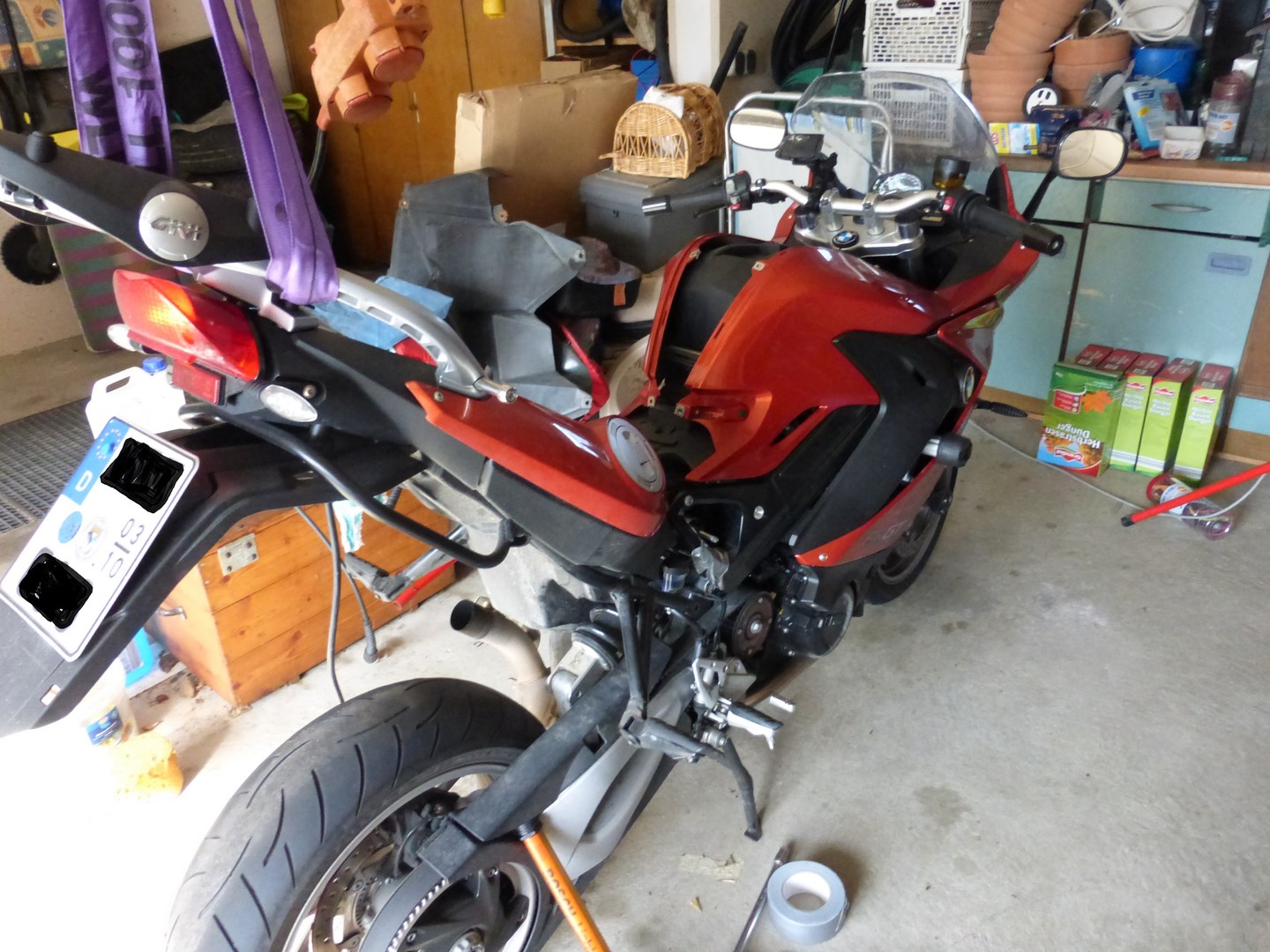

Motorrad Heck hochgehängt und Motorrad steht auf Hauptständer

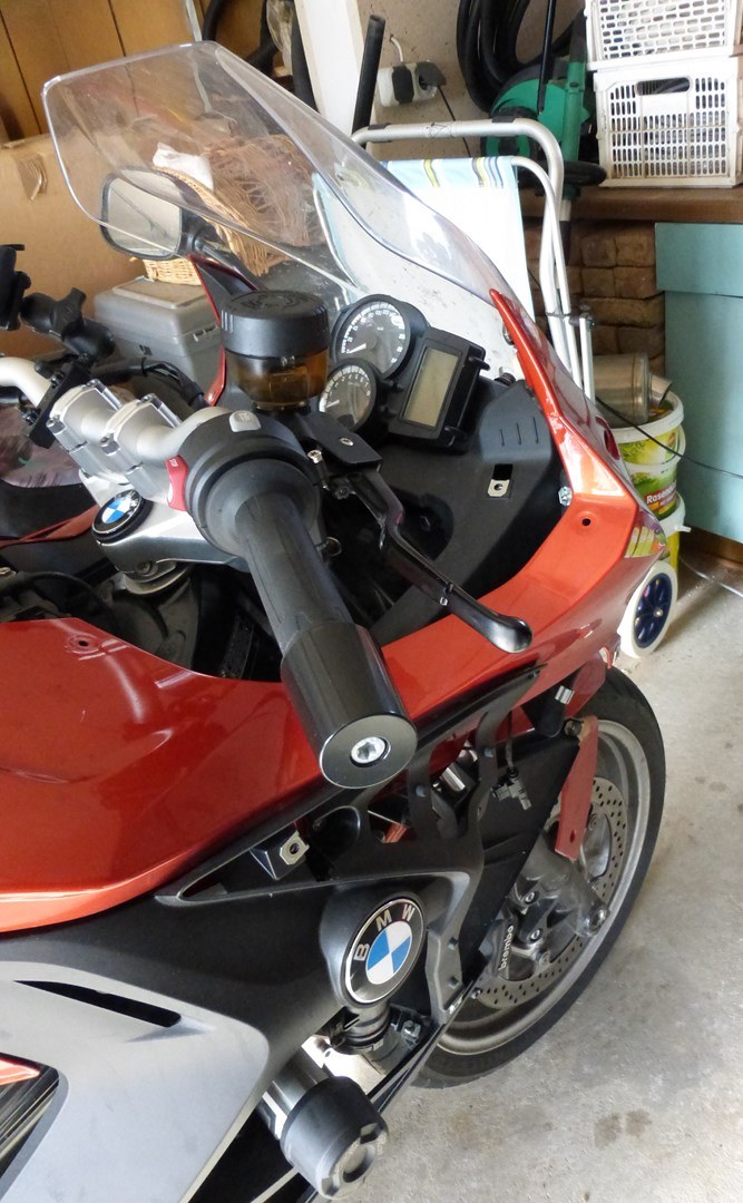

Der Spiegel muss wirklich ab, sonst bekommt man die Seitenverkleidung nicht runter

Sturtzpad muss auch demontiert werden / falls vorhanden

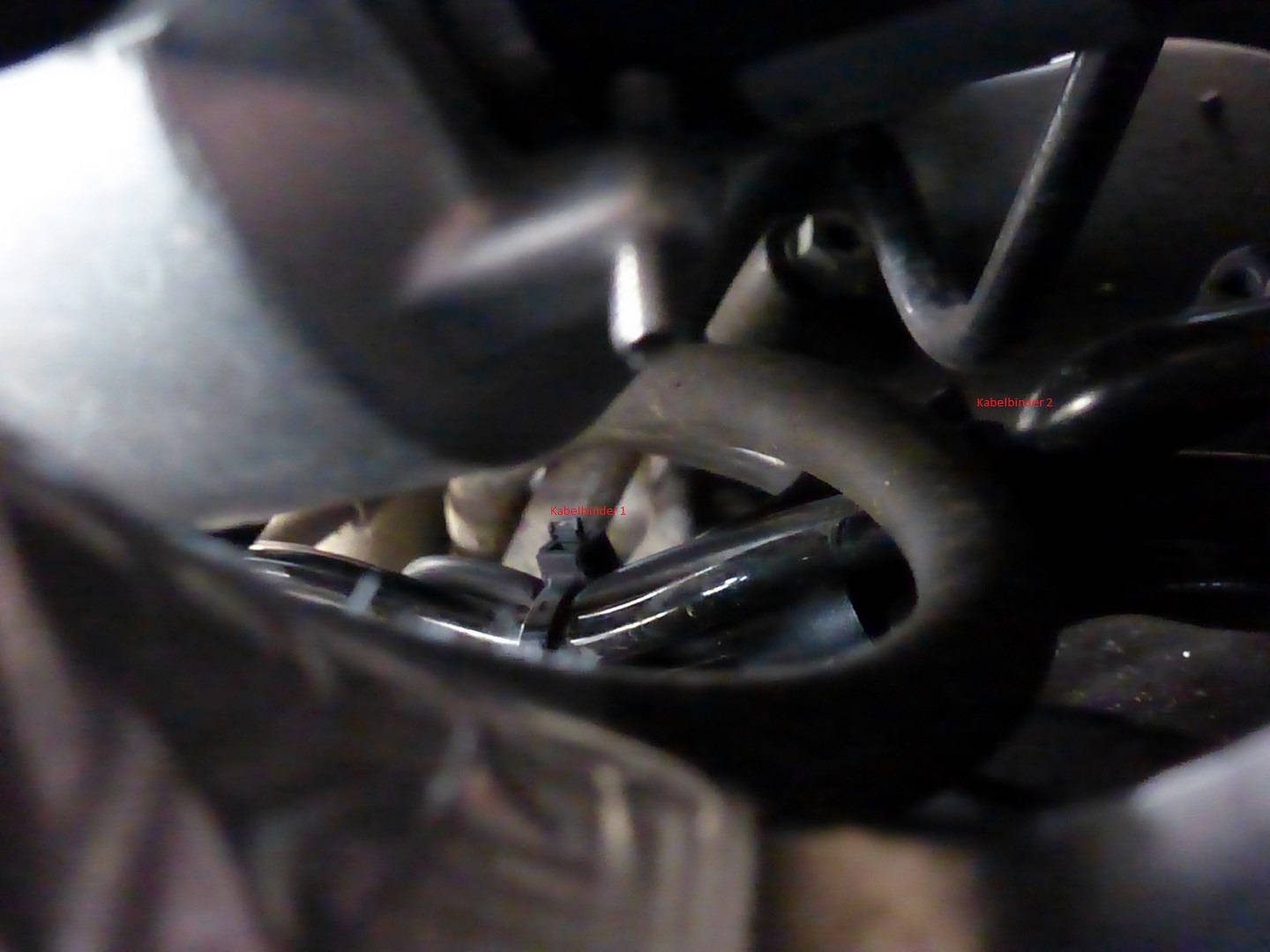

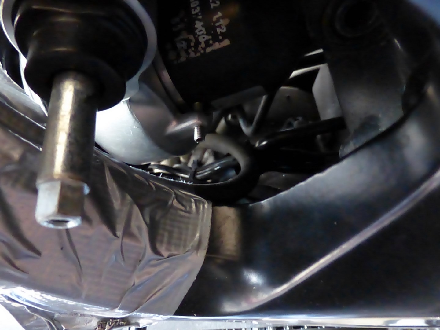

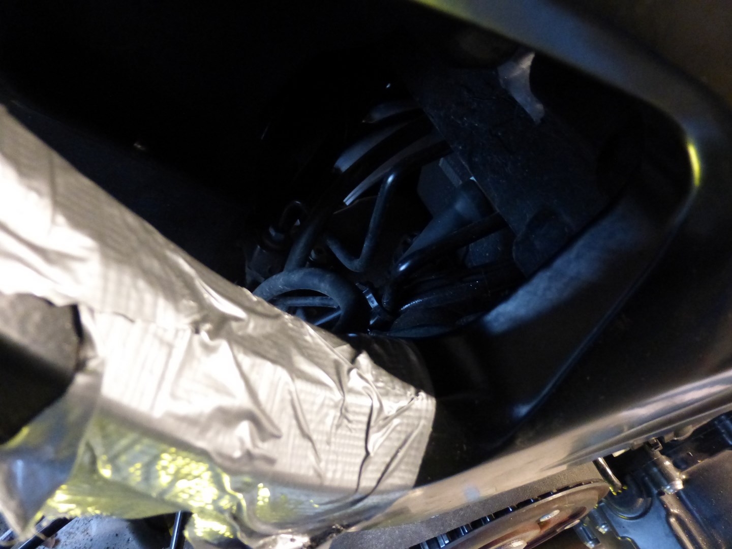

Hier die nicht beschrieben Kabelbinder an die man nicht ran kommt solange der Dämpfer noch drin ist
Hier noch mal die Kabelbinder situation aus einem leicht anderen Blickwinkel

Der 1te Kabelbider war so fest das sich die Leitung vom Dämpfer auch nicht hin und herschieben lies.
Der muss irgendwie weg aber unter dem Dämpfer ist verdammt wenig Platz!! plemplem

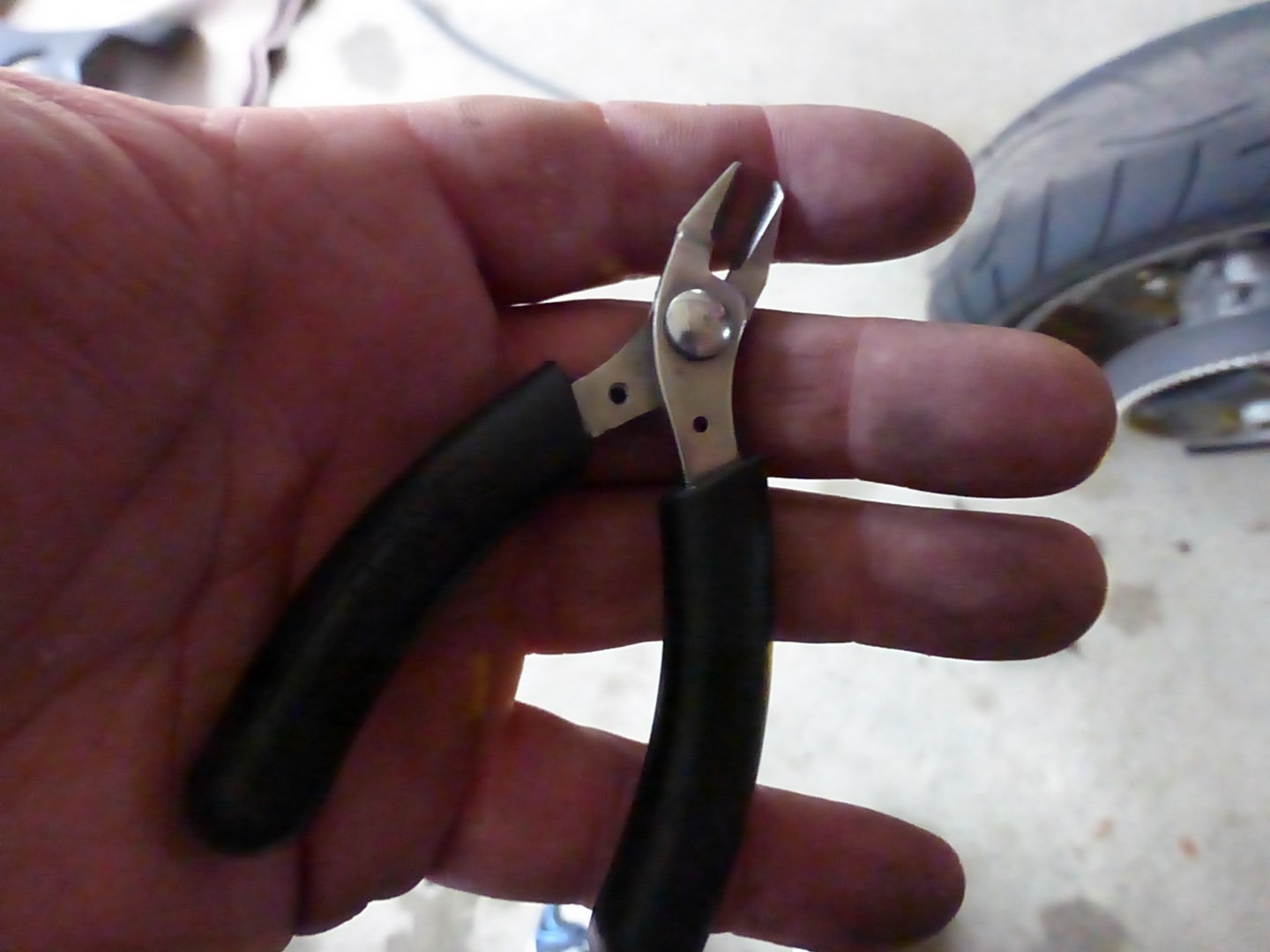

Da hab ich in der Nachbarschaft rum gefragt ob einer einen 90° Seitenschneider hat
und habe dann in meinem Feinwerkzeug zum Glück den hier gefunden
Mini Seitenschneider
Einige Minuten und Flüche später hab ich es dann doch geschafft den 1ten Kabelbinder durch zu schneiden

Jetzt noch den Stecker ausstecken

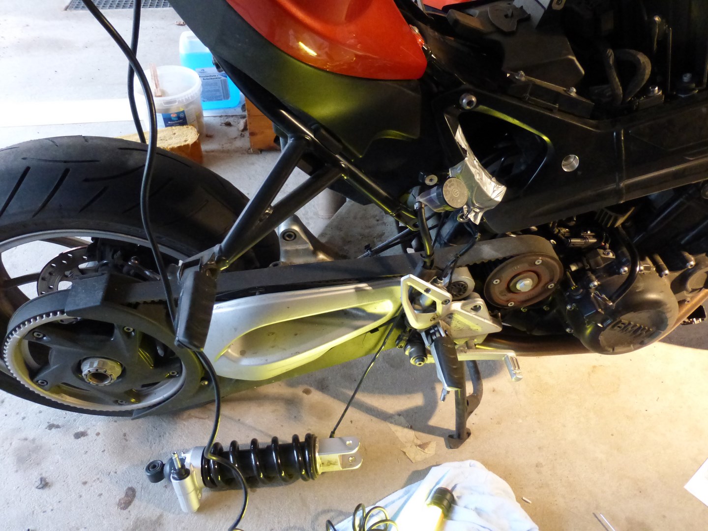

Der Stecker - Das andere Ende der Leitung - einmal Quer durchs Moped bitte

Hier der zweite nicht beschriebene Kabelbinder
Zuletzt geändert von Daniel.R.Olivar am 01.03.2014, 19:39, insgesamt 1-mal geändert.

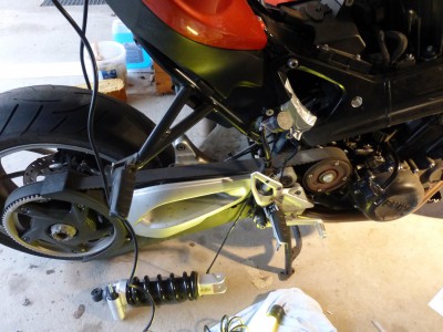

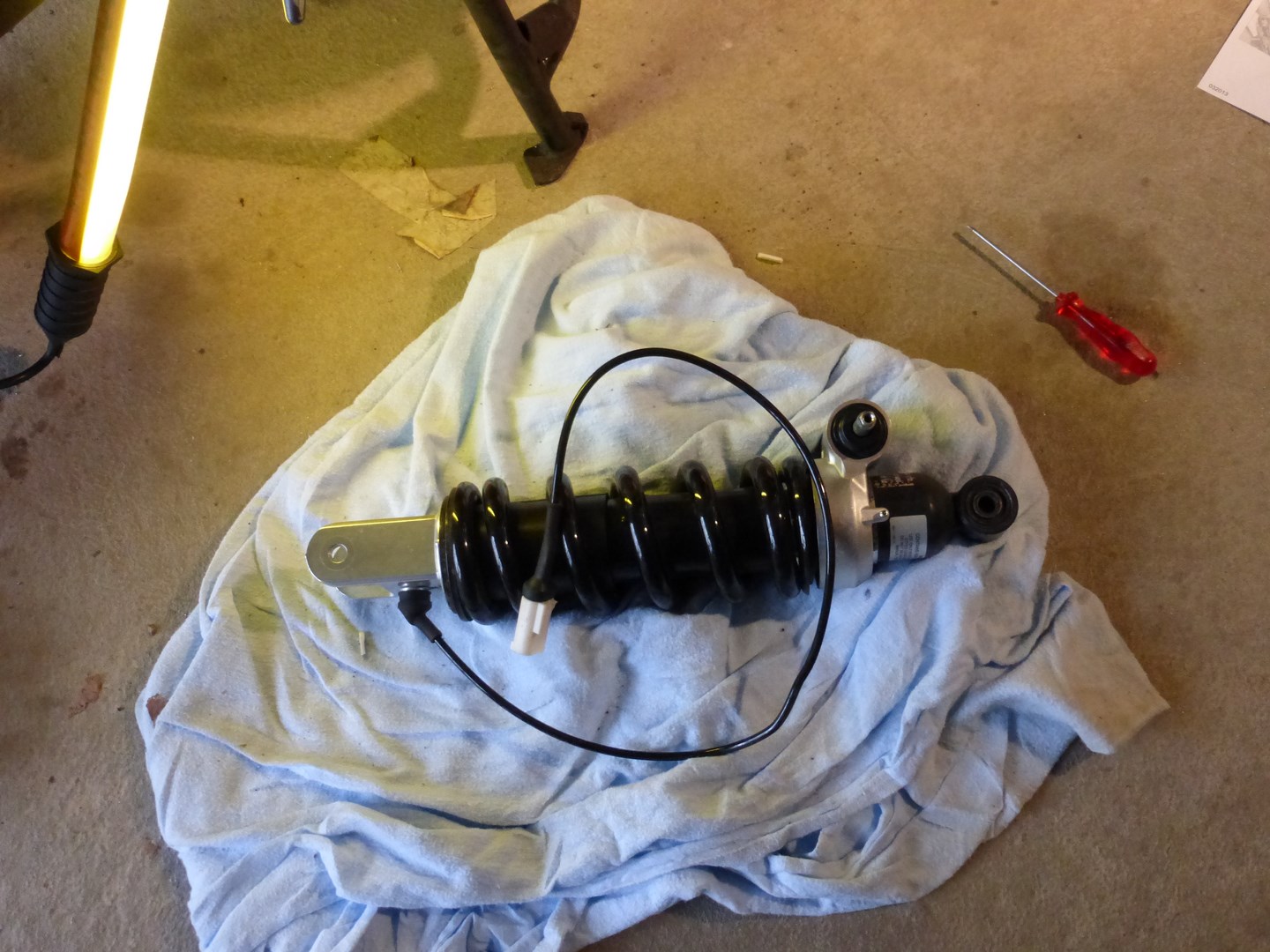

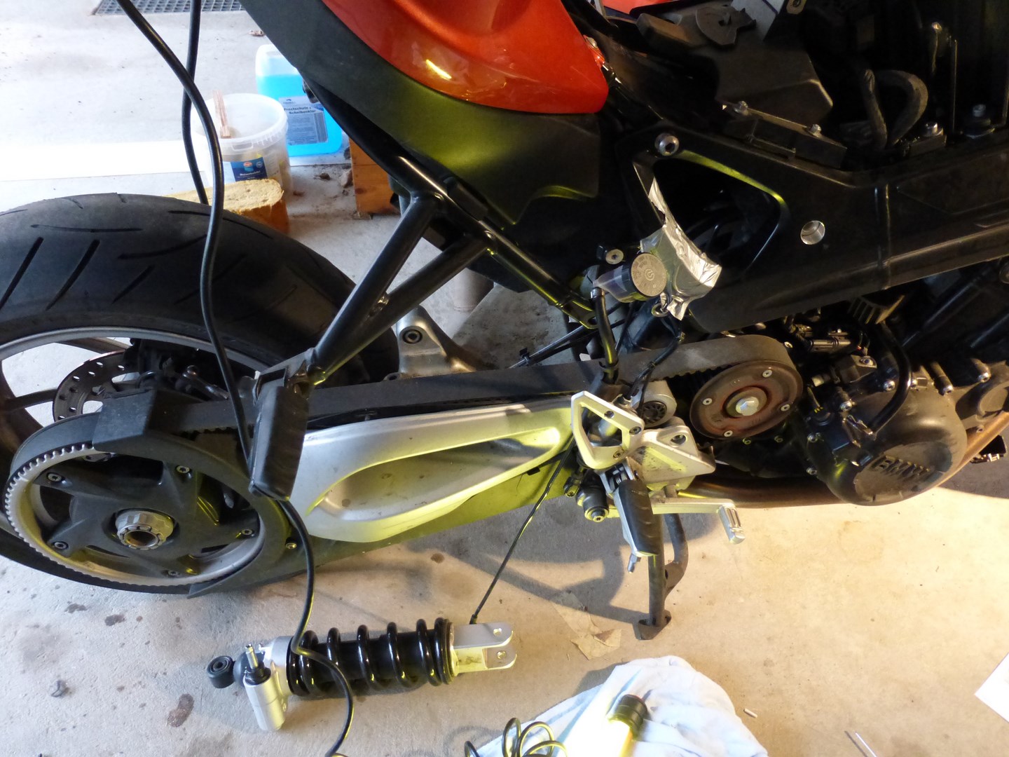

Aber das ist ja jetzt, wo der Dämpfer ausbaubar ist, und man endlich Platz hat, keine große Sache mehr

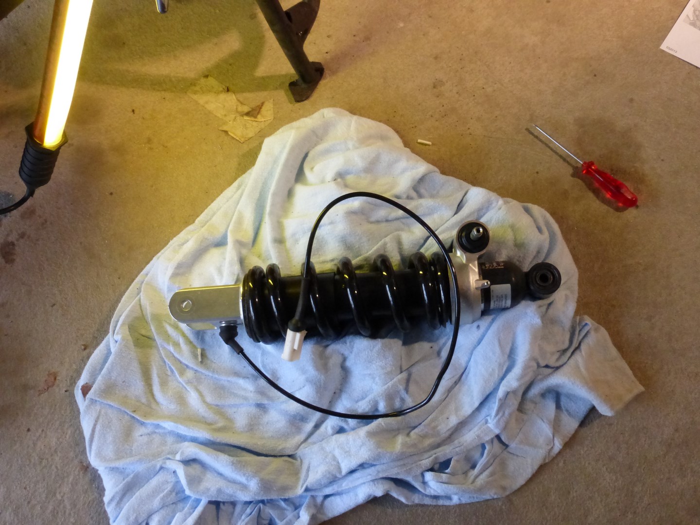

Dämpfer Ist jetzt ausbaubar - Der Stecker am Leitungsende hängt aber noch am 2ten Kabelbinder
So endlich vollbracht / ohne die beiden Kabelbinder wäre es auch kein Thema gewesen
