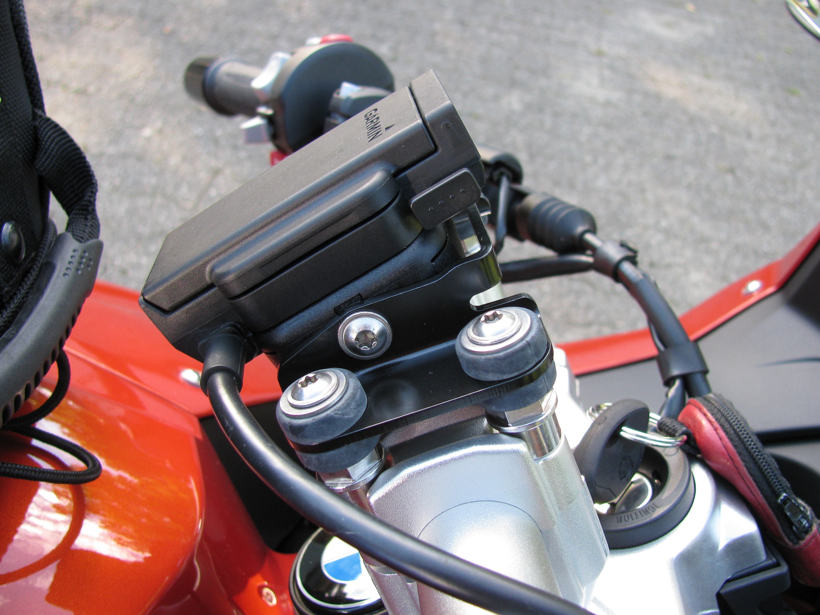

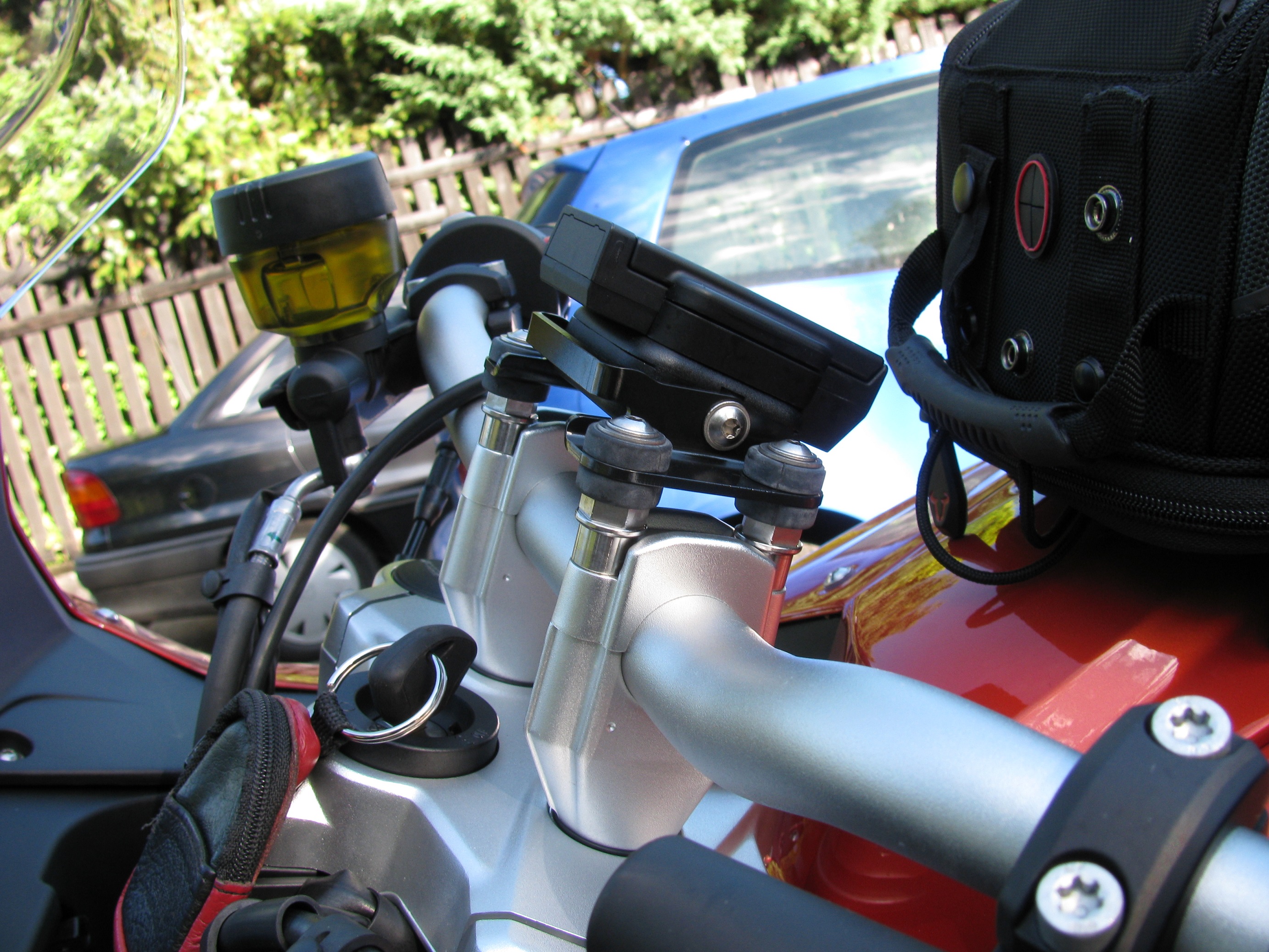

Scubasteve hat geschrieben:
sixpack1977 hat geschrieben:Ist das die normale RAM Mount Halterung? Kannst du mal ein Foto von der anderen Seite machen? irgendwie erkennt man nicht genau wie du die Halterung geführt hast...
Bei mir steht das leider viel mehr nach oben...
@ sixpack1977
ist die Ram Mount, die beim Set dabei ist ...
Stephan
so, wie deine Aktivhalterung aussieht, müsstest du eigentlich auch schon Kontaktprobleme haben. Wenn nicht, wird dir das wohl noch bevorstehen. Wird aber problemlos auf Garantie ausgetauscht. Das Teil ist einfach eine Fehlkonstruktion. Die Schäden am Kunststoff entstehen scheinbar bevorzugt auf Rüttelstrecken. Bei mir wars drei Wochen nach Neukauf schon soweit. 2000 km österreichische und norditalienische Pässe haben gereicht.
Thomas

thomas1301 hat geschrieben:
Hallo Thomas,
im Moment kann ich keine Kontaktprobleme feststellen.
Kontakte sehen zudem noch i.O. aus.
Wie machen sich diese bemerkbar?
Wird dann das Navi nicht mehr geladen? Verstehe eh nicht wofür die 7 Pins nötig sind ... Masse und Plus sind klar, aber der Rest?
Vielleicht kann das Rätsel ja jemand aus dem Forum lösen :wink: .
Stephan

Beitragvon Scubasteve » 01.08.2013, 21:18
Also, ich hab mir noch einmal die Aktivhalterung angeschaut.
Die Nase, die man auf dem Bild sieht war ein etwas verwaschener Dreckspritzer, allerdings sieht man auch (beiseitig) Abdrücke der 3 Rippen vom Navi selbst und zwar könnte man fast meinen daß dort partiell eine Kaltveschweißung stattgefunden hat - will damit sagen, daß sich hier Material an der Aktivhalterung nicht abgetragen hat wie bei einem Verschleiß, sondernes hat sich eher Material von den Rippen hier minimal aufgebaut und es läßt sich zudem nicht wirklich abkratzen.
So wie Ihr das beschreibt müßte nicht die Aktivhalterung eingeschickt werden sondern eher das Navi, wenn sich die Pins durch die Rüttelbewegung in den Kontaktflächen vom Navi "eingraben" - korrekt? Wie war das in Eurem Fall? Evtl Bilder?
An den Kontaktflächen von meinem Navi kann ich bis dato noch keine Verschleißspuren feststellen, hab aber auch erst 1000km mit dem Navi runter.
Nochmal wie machen sich die Kontaktprobleme bemerkbar?
Und wozu sind zwischen Aktivhalterung und Navi 7 Pins verbaut - Masse und Plus ist klar und die anderen 5? Die werden ja wohl nicht als Redundanz vorhanden sein.
Stephan

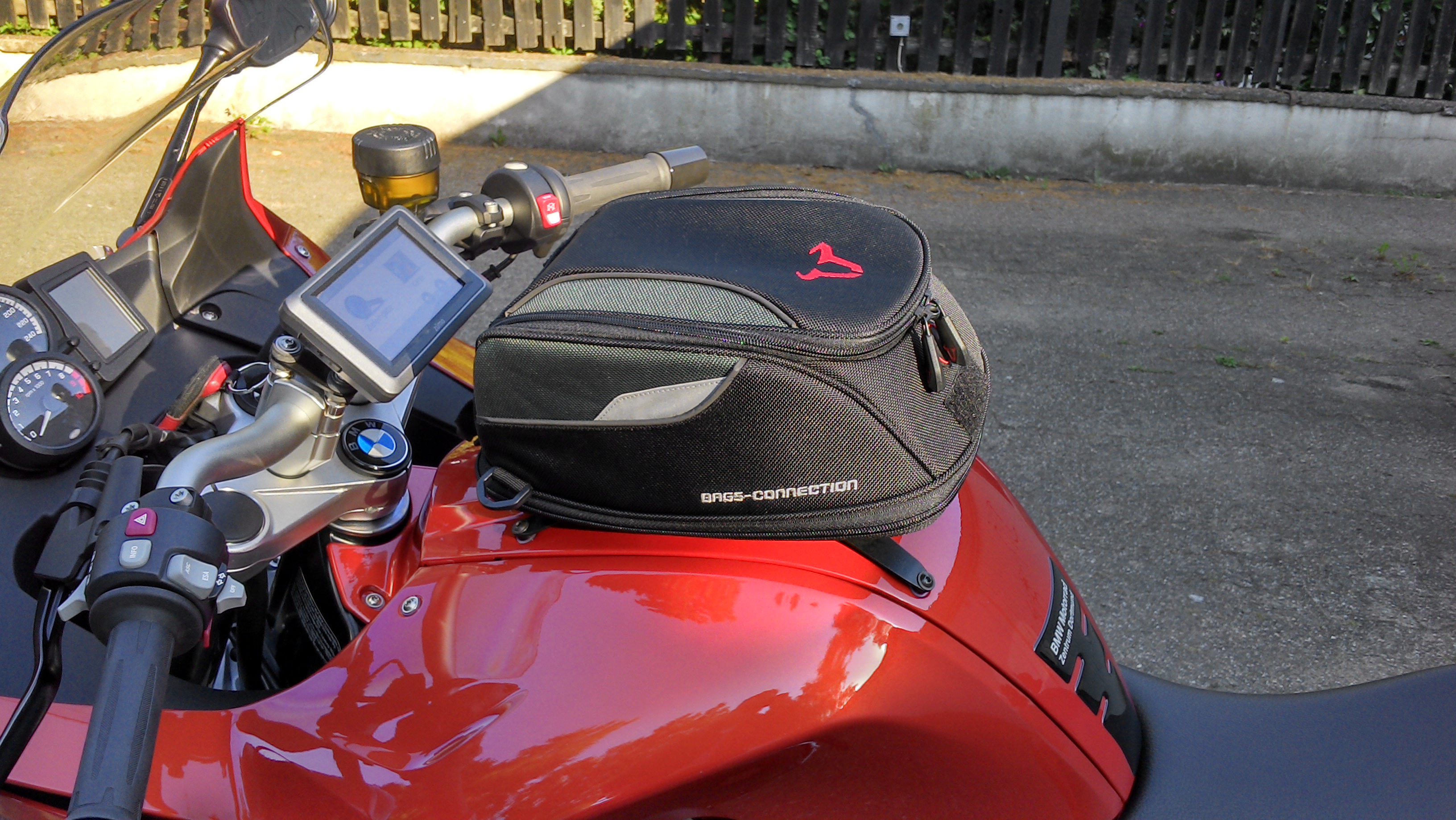

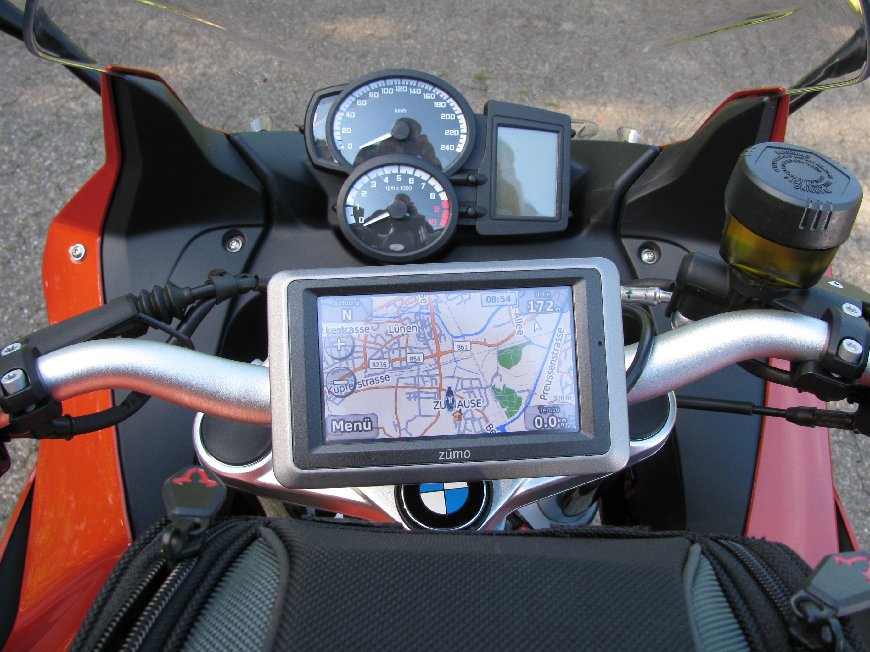

Beitragvon Peter66 » 01.08.2013, 21:41
als Alternative zu dem Navihalter des Themenerstellers wäre da ja auch noch der Originalhalter vom BMW, ich hatte mir den bestellt und mußte gut 2 Wochen auf die Lieferung warten aber ich muß sagen das ich sehr angetan bin von dem Teil: es ist gut gummigelagert wg. der Vibrationen(die bei meiner GT kaum spürbar sind) ist mittig am Lenker und stufenlos neigbar von 0-ca.90Grad und man kann jedes Navi draufschrauben: ich hab einfach den Halter für mein Garmin vom RAMmountgedöns befreit und dann angeschraubt und alles war gut, gute Sicht auf die Armaturen und TR stört auch nicht, hier mal ein paar Bilder:

Beitragvon Peter66 » 01.08.2013, 21:44
und eins mit Navi:

Beitragvon thomas1301 » 01.08.2013, 22:18
zur BMW-Lösung: was mir daran nicht gefällt ist die riesige Platte ohne Navi. Die ist ja immer da, also auch dann, wenn man ohne Navi fährt. Abgesehen davon hab ich mein Navi links neben den Instrumenten montiert, weil ich es da leichter im Blickfeld habe.

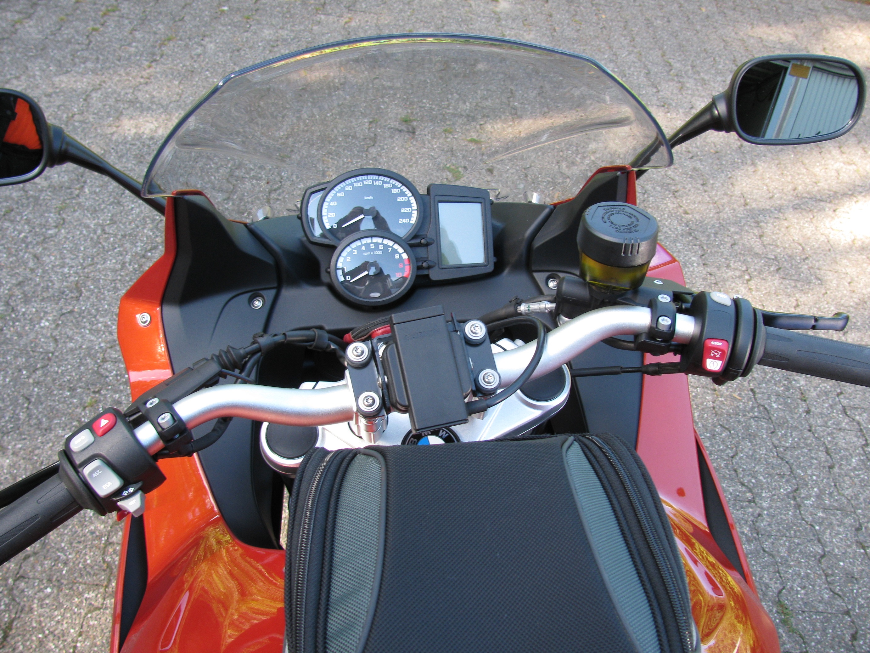

Beitragvon Schwarzfahrer » 02.08.2013, 07:35
Leichte Kratzspuren an der Halterung. Die Kontakte sehen aber aus wie neu. Funktioniert einwandfrei.

Beitragvon sixpack1977 » 02.08.2013, 11:08
Peter66 hat geschrieben:als Alternative zu dem Navihalter des Themenerstellers wäre da ja auch noch der Originalhalter vom BMW, ich hatte mir den bestellt und mußte gut 2 Wochen auf die Lieferung warten aber ich muß sagen das ich sehr angetan bin von dem Teil: es ist gut gummigelagert wg. der Vibrationen(die bei meiner GT kaum spürbar sind) ist mittig am Lenker und stufenlos neigbar von 0-ca.90Grad und man kann jedes Navi draufschrauben: ich hab einfach den Halter für mein Garmin vom RAMmountgedöns befreit und dann angeschraubt und alles war gut, gute Sicht auf die Armaturen und TR stört auch nicht, hier mal ein paar Bilder:
@Perter66: Was ist das für ein Tankrucksack? Hast du davon mal ein ganzes Bild (also auf der Maschine)?

Beitragvon Peter66 » 05.08.2013, 19:33
@sixpack1977: SW-Motech QUICK-LOCK EVO Daypack 5-9Liter
http://shop.sw-motech.com/cgi-bin/cosmo ... =107376815
mit
http://shop.sw-motech.com/cgi-bin/cosmo ... =107385429
