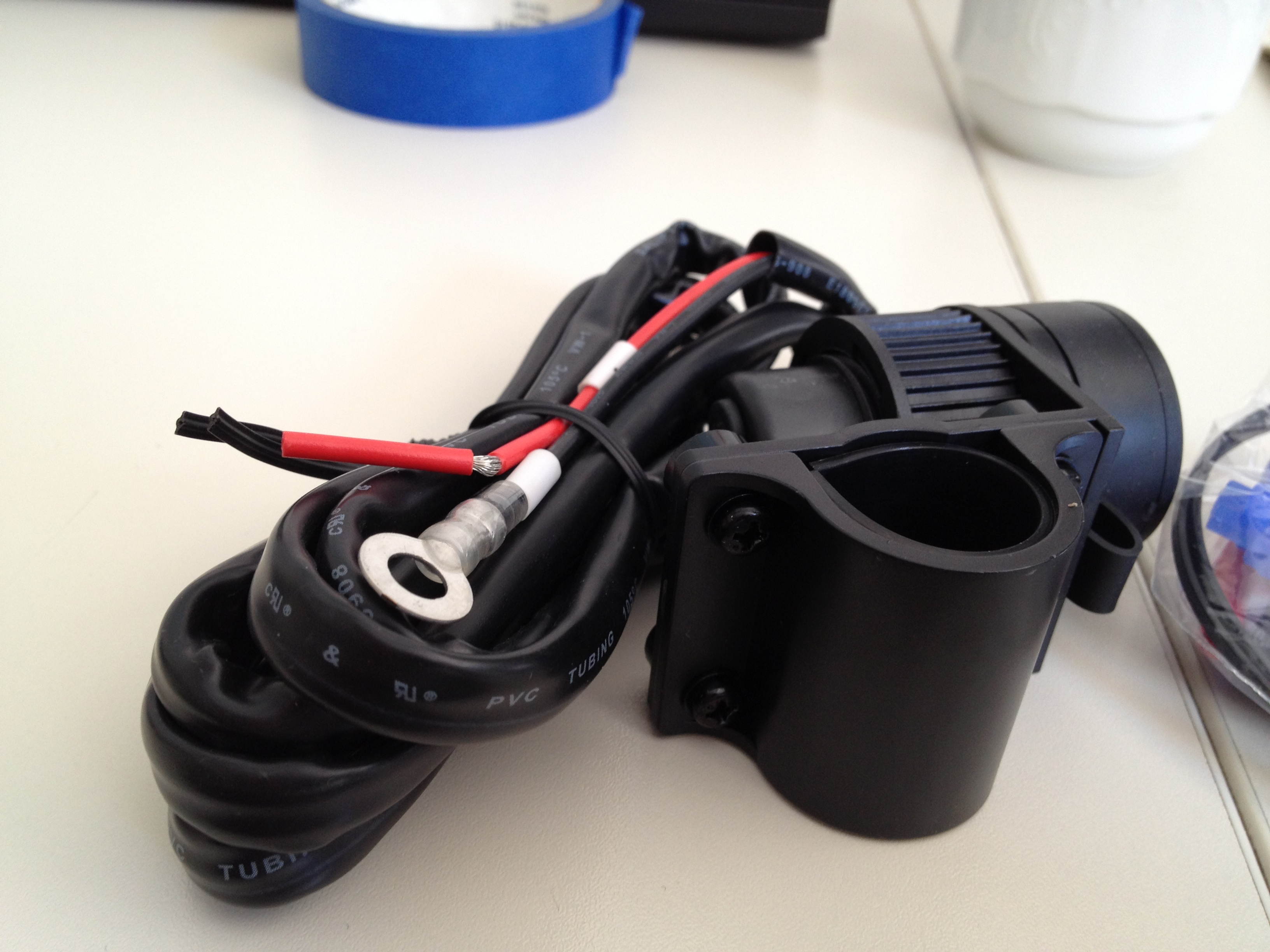

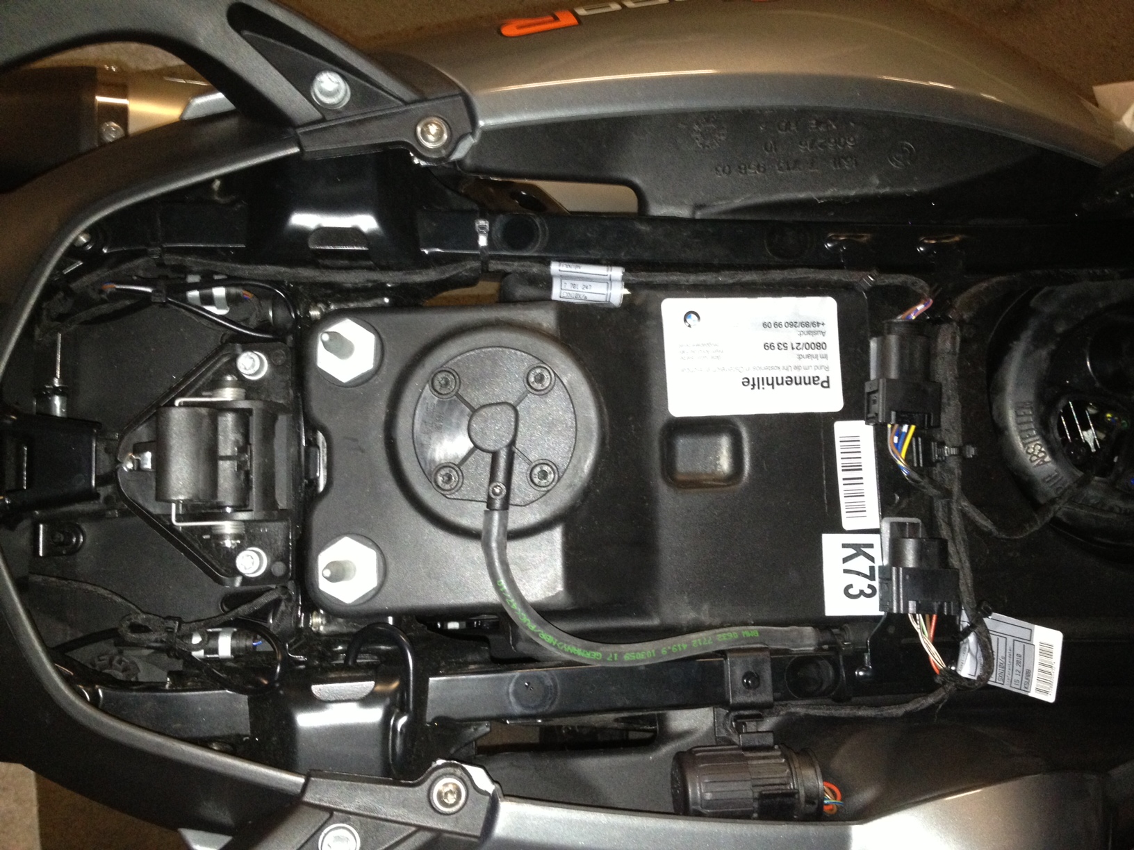

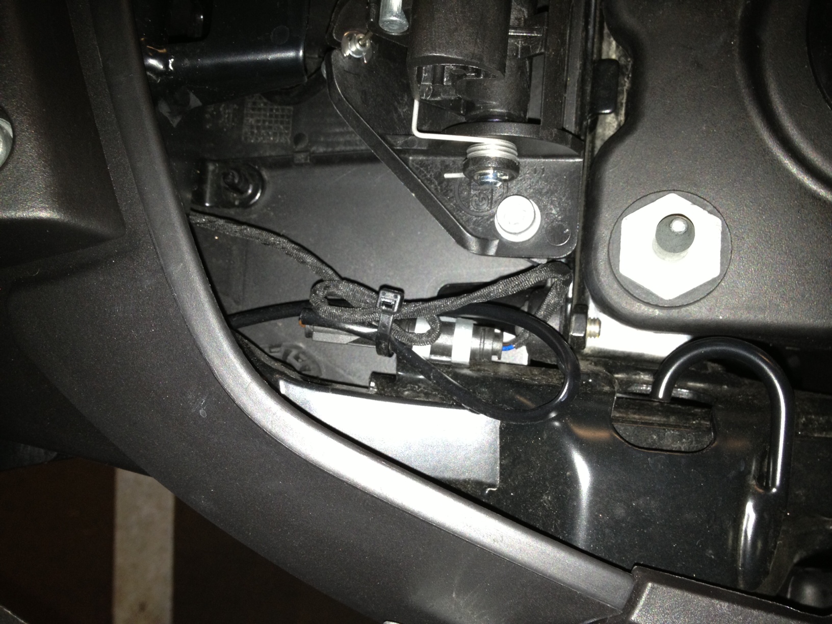

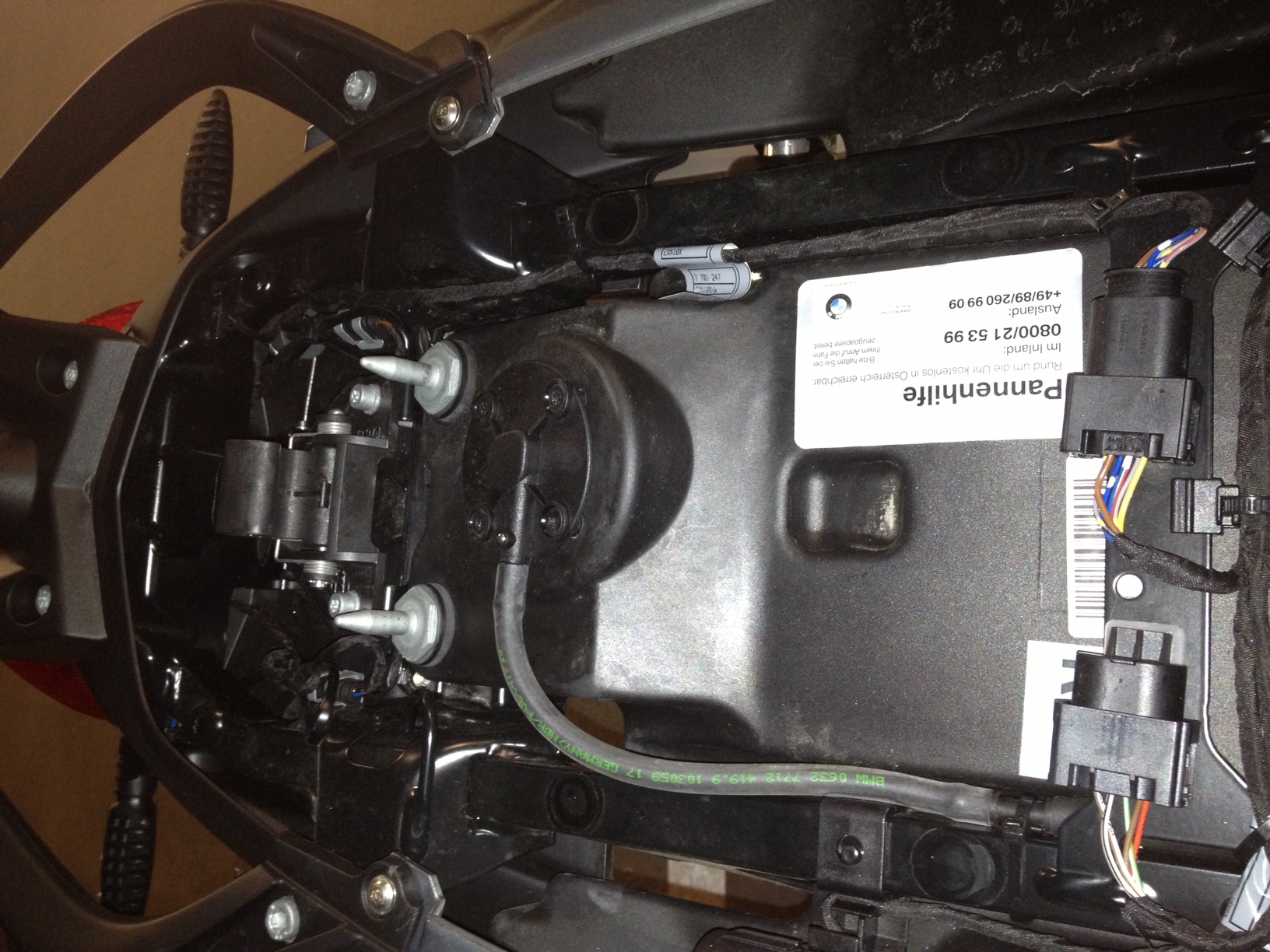

ich hab jetzt gestern bei Louis eine USB Steckdose gekauft und wollte sie im Heck an das Rücklicht klemmen.
Da ich dazu ein Kabel durchtrennen muss hatte ich aber die Hosen voll und verschieb es lieber auf morgen wenn mir jemand gesagt hat welches Kabel ich nun zerstören muss.
Kann mir jemand im Forum anzeichnen (hat doch jeder Paint von euch), sagen oder vielleicht gibts schon eine Beschreibung wo ich anzapfen kann.
Vielen lieben Dank

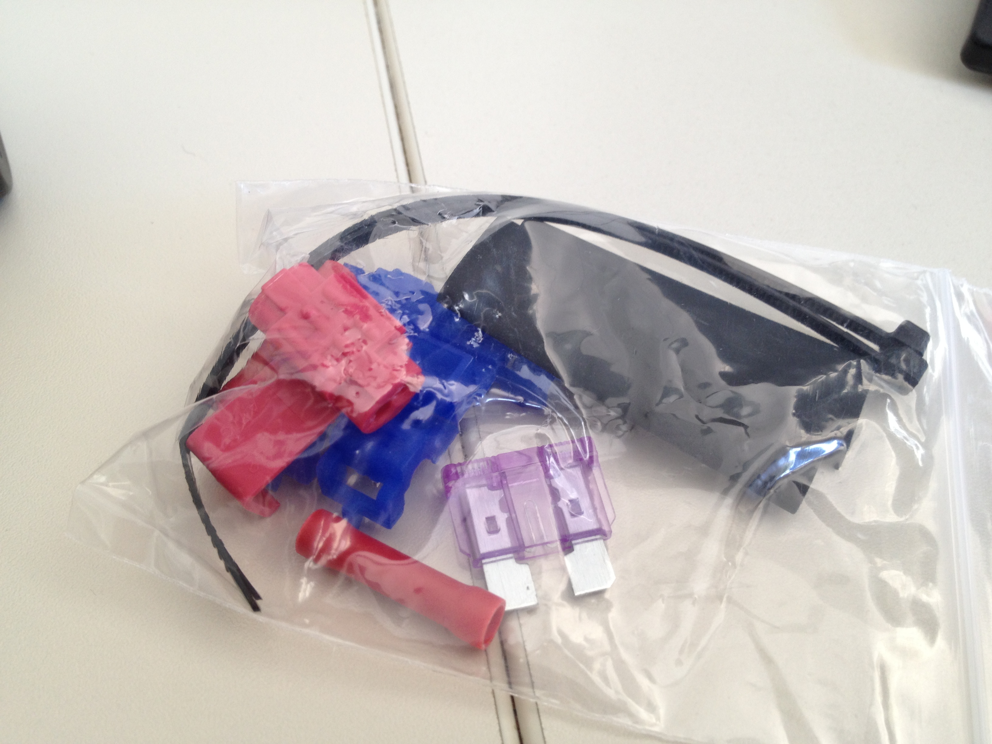

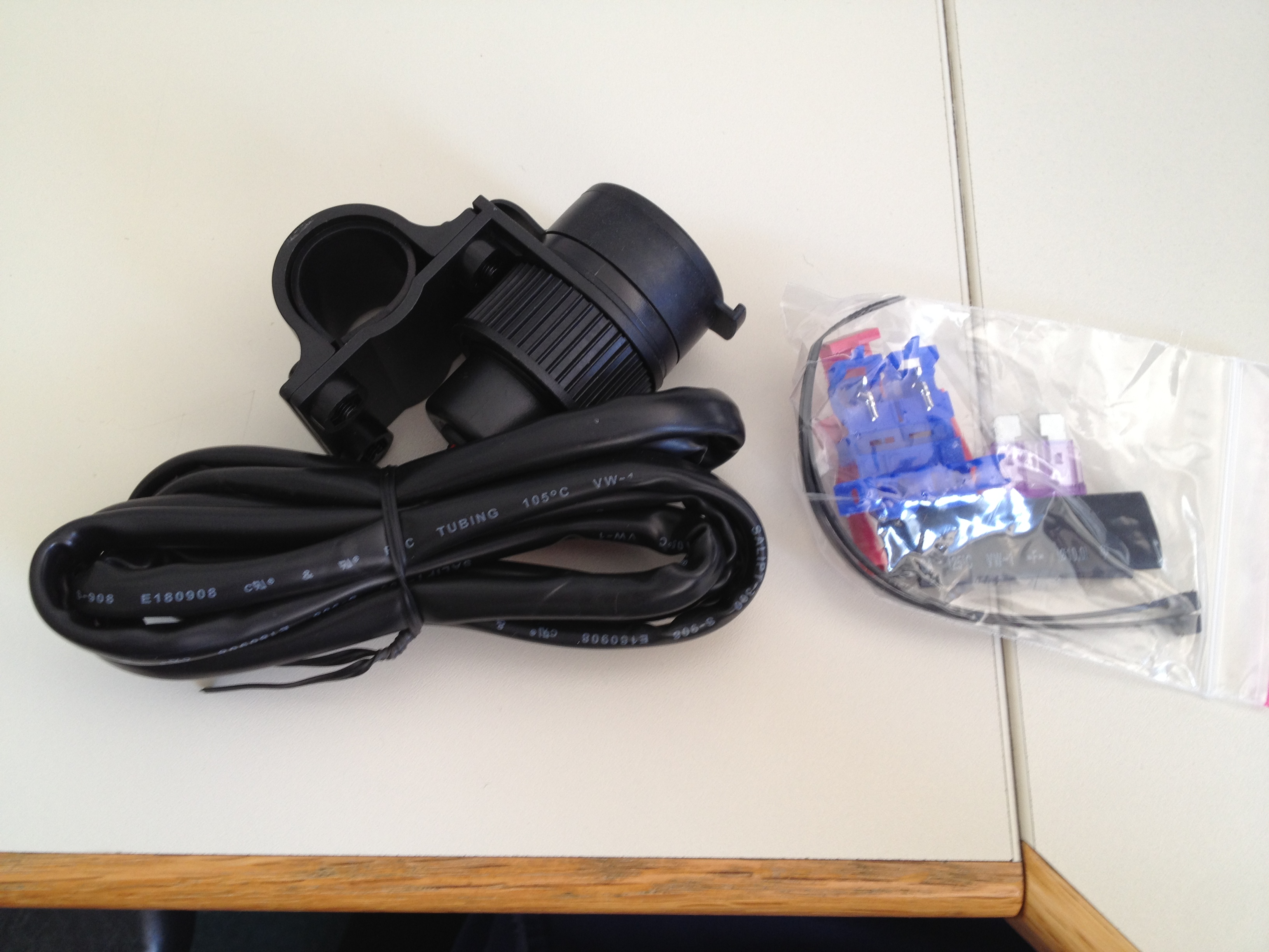

Hier ist was ich habe.
Es direkt an die Batterie zu klemmen ist wohl nicht empfohlen. Ich bräuchte wirklich ein Bild um zu sehen wie ich das Teil, vielleicht mit einem Relais, an das Rücklicht hängen kann. Ich hab mehrere Kabelstränge wie oben die Fotos zeigen. Welche ist der Richtige und welches Kabel verbind ich mit welchem.
