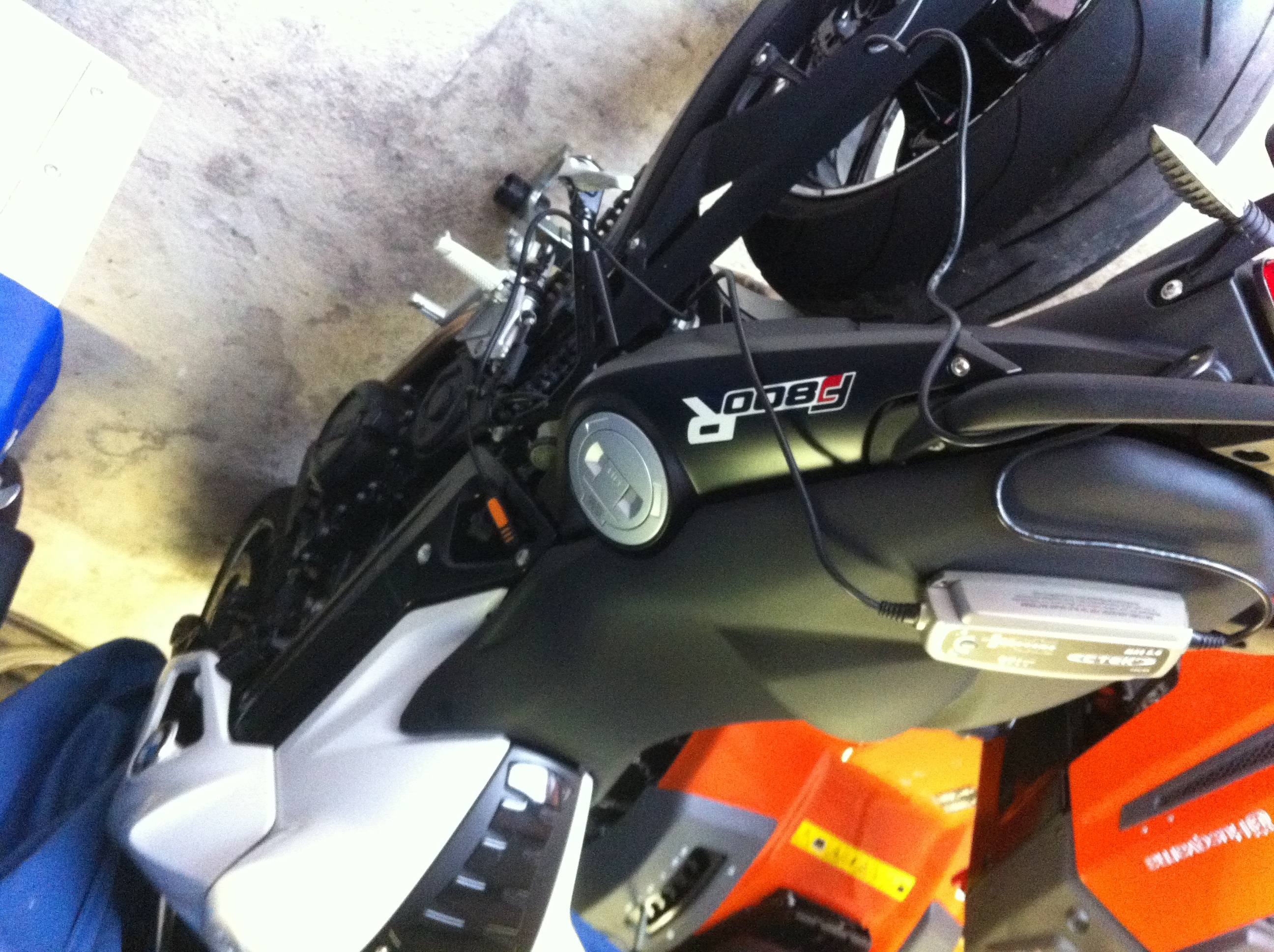

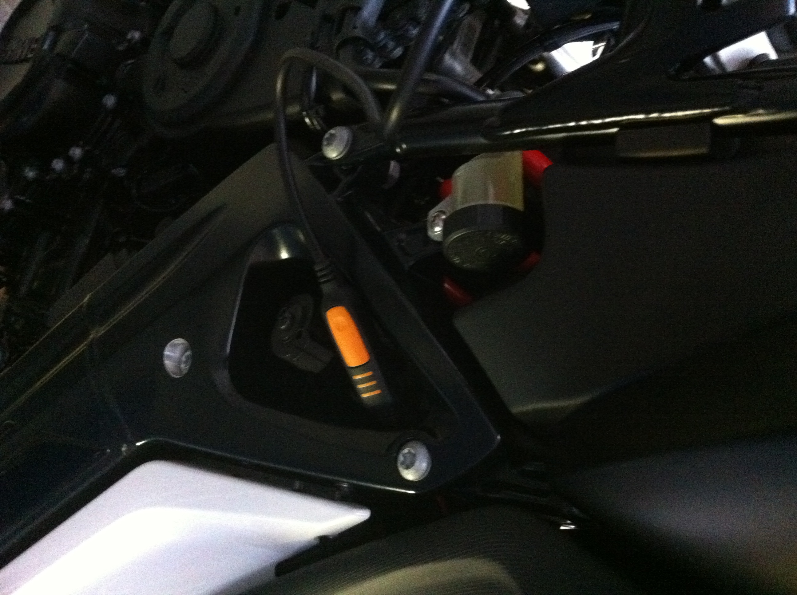

Ich habe das CTEK jetzt seit 4 Wochen im Einsatz. Arbeitet tadellos, sobald die Batterie geladen ist wechselt es in den Pulsmodus und erhält die Batterie. Das Gerät ist Super verarbeitet und bietet mit dem erhältlichen Zubehör viele Möglichkeiten diverse Batterien zu Laden. Ich habe mir den Adapter für die Bordsteckdose gleich mitbestellt. Also entweder bin ich da zu doof zu :mrgreen: oder es geht wirklich nicht, die Batterie der F über die Bordsteckdose damit zu Laden. Habe es wie beschrieben ausprobiert. "Zündung an, Ladegerät anschließen, Ladegerät einschalten und Zündung aus". Da ich dann nicht länger warten wollte, habe ich es mit dem entsprechenden Kabel direkt an die Batterie angeschlossen. Find die Lösung recht akzeptabel. :D

Dem nach zu urteilen ist das MXS 5.0 dann doch nicht BUS fähig, ich selber nutze das C-TEK XS 4003 (Hatte ich schon vor der BMW in Verwendung) und hab es auch direkt an der Batterie angeschlossen, funzt so einwandfrei.
