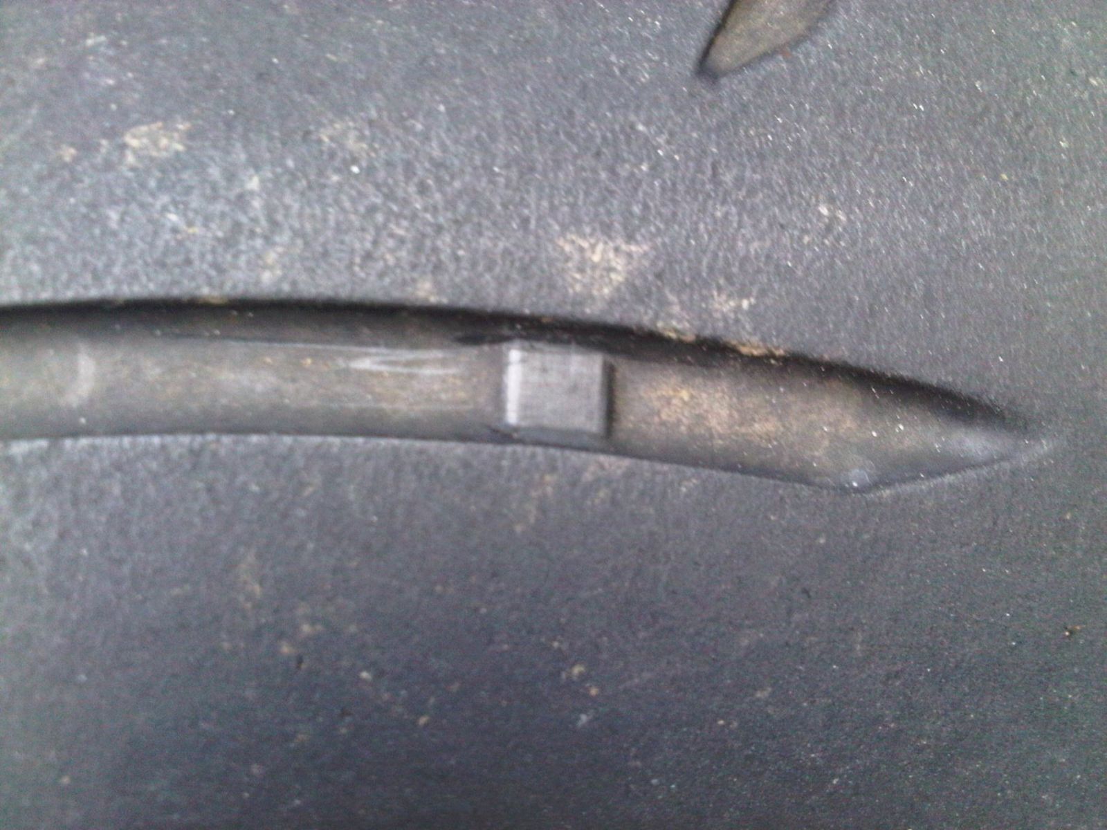

Wo muss ich die Mindestprofiltiefe messen?
Im Grund der mittleren Profilrillen meines Hinterrardreifens (M3) sind es noch mehr als 1,6 mm.
Da sind aber auch noch einige schmale erhabene Stege, da ist es weniger als 1,6mm.
OIS ISI

Es zählt die Stelle mit dem wenigsten Profil,ist doch klar,sonst könnte man sich ja darauf berufen das man an den Seiten vielleicht noch 3mm hat aber in der Mitte kein Profil mehr... :lol:

die schlechteste stelle zählt.

Aber Vorsicht nicht in den Indikatoren messen. Das sind die Erhebungen im Profil welche die mindest Profitiefe anzeigen.

levoni hat geschrieben:Da sind aber auch noch einige schmale erhabene Stege, da ist es weniger als 1,6mm.
Genau das sind die Indikatoren/Anzeiger der Mindestprofiltiefe. Wenn die eben mit der Lauffläche sind .... runter damit und Tschüß ;)

Neben dem Steg messe ich 2,0mm. Auf dem Steg 1,2mm.
Somit ist der Steg 0,8mm hoch und kann nicht die 1,6mm Verschleissmarkierung sein.
Ist übrigens noch die Originalbereitung Sportec M3.
Ist der Reifen jetzt schon fertig oder habe ich noch 0,4mm Gummi bis dahin?

levoni hat geschrieben:Neben dem Steg messe ich 2,0mm. Auf dem Steg 1,2mm.
Dass die Höhe der TWI-Stege bei den meisten Motorradreifen nur 0,8 mm beträgt, ist ja eigentlich hinlänglich bekannt. Die 0,8 mm gehen auf eine amerikanische Norm zurück. Hierzulande kann man mit den TWI also nicht viel anfangen.
Auf dem Steg zu messen macht keinen Sinn. Aber wenn Du abseits der Stege noch 2,0 mm hast, dann bleiben Dir noch 0,4 mm bis zur Grenze.

Kajo hat geschrieben:Man könnte auch sagen, fahre bis Du an den "Stegen" bist.
Nee, DAS ja nun gerade nicht. Wenn er an den 0,8 mm hohen Stegen angekommen ist, dann ist er ja schon lange unter der gesetzlichen Grenze von 1,6 mm.

Kajo hat geschrieben:Und ich dachte immer, das wären die Verschleißmarken.
Im Prinzip sind sie das auch. Nur dass sie nicht unbedingt für die in Deutschland geltende Mindestprofiltiefe von 1,6 mm ausgelegt sind. Kann so sein, muss aber nicht und ist meist auch nicht der Fall. Hier z.B. ein Link zu einer entsprechenden Aussage von Metzeler (am Seitenende).
