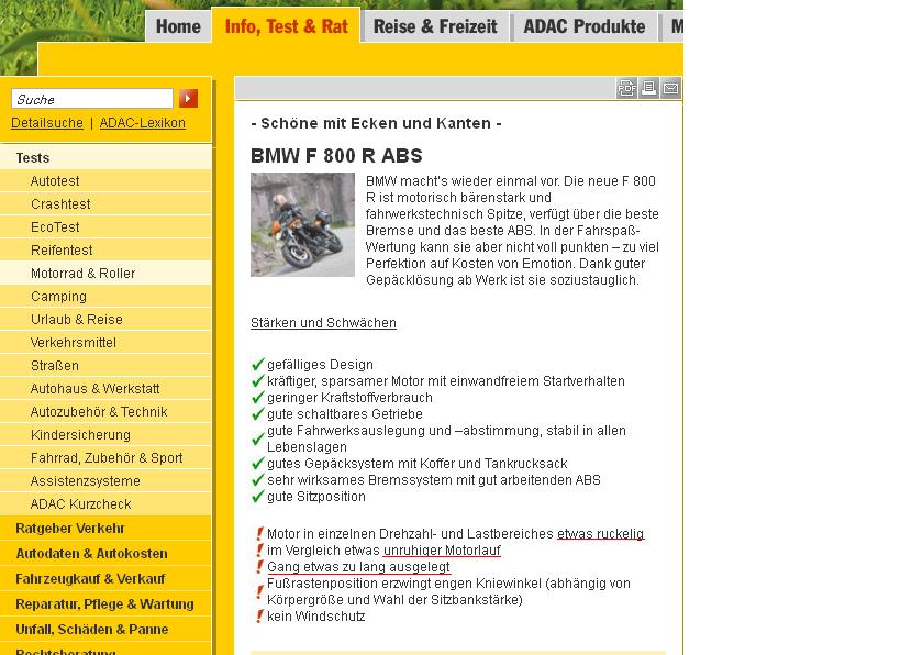

Beitragvon jolly234 » 30.09.2012, 20:53
papa ADAC hats auch schon thematisiert - empfindet aber offensichtl nicht jeder als störend.
nach ein paar feinabstimmungen ein absolut gefälliges, leichtes teil die f800r.
