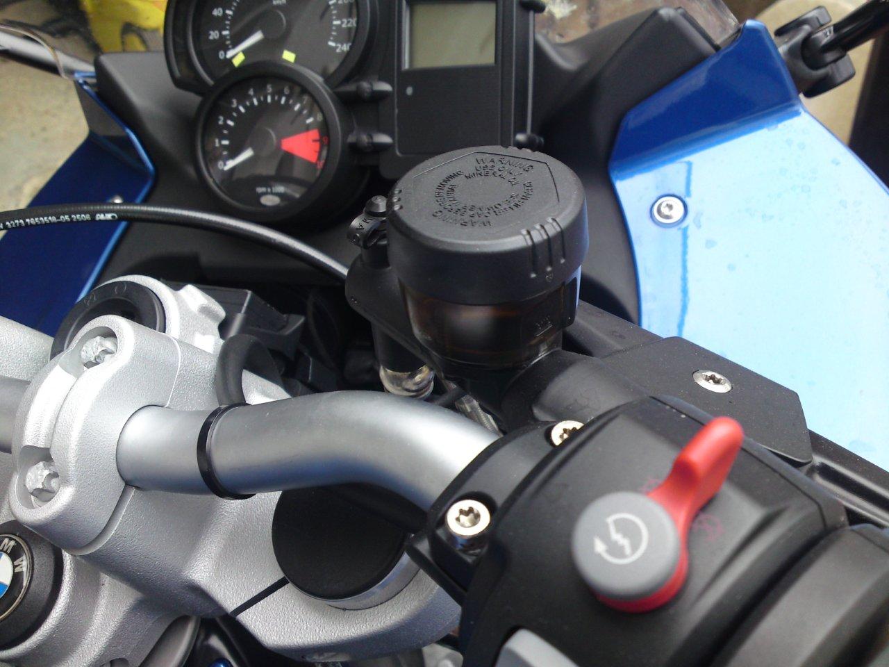

Beitragvon stoffel » 01.07.2012, 13:22
Hab mir den Kupplungsbehälter der R 1200 R / GS auf die Bremspumpe direkt aufgesetzt.
Sieht gut aus und paßt fast perfekt mußt nur die Löcher für die Schrauben etwas vergrößern.
ACHTUNG
inhalt orginal Becher ca. 50 ml
Kuplungsbecher R/GS ca 15 ml
Also öfter kontrollieren
Kompletter Becher mit Deckel Spange Schrauben usw. 49,90 Beim Freundlichen BMW Händler Ebert in Höchberg bei Würzburg
Möge der Grip mit euch sein

Beitragvon Timido » 01.07.2012, 13:58
Kannst du mal bitte dazu ein Bild machen. Hört sich sehr interessant an.
Der komplette Umbau aufs neue Modelljahr bzgl. des vorderen Bremsflüssigkeitsbehälters kostet wesentlich mehr und sieht immer noch bescheiden aus.

Beitragvon stoffel » 01.07.2012, 16:21
Hallo Timido
Bilder hochladen funzt nicht.
Bitte sende mir eine Mail an S.Lang@echtblech.de.
Schicke dir dann gerne ein paar Bilder.
Vielleicht kannst du sie dann einstellen .
Danke

Beitragvon timd » 01.07.2012, 20:19
LutzB hat geschrieben:Davon ist auszugehen, da eine hydraulische Kupplung mit Bremsflüssigkeit betrieben wird...
wieder was gelernt. danke!

Beitragvon Timido » 01.07.2012, 20:24
Ich hab sie, die Bilder vom Stoffel - trotz Finale im Anflug ging's ruckzuck.

Re: Bremsflüssigkeitsbehälter
Beitragvon Timido » 01.07.2012, 20:25
Und das vierte:
Beitragvon Agriko » 02.07.2012, 08:36
Hallo Stoffel,
sieht echt super aus, ist genau das was ich auch haben möchte!
Kannst Du bitte eine Beschreibung der Montage geben. Mir ist nicht ganz klar wie der Anschluß erfolgt.
Herzlichen Dank
