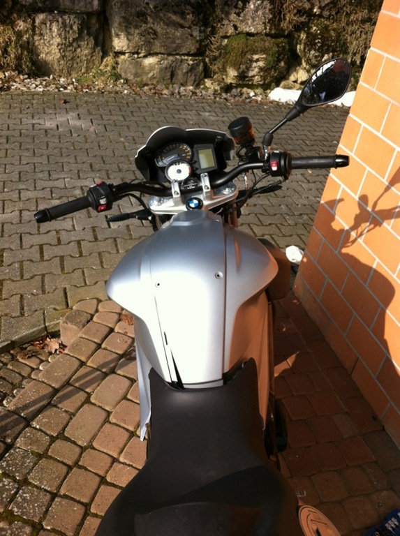

Nun habe ich aus Optischen- und Komfortgründen entschieden den AC Schnitzerlenker zu installieren. Dass es kein ABE gibt hat mich etwas gestört. Doch zum prüfen ist der originale Lenker schnell umgebaut.

Wie der Lenker im Vergleich zum Original aussieht, könnt ihr hoffentlich auf dem Foto erkennen. Ich finds cool.
Orig. vs Schnitzer.
Deutlich breiter. Die Höhe ist nicht gut sichtbar.
Ja der Speigel fehlt noch. Hier sieht man gut, dass der Lenker höher ist.
