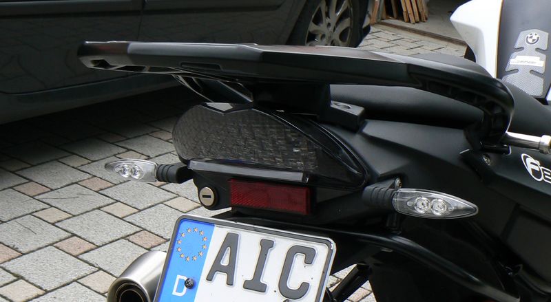

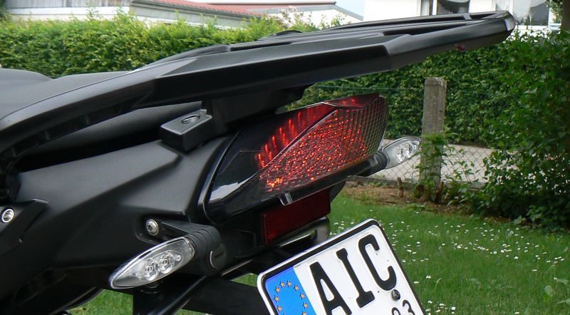

und nun ist es geschafft:
war schon etwas nervig das Heck hinten so zerlegen zu müssen.
Auch das Aushänger der Sitzbankentriegelung ist Fummelarbeit.
Alles zusammen wohl so 2 Stunden Arbeitszet für mich als Hobyschrauber
aber jetzt ist alles wieder zusammen
