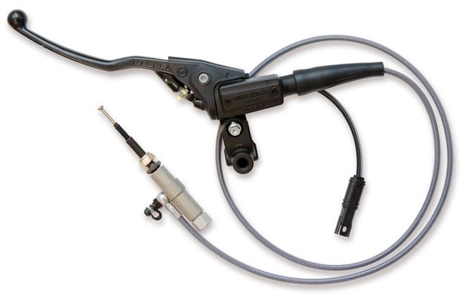

Liebe Freunde der F800,
hat jemand Erfahrungen mit der HYMEC Hydraulikkupplung von Magura ?
Es sind immerhin ca. 350,-€ zu investieren, da sollte man schon sicher sein, dass die Hebelei nach dem
Umbau wirklich spürbar leichtgängiger zu betätigen ist.
Ich würde mich über entsprechende Erfahrungsberichte freuen.
Joseph

...dazu gab es ja schon mal mindestens einen Beitrag, in dem ich auf die physikalischen Grundlagen verwiesen habe: Ob Seilzug oder Hydraulik - die Betätigungskraft ist natürlich identisch.
(Ich habe diesbezüglich einen guten Draht zu Entwicklungsingenieueren auch aus diesem Bereich - und den habe ich damals angezapft. Aussage: KEIN Unterschied. Der Wirkungsgrad der Kupplungsbetätigung wird durch die Hysterese ausgedrückt, und die ist für Hydraulik und Seilzug identisch)
Um die Betätigungskraft zu verringern, müßte also das Übersetzungsverhältnis zwischen Handarmatur und Ausrückpilz (unten an der Kupplung) geändert werden. An den unteren Aurückteilen hat Magura garantiert nichts verändert - das Risiko (und die Kosten!) geht kein seriöser Zulieferer ein.
Bleibt also nur die Handarmatur. Hier müßte Magura zur Kraftverrringerung den Hebelweg vergrößert haben, d.h. der Handhebel müßte einen größeren Weg zurücklegen können, als das Serienteil, um die Handkraft zu verringern. Was bedeutet, daß der Hebel in Ruhelage weiter weg vom Lenker stehen muß, als beim Serienteil.
Aber probier's doch - nur: wenn ich für so etwas 350€ ausgegeben hätte, würde ich anschließend auch Lobeshymnen anstimmen (scheiß Physik...)

Physikalisch sieht das genau genommen so aus:
Der Kupplungszylinder hat eine bestimmte Fläche über die der Druck aufgebaut wird; nur wenn der Nehmerzylinder die gleiche (!) Fläche hat ist das Kraftverhältnis 1:1.
Das wird jedoch nur in den seltensten Fällen gegeben sein - meistens wird die Kraft (Fläche mal Druck) zugusten des Geberzylinders verändert ==> Geringere Handkraft am Kupplungshebel.
(Dieses Verhältnis läßt sich im Nachhinein durch andere Geberzylinder -falls verfügbar- leicht verändern)
Bei der Magura-Kupplung gehe ich mal davon aus, daß die erforderliche Handkraft geringer ist, da es ja einen Geber- und einen Nehmerzylinder gibt und somit das Kraftverhältnis positiv beeinflussbar ist.
So wie ich das auf dem Bild sehe, kann aber der Kupplungshebel der Magura-Armatur nicht durch Nachrüsthebel (Wunderlich o.ä.) ersetzt werden,
deshalb ist das für mich kein Thema.

1. eine bestimmte Kupplungskonstruktion benötigt einen bestimmten "Ausrückweg". Dieser Weg muß gewisse Sicherheiten beeinhalten; dazu gehört u.a. die Toleranz der Planheit (Ebenheit) der Kupplungsscheiben (und vor allen Dingen: ein Ändern derselben über Laufzeit), das Beachten der Verstellmöglichkeiten (Fingerlänge...) des Handhebels und andere Toleranzen
2. dieser Mindestausrückweg muß nun durch den am Handhebel möglichen Weg sichergestellt werden
3. aus 1.und 2. errechnet sich das mögliche Übersetzungsverhältnis von Ausrückhebel und Handhebel. Dabei legt der Hersteller (höherpreisiger Fzge...) sehr viel Wert darauf, die Kupplungshandkraft so gering wie möglich zu halten, d.h. den Handhebelweg größtmöglich, den nötigen Ausrückweg kleinstmöglich zu optimieren (zur Federkraft der Kupplung sag ich hier mal nix). WARUM der Hersteller Wert auf geringe Kupplungshandkräfte legt, spürt man insbesondere nach ausdauernden Fahrten im dichten Stadtverkehr... :wink:
4. WIE die Übersetzung zwischen Handhebel und Ausrückmechanismus nun konstruktiv ausgeführt ist - ob als Holzbalken, hydraulisch, oder-wie-auch immer - ist im Hinblick auf die Übersetzung und damit die HANDKRAFT egal; daß ist alles innerhalb geringer Toleranzen GLEICH.
5. eine nachrüstbare Hydraulik mit "zusätzlicher" Übersetzung (durch Variation der Durchmesser der Geber- bzw. Nehmerzylinder) ist hier NICHT möglich. Schlicht deshalb, weil eine weitere Untersetzung den Ausrückweg an der Kupplung verringert...wie ich schon sagte: scheiß Physik :idea:
Es ist tatsächlich NICHT so, daß Seilzugreibung höher ist, als die Reibung der Flüssigkeit und der nötigen Dichtelemente in einer Hydraulik.
FÜR Hydraulik spricht, daß sich deren Reibungswerte auch bei höheren Laufleistungen nicht so stark verändern, wie die eines "primitiven" (alternden/verschmutzenden) Seilzugs (könnte man aber auch optimieren. Aber dann wird ein Zug TEURER - schockierend für JEDEN Hersteller!). Außerdem hat sie klare Vorteile im "Package".
Wenn ein Zubehörhersteller zB an folgenden "Schrauben" dreht: Sicherheiten bei Mindestausrückweg verkleinern, Handhebelabstand zum Lenker vergrößern...DANN ist natürlich eine Handkraftverringerung möglich. Aber DAS geht auch ohne Hydraulik.
Außerdem sieht Hydraulik für die meisten Kunden "wertiger", technischer, fortschrittlicher aus.
ICH ziehe Seilzug ganz klar vor (Gewicht, Einfachheit = weniger Fehlermöglichkeiten, Preis).
Aber jedem das Seine!
Nur: mit Handkraftverringerung soll man nicht argumentieren...

Ich habe mal beim BMW-Treffen in Garmisch diese Magura-Kupplung mit der Hand probiert. Bin dann rüber zum BMW-Zelt und habe dort die Seilkupplung an einer F800ST probiert. Da war kraftmäßig höchstens ein geringer Unterschied.
Aber: Die Magura hat beim vollen Anziehen am Kupplungshebel unten an der Kupplung einen deutlich geringeren Zugweg bewirkt als die Seilkupplung. Von daher sehe ich die Gefahr, daß die Magura die Kupplung vielleicht mal nicht komplett trennt.

Gegi hat geschrieben:Physikalisch sieht das genau genommen so aus:
Ganz so einfach ist das nicht wie du es hier darstellst. Bei der Seilbetätigung ist der Seilweg oben an der Handarmatur und unten am Kupplungshebel logischerweise gleich groß. Die Länge des Kupplungshebels ist also entsprechend angepasst. Bei der hydraulischen Betätigung wird dagegen ein bestimmtes Flüssigkeitsvolumen verschoben. Und wenn, wie du schreibst, der Querschnitt des Nehmerzylinders größer ist wird im Verhältnis dazu der Betätigungsweg kleiner. Man bräuchte dann unten einen kürzeren Kupplungshebel womit der Effekt der größeren Kraft am Nehmer wieder aufgehoben wird. Ist also letztendlich gehupft wie gelatscht. Der einzige Vorteil der hydraulischen Betätigung ist der etwas bessere Wirkungsgrad durch den Wegfall der Seilreibung. Macht aber kaum etwas aus, weil man an der Kupplungsbetätigung eine Hysterese benötigt (Unterschied der Betätigungskräfte beim aus- und einkuppeln) wie Mike richtig bemerkt hat. Ob man die durch die Seilreibung oder durch die Flüssigkeitsreibung erzielt ist ist weitestgehend gleich.
