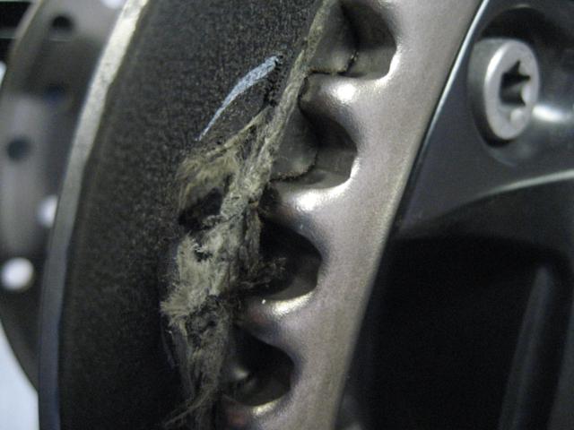

Anhand der Bilder hier kann man schlußfolgern, daß die Riemen nicht reißen, sondern ihre Zähne verlieren.
Also einfach gelegentlich mal die Zähne bißchen hin und her biegen, ob sie schon beginnen, sich vom Riemen abzulösen.
Dann sollte es eigentlich keine Probleme geben.

HarrySpar hat geschrieben:Anhand der Bilder hier kann man schlußfolgern, daß die Riemen nicht reißen, sondern ihre Zähne verlieren.
ist eigentlich ein Hinweis darauf, dass der Riemen zu wenig Spannung hatte

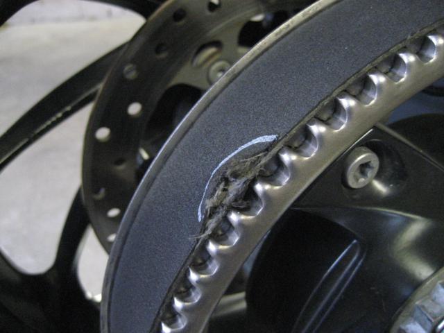

Beitragvon EL Zwo » 13.02.2013, 08:03
Moin Moin,
bei meinem letzten Event im Januar habe ich mir aus dem Katzenclo ein Stein eingefangen.
Natürlich zwischen Zahnriemen und Antriebsrad. Wo auch sonst? :cry:
Also Stelle markiert und guter Dinge weitergefahren. Hat locker ca. 700 km gehalten und es sieht nicht so aus, als wenn
sich die Schadensstelle verändert.
Abgerissene Zähne führe ich auch auf eine falsche Spannung zurück.
Die Dinger sind schon recht stabil.
Das Dumme daran ist, daß der schadhafte Riemen erst 1000km alt ist.
Na ja, wenns einmal läuft, dann läuft es. :roll:
Bis denndann
EL Zwo

Beitragvon HarrySpar » 13.02.2013, 08:49
Weiterfahren und beobachten!
Ich mußte erst über's Katzenklo nachdenken. Fragte mich erst "wo hat denn der Kerl sein Katzenklo stehen? Oder fährt der in seiner Küche mit dem Motorrad rum?"
Aber nach ein paar Sekunden bin ich dann draufgekommen, was mit "Katzenklo" gemeint ist. :D
In Zukunft dann lieber mehr auf Nummer Sicher fahren! :D

Beitragvon EL Zwo » 13.02.2013, 16:18
HarrySpar hat geschrieben:Einzelfälle gibt es natürlich immer.
Aber sogar bei dem Riemen von El Zwo habe ich gute Hoffnung, daß er trotz dem Steinschaden bis zum Schluß durchhält.
Und kein Motorradhersteller wird Riemen für Geländemotorräder hernehmen.
Und für "Katzenklos" ist die F800S natürlich auch nicht gemacht.
Man könnte aber auch einfach den Riemen noch besser abdecken, dann wäre das "Steinproblem" noch weiter minimiert.
Ich bin jedenfalls vom Riemen voll begeistert. Das Radlagerproblem war ja auch kein Riemenproblem sondern ein Problem von Fertigungstoleranzen im Lagerbereich.
Genau so habe ich es gesehen.
Damit mir der Riemen nicht doch noch in die Suppe spucken konnte, habe ich mir in Spanien einen neuen gekauft. 311,00Teuros.
Der Wechsel (ca. 30min) hätte mich allenfalls einen ausgefallenen Turn gekostet.
Ohne Ersatzteil (mußte bestellt werden) 2 Tage.
Nun wird hier zu Hause getauscht und der malträtierte geht in Zukunft als Ersatz mit.
Ggf. wäre der Schaden bei einer bewusten Kontrolle zu verhindern gewesen.
Nach dem Ausgraben habe ich jedoch keinen Gedanken an die Steinempfindlichkeit des Zahnriemens gehabt. :?
In Zukunft denke ich dran.
