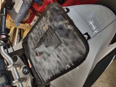

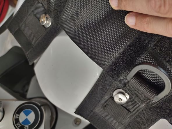

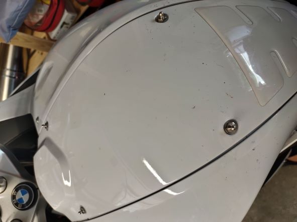

Wie hier: https://f800-forum.de/viewtopic.php?f=7 ... xx#p172499 habe ich auch ein Kartentasche und Tanktasche auf meine GT befestigt.

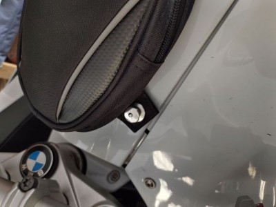

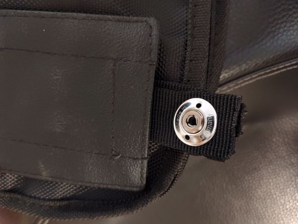

Beitragvon JonBike » 30.08.2021, 19:45
Ein paar mehr fotos ...

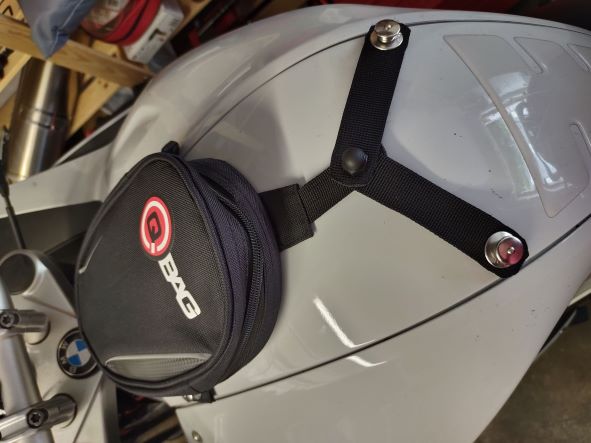

und ein paar mehr

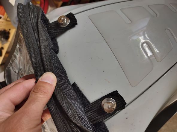

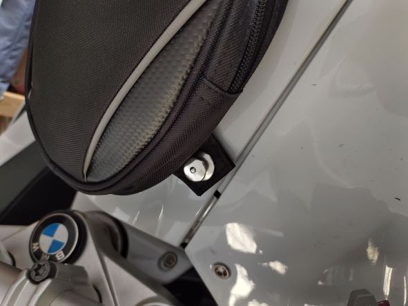

Beitragvon JonBike » 30.08.2021, 19:47
Ich habe M5 x 16mm schrauben benutz. Mehr als lang genug, und passen gut.
Die Kartentasche oder Tanktasche sind gut und fest montiert. Ich bin sehr zufreiden.

Beitragvon JonBike » 30.08.2021, 19:52
Ich habe ein nylon schraube benutz bei der Tanktasche befestigung. Bei Baumarkt habe ich ein Locheisen 8mm gekauft.
