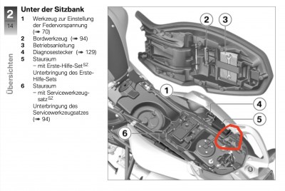

Hallo Allerseits .
Ich muss jetzt mal nachfragen .
Bei der F800 gibts doch unter der Sitzbank einen Haken für ein Stahlseil als Helmschloss .
Gibt es das bei der F900 nicht mehr ?

Beitragvon Christoph M » 19.02.2021, 22:09
wzmeisteroehme hat geschrieben:Hallo Allerseits .
Ich habe heute die die Bank aufgehabt aber leider keinen Haken gesehen oder ? scratch

Beitragvon wzmeisteroehme » 20.02.2021, 09:38
Guten Morgen .
Den hier meine ich .
