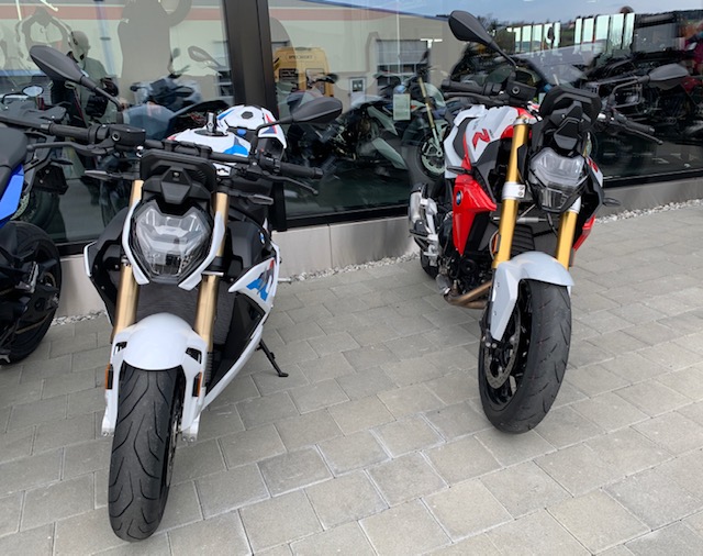

Kurzer Update: ESA wurde gestern auf Garantie ohne Umstände ersetzt, alles wieder bestens. Ausserdem konnte ich einen Blick auf eine gerade erst gelieferte S1000R ‘21 werfen. Sieht jetzt von vorne der F900R ziemlich ähnlich wg. Scheinwerfer, TFT, etc. Allerdings finde ich die F900R sieht aus dieser Perspektive fast etwas bulliger aus.

Das stimmt ! Sehr große ähnlichkeit von vorne. winkG

AlpineCarver hat geschrieben:Kurzer Update: ESA wurde gestern auf Garantie ohne Umstände ersetzt, alles wieder bestens. Ausserdem konnte ich einen Blick auf eine gerade erst gelieferte S1000R ‘21 werfen. Sieht jetzt von vorne der F900R ziemlich ähnlich wg. Scheinwerfer, TFT, etc. Allerdings finde ich die F900R sieht aus dieser Perspektive fast etwas bulliger aus.
Gruss,
Siggi
Das macht die Farbe "Silber/red" dass sie bullig wirkt - in Blackstorm oder wenn mehr schwarze Anteile dabei sind, wirkt sie schlanker winkG

Das stimmt nicht so ganz. Die F900R ist mit 815 mm tatsächlich ein klein wenig breiter als die S1000R (812 mm). winkG
