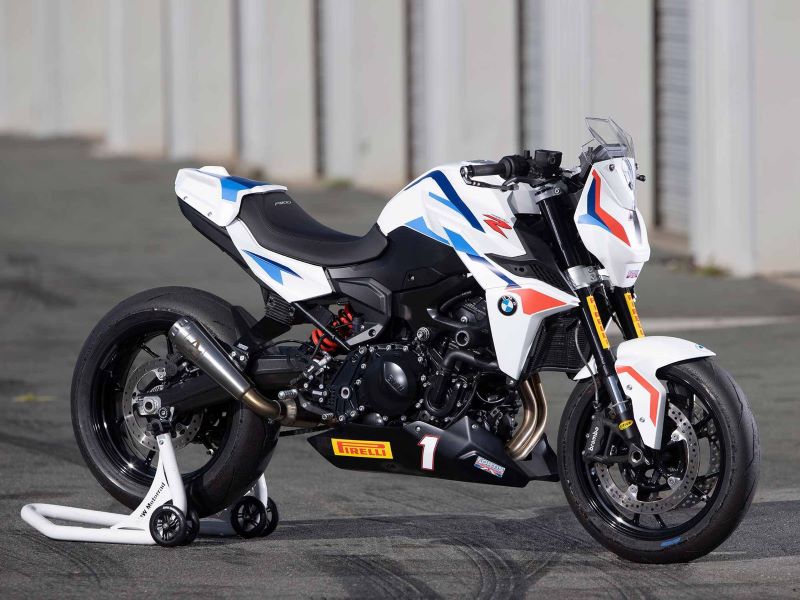

Leider gibt es für die XR keine Zubehör- Fußrastenanlage mit allen Verstellmöglichkeiten, das hier wäre mein Traum - die Rastenanlage der F900R Cup, leider nirgends zu bekommen. Damit könnte man auch noch Gewicht sparen, die Möglichkeiten mit einer federleichten LiFePo-Batterie sowie Titan-Auspuff habe ich schon ausgereizt. Damit bei sportlicher Sitzposition auch noch etwas weitergeht habe ich auch ein 16er Ritzel eingebaut und hinten 1 Zahn mehr am Kettenrad. Beides ( Andreani-Cartridge/Fußrasten und Übersetzungsänderung ) hat dem Fahrspaß sehr gut getan.
