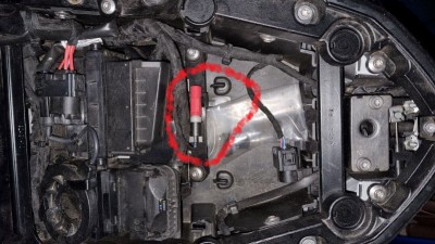

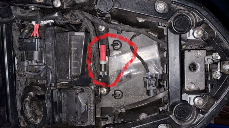

Guten Morgen,
Ich bin seit 2 Wochen Besitzer einer F900XR aus 2021. 3 Pakete ohne Fahrwerk da Werkstieferlegung.
Habe unter der Sitzbank, unter dem Werkzeug einen nicht benutzen Stecker...
Für was ist der?

Möglicherweise handelt es sich hierbei um einen Zusatzstecker zum Aufladen der Batterie bei längeren Standzeiten. Ich habe bei meiner S 1000 R mir vor Auslieferung vom Freundlichen solch einen Stecker unter der Soziussitzbank hinlegen lassen.
Also entweder den Vorbesitzer fragen oder bei nächster Gelegenheit mal in einer BMW-Werkstatt nachfragen.

Moin, dafür wirst wahrscheinlich nicht zur Werkstatt fahren müssen…
Da wird normalerweise der Induktionsring eingesteckt für den Ersatzschlüssel, wenn die Batterie vom Primärschlüssel leer ist oder dieser verloren gegangen ist.
Daher, wenn du keinen Funkschlüssel hast, ist dort ein freier Port.

Das ist der Codierstecker für die Fahrmodi Pro.
Wenn das Fahrzeug den Fahrmodi Pro hat wird hier der
Dongle dafür angesteckt.
Diesen Stecker haben allerdings nur die älteren Modelle.
Bei den neueren ist dieser Stecker nicht mehr vorhanden.

Steckerproblem gelöst
Beitragvon Kajo » 11.11.2023, 12:11
hansg hat geschrieben:Das ist der Codierstecker für die Fahrmodi Pro. Wenn das Fahrzeug den Fahrmodi Pro hat wird hier der Dongle dafür angesteckt...
Perfekt - da haben wir ja die Lösung.

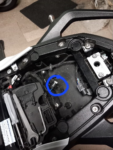

ja, das ist der Platz für den Codierstecker.
Meine F9R ist Bj. 03.2020, deswegen habe ich ihn noch am Bord.
