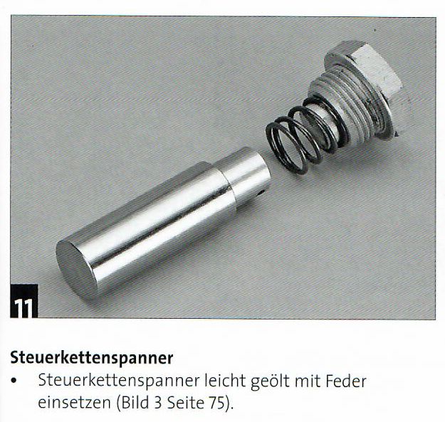

Servus,
der Spanner ist doch meiner Sicht nach ein rein mechanisches Bauteil und kein Hydrostößel - warum sollte das Geräusch dann etwas mit dem Öldruck zu tun haben? Viel wahrscheinlicher ist doch dann das die Feder irgendwann lahm wird und so die Spannkräfte geringer werden.Hatte meine F Anfang des Monats beim 40000er Service und habe vorbeugend die Spanner sowie die Führungsschienen der Kette überprüfen lassen. Ohne jeglichen Befund übrigens und ich bin innerhalb des letzten Jahres 25000Km gefahren . Vielleicht hängt es ja mit Standzeiten der betroffenen Maschinen/Motoren zusammen?
Gruß Markus

Beitragvon SingleR » 23.09.2019, 20:02
Markus_NM hat geschrieben:der Spanner ist doch meiner Sicht nach ein rein mechanisches Bauteil und kein Hydrostößel...
Nein, siehe hier (pdf öffnen).
