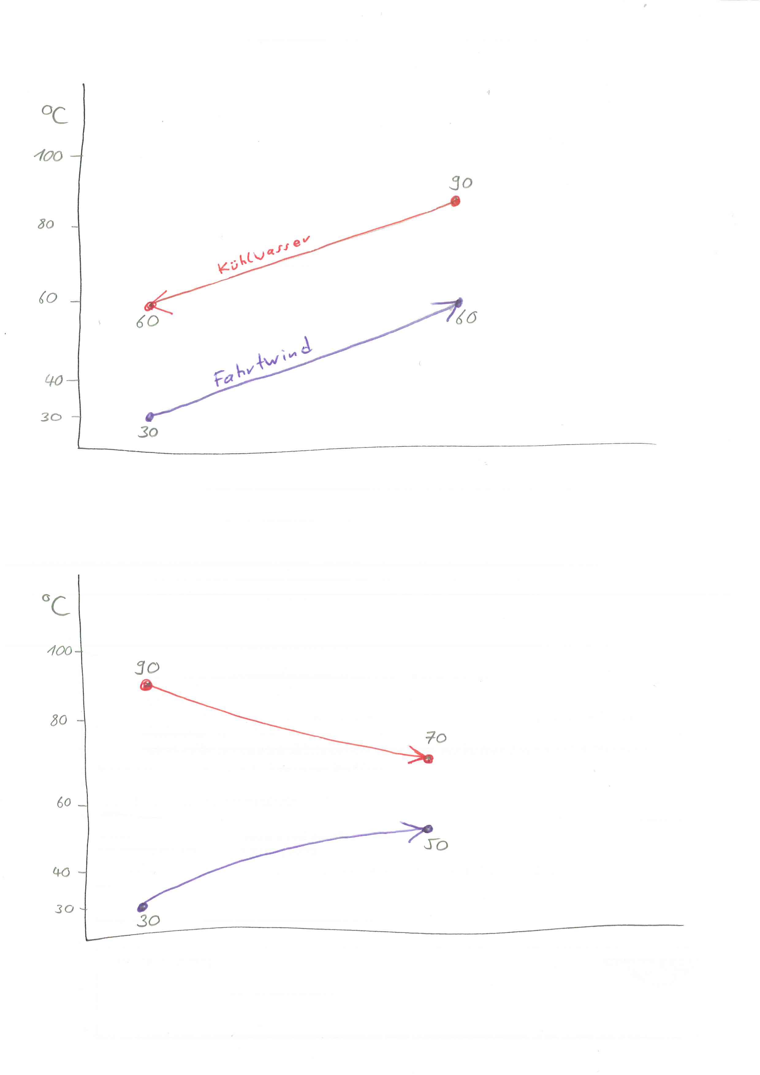

Beitragvon HarrySpar » 28.02.2013, 09:01
Roadslug hat geschrieben:.... Unter Gegenstrom habe ich verstanden, dass der Kühler nicht nur quer sondern U-förmig durchströmt wird. Falls das der falsche Begriff sein sollte, sorry dafür, ich bin nur Betriebsfestigkeitsmann. Klar ist, dass das heiße Wasser den noch kalten Luftstrom abkriegen soll.
Nein, das sehe ich anders.
Ich habe mal beispielhaft das Gegenstromprinzip (oberes Bild) und das Gleichstromprinzip (unteres Bild) für einen warmen Sommertag aufskizziert.
Luftaußentemperatur = 30°C
Wassertemperatur vom Motor kommend = 90°C
Beim Gegenstromprinzip, wenn das bereits von der hinteren Rohrreihe "vorgekühlte" kommende Wasser anschließend in der vorderen Rohrreihe auf den "frischen" kühlen Fahrtwind trifft, erreicht das Wasser am Ende des Kühlers mit 60°C eine niedrigere Temperatur als beim Gleichstromprinzip (70°C).
Deshalb wird so gut wie immer das Gegenstromprinzip angewendet, wenn man maximale Wärmeübertragung erreichen will.
Es würde mich doch sehr wundern, wenn das bei Fahrzeugkühlern anders sein sollte.

Re: neuer Ausgleichsbehälter?
Beitragvon Roadslug » 28.02.2013, 10:32
Wie schon geschrieben komme ich von der Betriebsfestigkeit und nicht von der Thermodynamik. Daher glaube ich dir gerne, dass du das besser verstehst wie ich. Also ist es einfach so. Ich habe in meiner Zeit bei BMW schon x Kühler bei meinen Versuchen geschrottet, aber ob jetzt die vordere oder hintere Rohrreihe zuerst durchströmt wird das traue ich mir aufgrund deiner Darlegung jetzt nicht mehr mit Sicherheit zu sagen.
Roadslug
Roadslug
Beiträge: 2966
