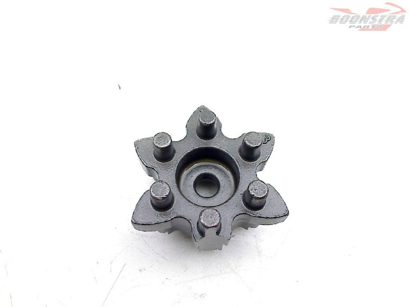

Mir fällt da ein Teil ein, woran es liegen könnte.
Sitzt glaub ich auf der Schaltwelle.
Hat irgendwie sechs so kreisförmige Klinken.

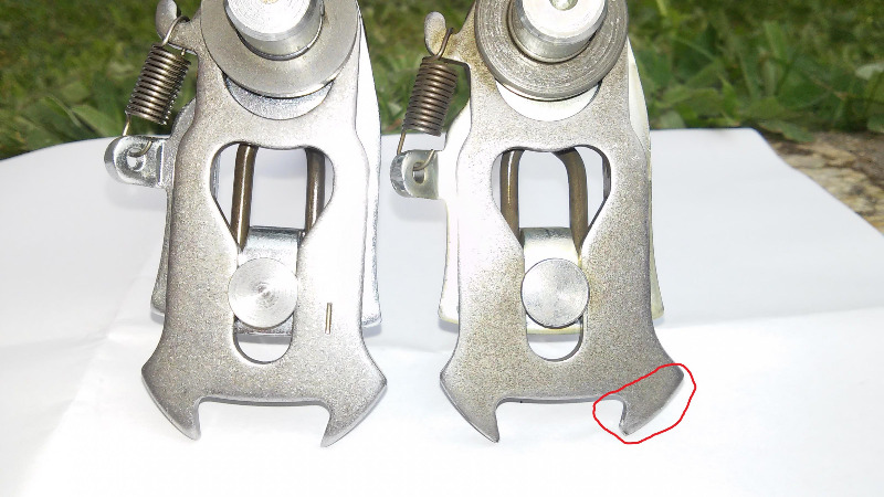

Beitragvon HarrySpar » 01.05.2021, 21:07
Diese zwei Dinge. Dieses Shift Gear und der Gegenpart, dieser Zangengriff.
Ich meine das war damals der Grund für die Schaltprobleme bei einer Bekannten mit F800GS.
Das war kaum sichtbar minimal verschlissen.

Beitragvon HarrySpar » 01.05.2021, 21:20
Soooooo detailliert kann ich dazu nix sagen. Bei ihr haperte es jedenfalls auch mit der Schalterei. Und die Werkstatt hat einige Fehlversuche unternommen.
Bis sie dann diese Teile ausgetauscht haben.

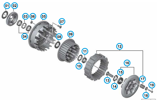

Das Trennverhalten hat sich letzte sasion langsam eingeschlichen. Zuerst das schwere finden von "N" und dann Vortrieb bei gezogener Kupplung. Genau, das Spiel sollte sich vergrössern, das sehe ich auch so. Teile am Getriebe sind nicht getauscht worden , alles Orginal. Ich habe mich auch gewundert, als ich bei Leebmann die Teile bestellt habe, das diese Distanzscheibe nur auf Anfrage evt. zu bekommen sei. Auf der ExplosionsZG. ist sie vorhanden, POS. 14.
Bildschirmfoto 2021-05-02 um 08.45.36.png (101.99 KiB) 11861-mal betrachtet
