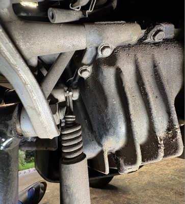

Beitragvon Freddy187 » 14.09.2026, 17:53
Hallo Biker, ich habe mir für meine F800R Bj.2009 einen Motea Hauptständer zugelegt. Kann mir jemand sagen wo die Rückholfeder vom Hauptständer am Rahmen befestigt wird? Danke im voraus!

Beitragvon Detlef_RE » 14.09.2026, 19:07
So Schaut's aus
Feder Hauptständer
