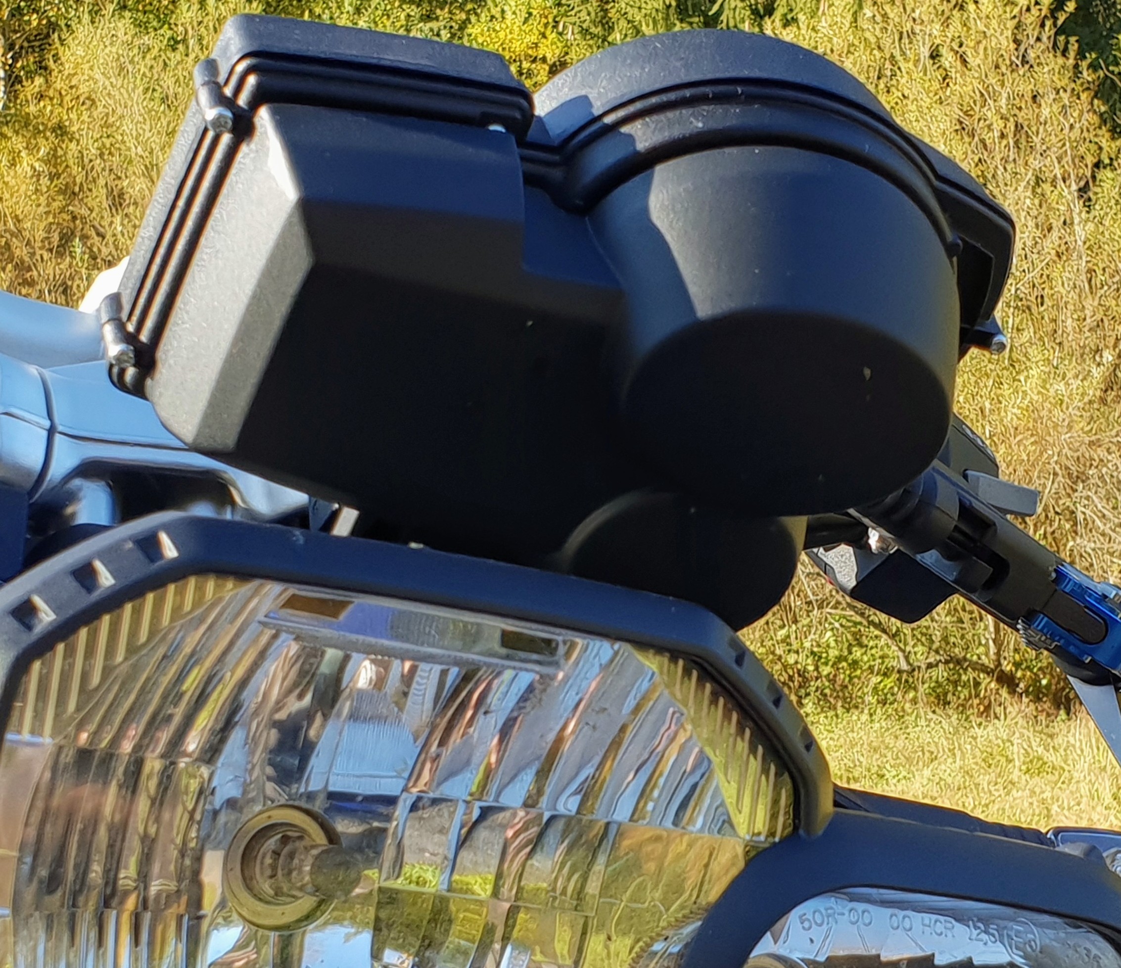

Hallo Peter.
So sieht die Chris Pfeiffer Abdeckung aus.

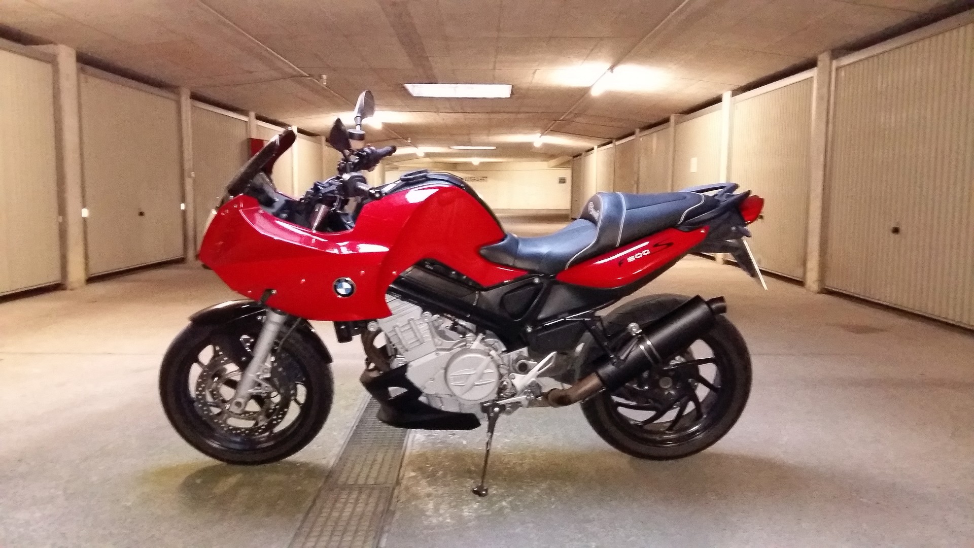

- hab doch noch Auspuff #9 montiert vor der Winterpause: statt LeoVince LV1 Evo wie ursprünglich geplant nun einen SBK Evo2 in der seltenen (eigentlich für High-Up-Montage vorgesehenen ;-) ) Version nur 40cm kurz, aber E-Nummer und db-Killer sind gleich! Sieht in schwarz-matt gepulvert dann so aus und würde auch gut zum R-Umbau passen...
