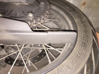

Ich hab so ein Teil montiert, da wird nichts mehr eingesaut:
Uwe
