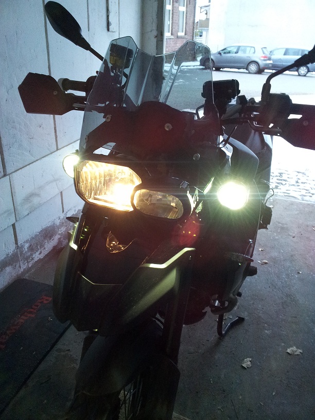

Wollt Ihr die Scheinwerfer um besser zu sehen oder besser gesehen zu werden ?
Um gesehen zu werden habe ich mir die LED Tagfahrlichter montiert, genial hell, kaum Stromverbrauch und eigentlich nicht mehr übersehbar.
Rechts LED Tagfahrlicht, links 55 Watt Nebelscheinwerfer

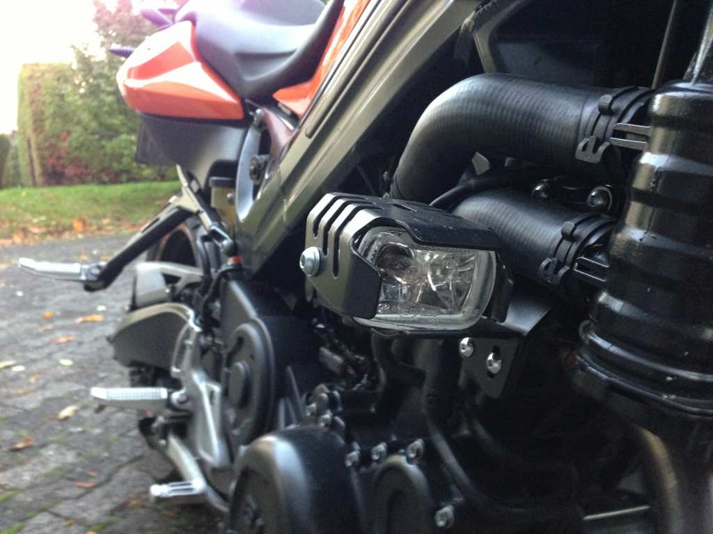

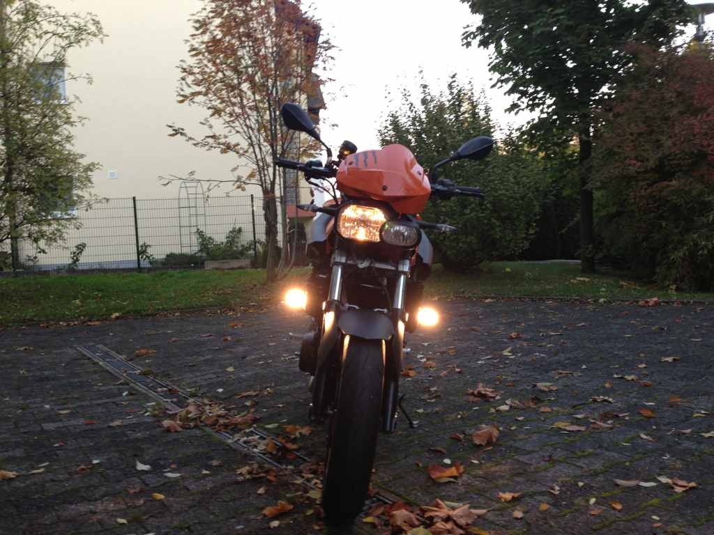

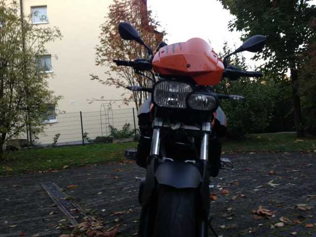

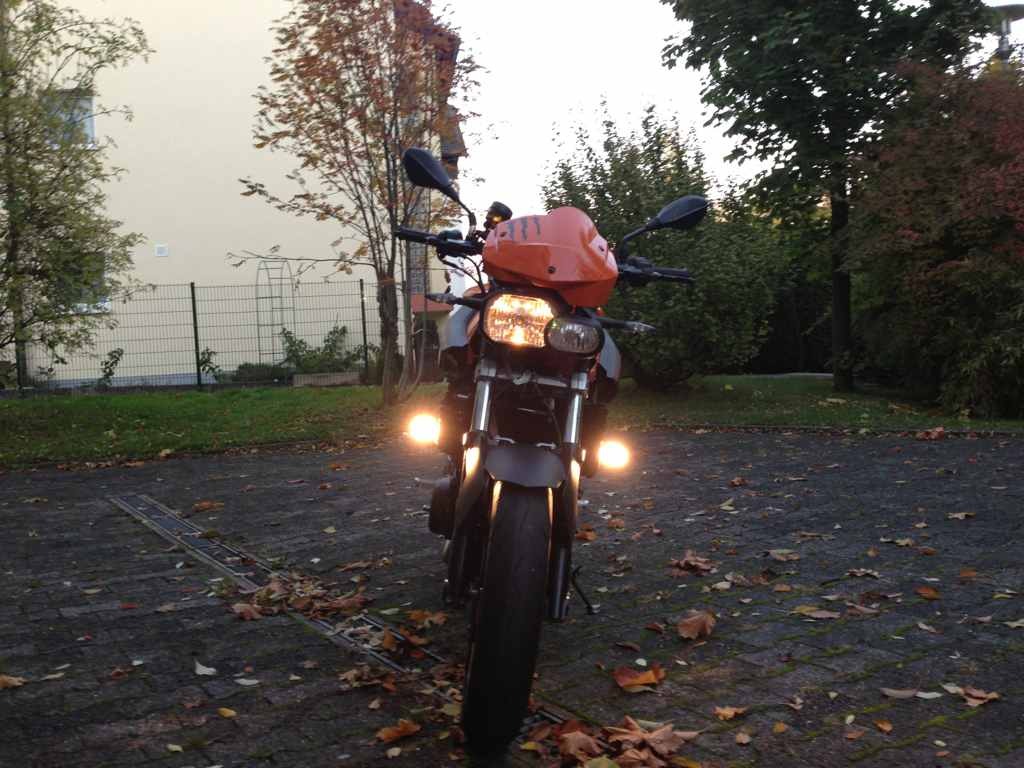

Also wie versprochen, hier die Bilder meiner F/R mit Wunderlich Zusatz Scheinwerfer.

Die motobozzo kann man entweder per doppelter lichthupe anschalten oder so stecken dass sie bei Motorstart direkt an sind

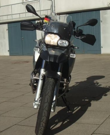

hier einmal Bilder meiner GS mit Zusatzscheinwerfer,Baugleich mit den Wundersamen aber um etliches günstiger.
Der Schalter ist von Conrad für 5 Euro leicht bearbeitet im Gehäuse der 1200 GS.
Gruß Jürgen

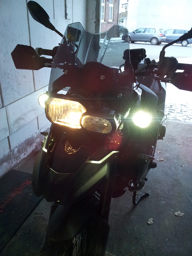

Beitragvon DeLo1990 » 12.02.2013, 22:13

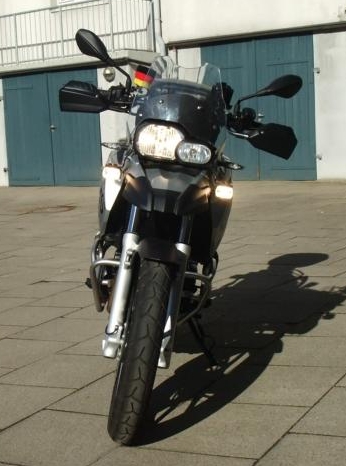

Hier die Ledtagfahrlichter von meiner GS ... Bildqualität ist jetzt nicht die beste, wenn jmd möchte kann auch noch mal bessere bilder machen =) Habe sie einfach mit über den navistecker angeschlossen und so habe ich auch eine kleine "Leaving Home Funktion" ( bleiben ca 30 sekunden nach abstellen des Motors bzw zündung noch an ) 8) Aber habe noch einen schalter zwischen gesetzt, falls ich sie mal ausschalten muss.
Gruß Dennis

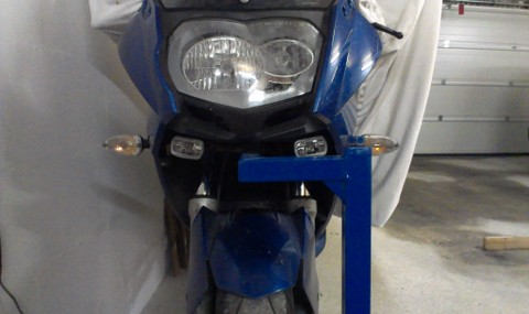

ich habe mir die Zusatzscheinwerfer von "bimpf" gekauft. Da "bimpf" eine F800S hatte, ich jedoch eine F800ST habe, konnte ich die Scheinwerfer nicht einfach anbauen.
Weil die Halter unterschiedlich sind, habe ich mich für folgende Einbauvariante entschieden.
Ggf. werde ich noch Keile zwischen den Scheinwerferhaltern & dem Einbauort setzen.

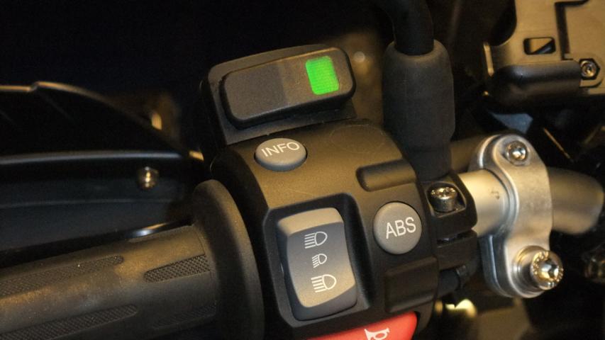

... Der Schalter ist von Conrad für 5 Euro leicht bearbeitet im Gehäuse der 1200 GS.
Gruß Jürgen
Deine Lösung finde ich super, habe den Schalter bei Conrad (701450 - 62) ausfindig gemacht,
der scheint aber für den Schalttafeleinbau?
Dein Bild zeigt irgendwie noch ein geschicktes Gehäuse wo der Schalter drin ist.
Könnte ich bitte Details zum Nachahmen deiner Lösung auf der 800erGS bekommen?
Schon mal Danke und Gruß

Beitragvon juhei » 04.03.2013, 20:06
Hallo Harald
Das Gehäuse ist von der 1200 GS,und hier die Bestellnummern und die Preise von 2012.
Gehäuse 61 31 7 702 063 = 11,22 Euro
Gehäuse 61 31 7 702 067 = 13,09 Euro
+ MWST = 4,62 Euro
Der Original BMW Schalter ist sehr teuer,daher die Version von Conrad.
Ich weiß nicht ob man hier Links vom Nachbarforum ohne BMW einstellen darf,daher sende ich dir einen Link wo alles bestens erklärt ist.
Der Schalter:http://www.conrad.de/ce/de/product/701450/WIPPENSCHALTER-R13-258B-BG-GRUEN
Gruß Jürgen

Beitragvon hari65 » 04.03.2013, 22:20
Hallo Jürgen,
Danke, genau was ich gebraucht habe -freu-.
Nun nur noch den Kram besorgen, passend kam gerade ein Gutschein von Conrad rein :-).
