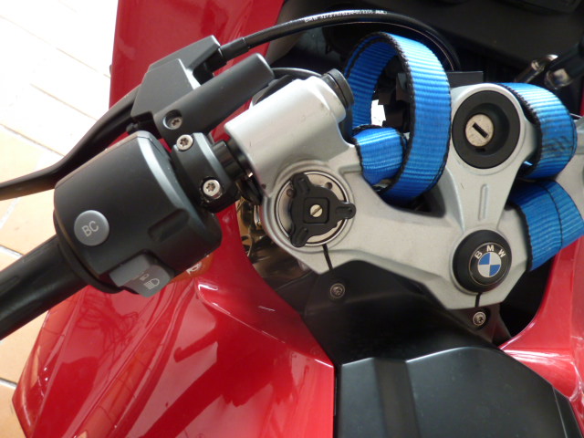

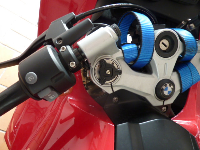

für unter 1000€ gibt es bei HH Racetec einen Gabelumbau mit Cartridge mit einstellbarer Zug/Druckstufe und einstellbarer Vorspannung.
Funktioniert bei mir tadellos!

Beitragvon ecco » 15.09.2012, 11:30
BILDER pls

Beitragvon cultus » 16.09.2012, 12:46
Sieht aus wie vorher, sind nur ein Drehrädchen zur Federvorspannung und die Dämpferschrauben zu sehen.
