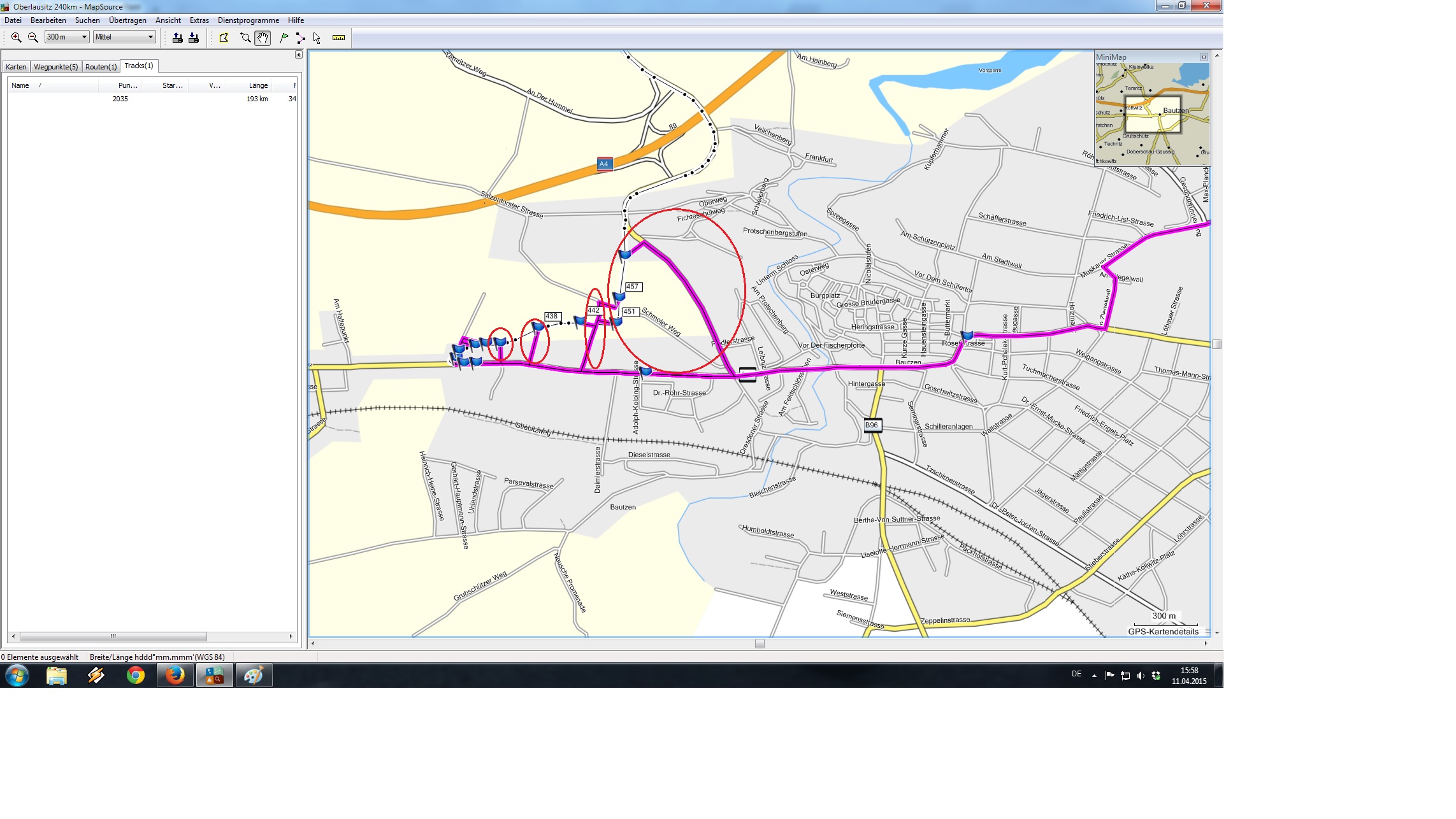

Die Sache mit dem "Nachzeichnen" habe ich jetzt mal versucht.
Klappt so lala.
Wenn ich z.B. ein Wohngebiet umfahren möchte, MapSource aber merkt, dass es auch direktere Wege gibt, so nimmt er immer den direkten Weg. Unabhängig davon, wo ich den Wegpunkt setze.
Ich hab mal versucht, dass im Screenshot zu zeigen. Alles, was rot markiert ist, macht MS automatisch, da will ich aber nicht lang.
Wie kann ich das so ändern, dass MS mir die Route auch wirklich da lang führt, wo ich sie haben möchte?

Beitragvon Kajo » 11.04.2015, 15:20
Geh schrittweise beim Setzen der Wegpunkte und Zwischenziele vor. Wenn Du merkst, dass das Programm nicht Deinen angedachter Weg nimmt, gehe einmal auf "Zurück" und setze den nächsten Wegpunkt etwas früher.

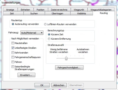

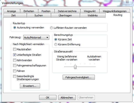

Beitragvon qtreiber » 11.04.2015, 15:37
auf den ersten Blick viel zu viele Wegpunkte. Natürlich, wenn du die Route irgendwo hinzwingen willst/musst OK. Die Routeneinstellungen korrekt vorgenommen? Grundsätzlich ist es immer günstiger mit "Kürzere Zeit" zu routen, dann leitet dich MapSource nicht durch Wohngebiete.
